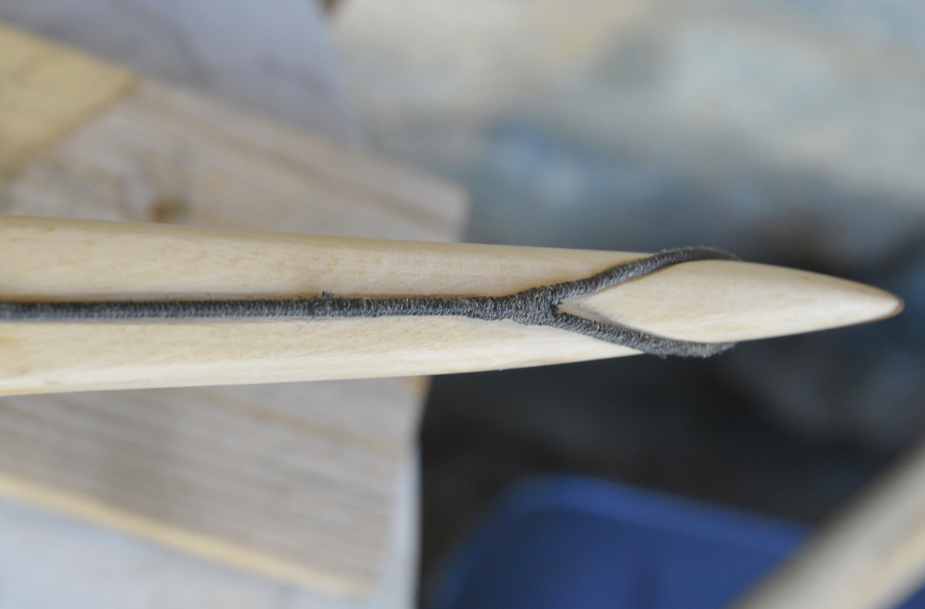

Wie hast du die Sehnenführung an den Recurves gelöst? Davon gibt es kein Foto.

Ja ich stand etwas unter Zeitdruck, ich wollte ihn ja noch etwas heruntertillern, die Biegung etwas mehr in die WA-Mitte bringen.
Es gibt eine Sehnenführung (minimal) auf den Recurves und ich hab die Standhöhe erhöht, 17 cm. Die Sehne verläuft nun schön mittig und die WA -Enden sind auch schön breit, das klappt gut.

Toll, das Du den retten konntest. Bist bestimmt mächtig ins Schwitzen gekommen ;)
Gefällt mir richtig gut, Dein Hasel-Hainbuche-Horn-Reiterbogen ;D

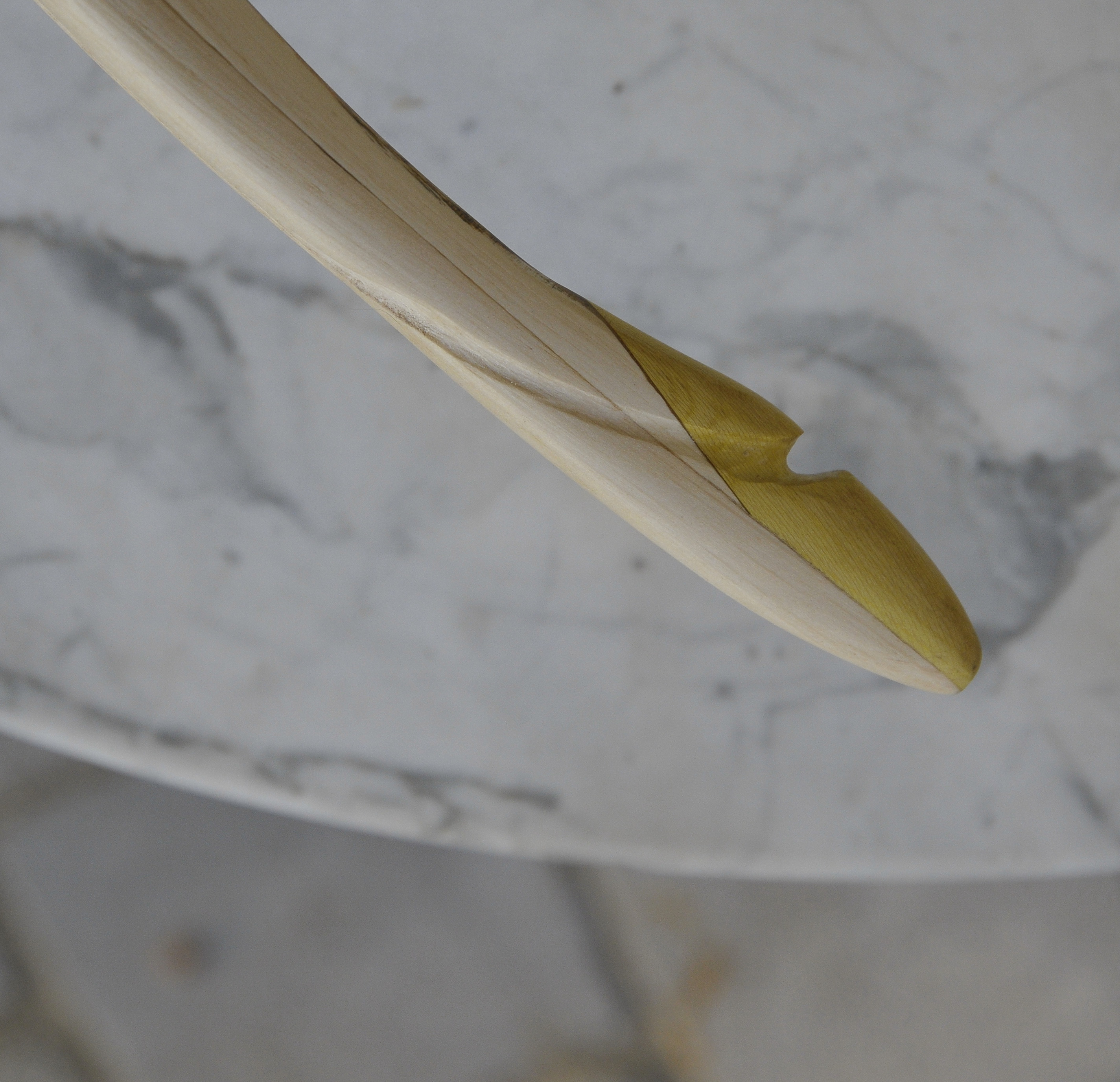

Die Geometrie der Tips, die sich durch das abhobeln der ersten Lage Hainbuche ergeben hat, ist ein tolles Detail :)

schnabelkanne hat geschrieben: 04.02.2023, 15:44 Ich hab das missglückte Konstrukt Hasel/Hainbuche heute ausseinandergesägt, ging ganz gut.
Mit der Raspel habe ich die Reste der Hainbuche vom Haselbacking geraspelt.
Danach habe ich noch einmal ein Laminat von der Hainbuche gehobelt, hab leider nur Handhobel, ist echt mühsam.
Dann ab zum Bandschleifer, das Haselbacking habe ich 6mm auf 4 mm geschliffen, die Hainbuche hat ca. 1,3 cm auf 6 mm.
Danach die Hainbuche mit der HLP in form getempert, etwas nach draussen zum abkühlen und danach das ganze wieder mit Epoxy zusammengepappt. Das reicht mir für heute, ob ich damit fertig werde, kann ich nocht nicht abschätzen.
