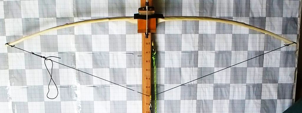

Hier die versprochenen Bilder vom weiteren Fortschritt.
Er wiegt jetzt 645g, aber ich krieg den noch nicht auf geringe Standhöhe aufgespannt.
Zur Zeit versuche ich mit der Ziehklinge so gleichmäßig wie möglich Holz abzutragen.
Die Mitte der Konkaven lasse ich dabei unangetastet und dünne den Rand und die Seiten aus.
60@17
60@17
ungespannt
ungespannt

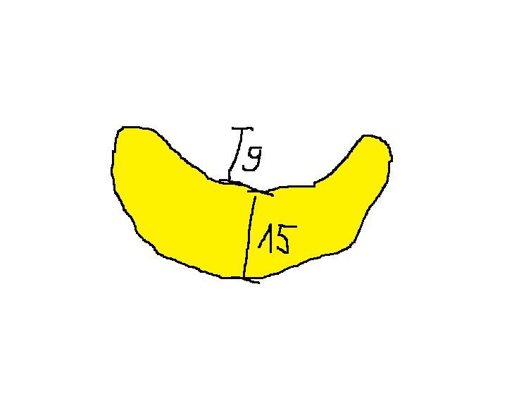

Servus, die Mitte der Konkave ist bei Simon lt. Daten auf seiner Homepage aber so um 0,8 cm stark, wie stark ist sie bei dir noch?
Roby-Nie

Ich bin jetzt nicht sicher was du mit Stärke meinst.
Meine Konkave ist an der tiefsten Stelle 9mm (bei Simon 8mm).
Die Dicke läuft von Fade zu Tip von 15,5 auf 12mm aus.
Im Querschnitt ist die dickste Stelle in der Mitte und verjüngt sich mehr oder weniger gleichmäßig zu den Seiten.
42
Beiträge: 6122
Hat gedankt: 61 Mal
Hat Dank erhalten: 185 Mal
Re: Saplingbow 10, Roby-Nie, Holunder
Roby-Nie hat geschrieben:Ich bin jetzt nicht sicher was du mit Stärke meinst.
Ja, genau das wollte ich wissen - 9 mm Dicke ist eh schon sehr dünn, da bist du ja genau bei den Werten von Simon.

Ich bin jetzt immer noch nicht sicher, ob wir uns da richig verstehen. ::)
Dick ist die Konkave 15mm, aber tief ist sie 9mm. Comprende?

Merci,
jetzt hab ich’s, da war ich ja total verkehrt.

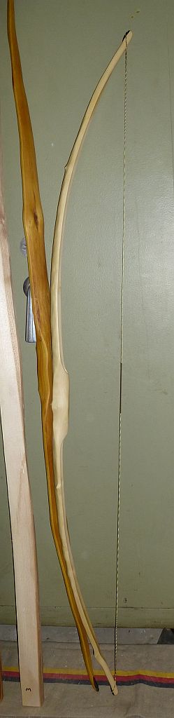

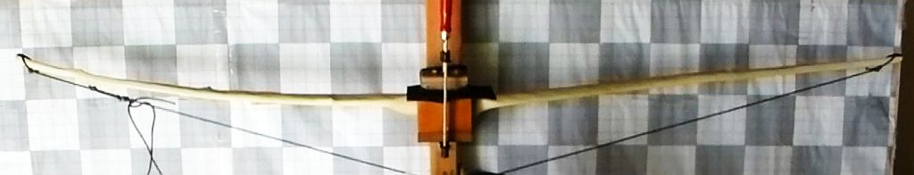

So, ich wollte nochmal ein Lebenszeichen vom Bogen abgeben.
Mittlerweile bin ich auf 14cm Standhöhe angekommen und bei 45@18.
Ist immernoch zu viel, aber ich ringe mit dem Bogen um jedes Gramm, wenn es die Zeit denn zuläßt ... es geht voran.
Ich habe noch in keinen Bogen so viel Arbeit gesteckt und so wenig erreicht :)
kleiner Teaser ... (der obere Wa ist 4cm länger; der Pfeil liegt also genau in der Mitte an)

Naja.... wenn der nach hinten raus noch etwas abflacht kommst du ja vielleicht bei 75#@28 raus.
Aber wäre mir deutlich zu heikel.
