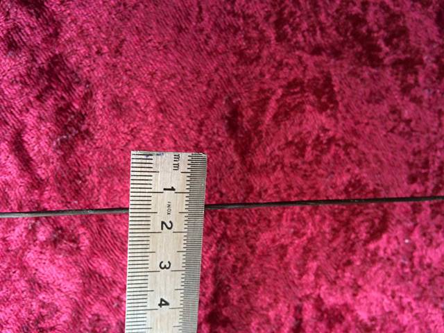

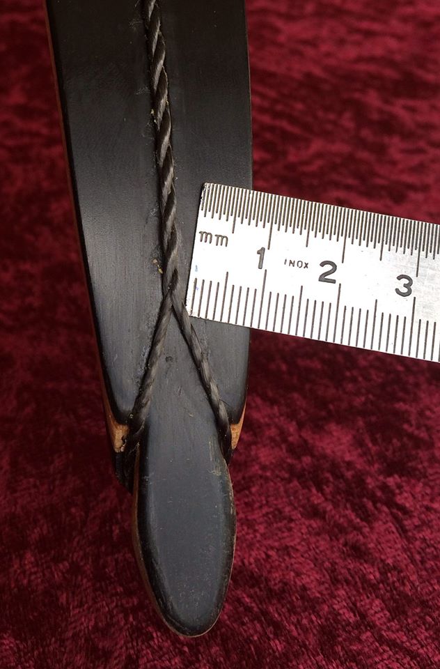

Beiträge: 7
Registriert: 07.06.2017, 10:35
Re: Statik vs Dehnung von Sehnen Vor und Nachteile
Beitrag von Teichläufer »
Carbonsehne 2,8 Gramm schwer und 0,8 mm dick
Recurve mit 48@30
Beiträge: 7181
Hat gedankt: 217 Mal
Hat Dank erhalten: 216 Mal
OK, nett. Und was soll uns das jetzt sagen? Das es geht?

Teichläufer
Beiträge: 7
Code: Alles auswählen
Keine Dehnung, kaum Gewicht, bessere Aerodynamik und 10% mehr Speed.
Gewicht und Durchmesser inkl Materialangabe sagt einem natürlich nur was wenn man sich mit Sehnen auskennt.
