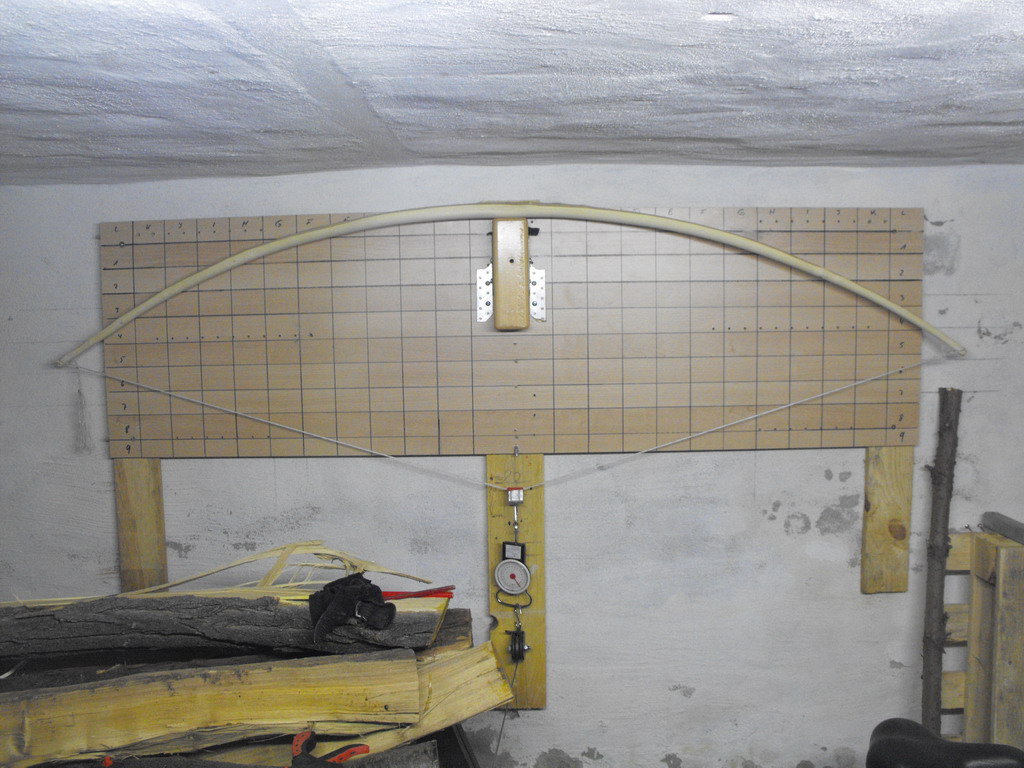

Weil sie aus Dacron ist.Klink hat geschrieben:Und warum dehnt sich die Sehne so extrem?

Nein, sie dehnt sich. Das macht Dacron halt. Das hat nichts mit taugen oder nicht taugen zu tun

Sollte ich also weiter spannen, bis sie sich nicht mehr dehnt?!

Musst halt solang kuerzen, bis die gedehnte Laenge passt

Irgendwann dehnt sich die Sehne nicht mehr. Ich habe mir auch eine dicke Dacron-Sehne als Tillersehne gemacht. Anfangs hat die sich auch so gedehnt, dass aus Standhöhe praktisch abgespannt wurde. Mit der Zeit und einigen Knotenverschiebungen hörte das aber auf.

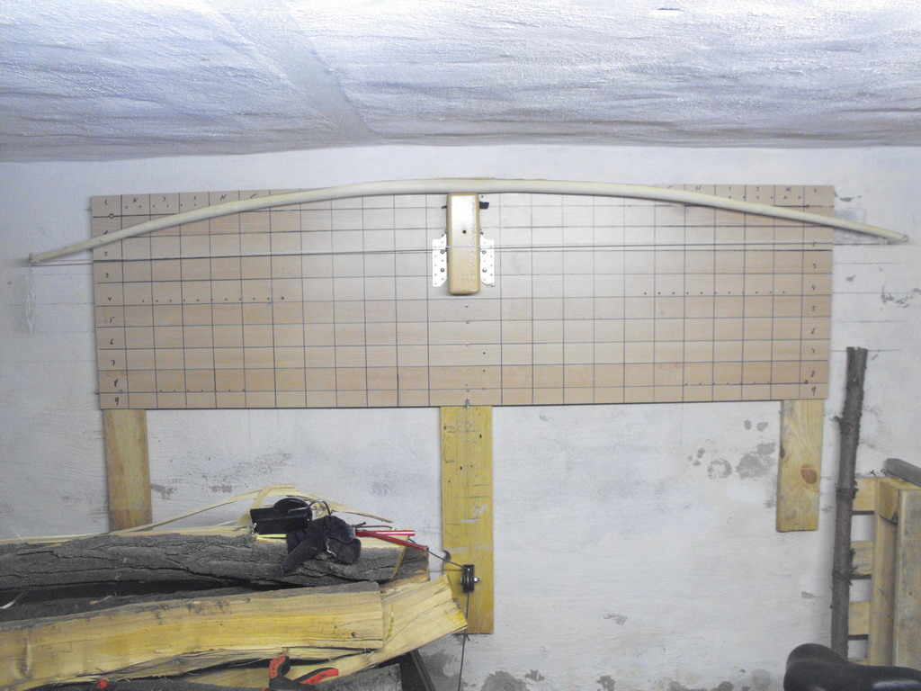

Gut, jetzt dehnt se sich net mehr ^^
Werd mir jetzt mal die WA in Richtung Enden vornehmen...

Jo! Biegt deutlich zu mittig

Ja. Und das ist durchaus machbar.Klink hat geschrieben:

Wenn mein Senf hier ne Rolle spielt : arbeite dich von den wurfarmenden bis Mitte wurfarm hinauf.
Der sieht mittig biegend ideal aus.
Die letzten 3/4 waagerechten kästen.....von da in den wurfarm.
Wenn du jetzt die enden der elypse anpasst dann hast einen hammerbogen. Also meine Meinung.

Volle Zustimmung (war mein erster Gedanke, ohne eine Zeile gelesen zu haben), nur dass ich von Innen nach Aussen anpasse - aber das iss ja eher ne Geschmackssache.Fitzgerald hat geschrieben:...Der sieht mittig biegend ideal aus...

Habe noch ein wenig an den letzten Dritteln gearbeitet, muss aber erstmal aufhören, da ich diverse Stellen mit Epoxy verföhnen muss, diese Totzweige können einem schon die Nerven rauben.
Aber anbei nochmal ein paar Bilder.

Servus, der sieht ja wirklich gut aus - wieviel Zuggewicht hat er den?

Sieht bis hier verdammt gut aus!
