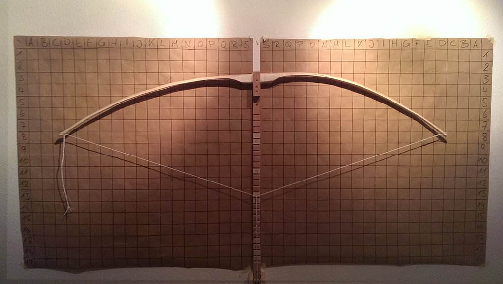

Aktueller Stand nach aAnpassung des rechten WA. Ich werde vor dem Deflex denke ich noch ein bisschen mit der Ziehklinge entfernen, dann dürften sich beide WA auch exakt gleich weit biegen, und kürze dann mal auf 10cm Standhöhe.

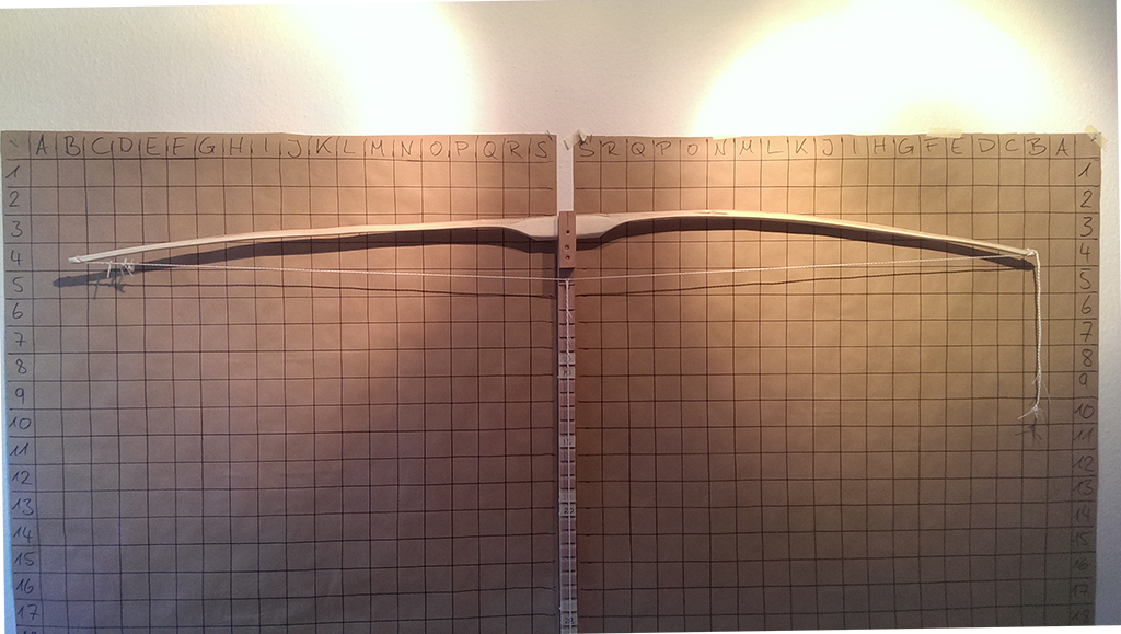

Stand der Dinge bei 10cm Standhöhe.
Tue mich recht schwer mit dem Deflex am rechten WA.
Soll ich ab dem Deflex in Richtung WA Mitte mehr wegnehmen? Ich meine dass er ab 18" dort verstärkt biegt (also im Deflexbereich), daher ja davor/danach material abtragen.

ist halt schwierig mit deflexen Stellen, da hab ich auch immer Probleme.
Mir kommt vor das rechts der deflexe Bereich schon zuviel biegt, also danach Schwächen und den linken WA anpassen.
Und nicht weiter ausziehen, sonst bekommst du einen Knick.
Bin aber nicht ganz sicher - warte auf Expertenmeinungen (Experten für deflexe Stellen).
Gruss Thomas

Fakt: Rote Bereiche sind zu steif/ Grüner Bereich biegt sich zu stark
Was tun?
1. Rote Bereiche biegen lassen und an den grünen Bereich anpassen.
2. Nicht mehr weiter ausziehen!

Der Bogen hängt übrigens irgendwie schief, richte den mal gerade im Griff aus

@Bogenhannes vielen dank für deine Markierungen. Das bestätigt meine Überlegung. Bin einfach noch zu unsicher, und habe lieber mehrere Meinungen.
@Rotzeklotz mit dem Griff gerade hatte ich ihn zuvor immer liegen (siehe seite zuvor) aber da verwirrt mich dann die schiefe Sehnenlage zu sehr. .... Oder muss ich dann einen WA mehr biegen lassen bis sie gerade ist?

[quote="Boryze"] Oder muss ich dann einen WA mehr biegen lassen bis sie gerade ist?quote]
Du kannst den linken WA ein wenig mehr biegen lassen als den rechten - sie müssen ja nicht ganz synchron sein - sieht halt harmonischer aus.
Dann kann ja der linke WA wenn er mehr biegt der Obere werden?
Gruss Thomas

Aufgrund der Sehnenlage muss der rechte der obere werden.

Ich würde ihn in diesem Fall auch mit dem Griff gerade auf den Tillerstock legen, da er ab dem Griff gleichmäßig auf beiden Seiten aus dem Griff rausgeht. Der Unterschied entsteht erst ab dem Deflex rechts. Den musst Du dann in den zukünftigen Tiller (bis Vollauszug) einbauen.
