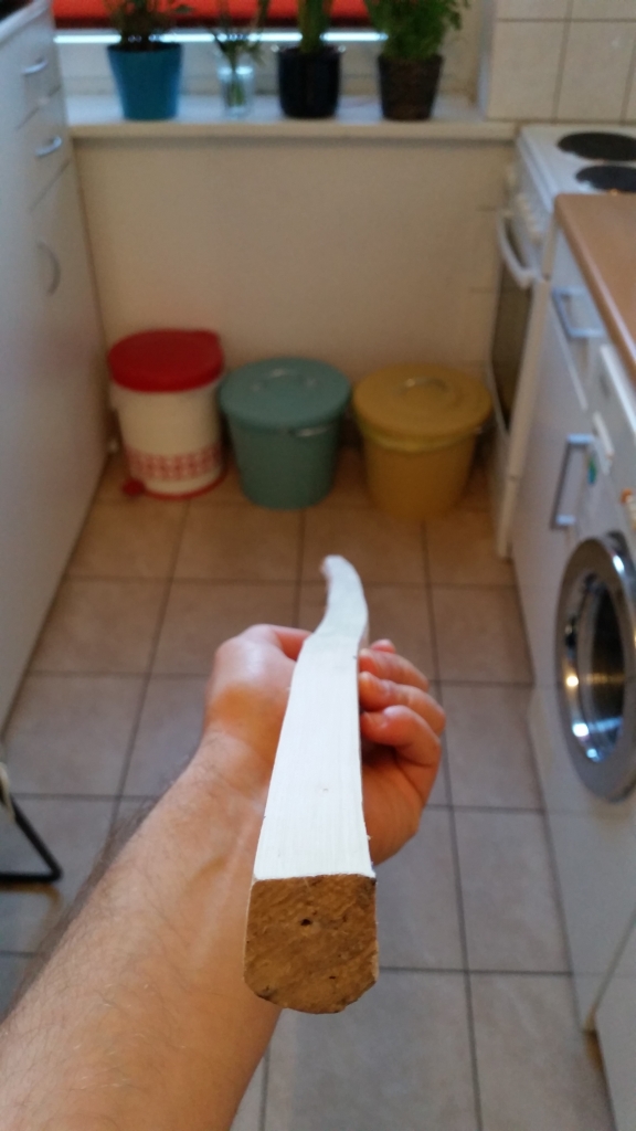

Kleines Update, der Rohling alleine wiegt 841g.
Und so sieht es aus und steht wieder auf dem Balkon.
Morgen würde ich den Griff falls ihr das für richtig haltet bis ans Brett mit einem zweiten Schlauch drücken.
Die Fadeout und die Enden sind mit Leim bestrichen.

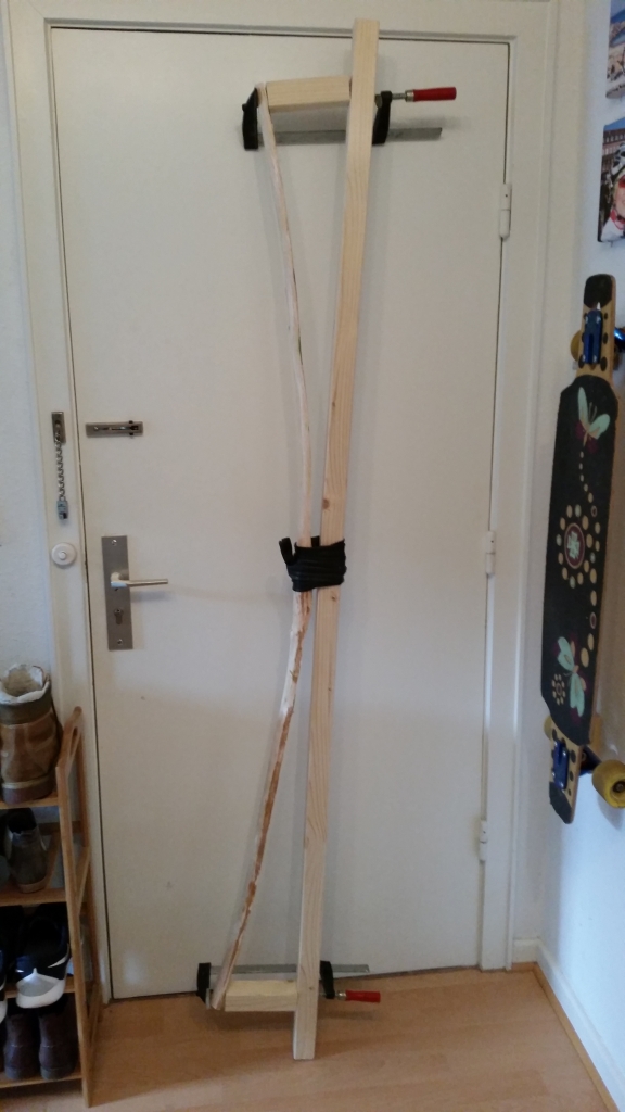

Am Sonntag ging es mit einem neuen Holz weiter, die Eberesche trocknet noch auf dem Balkon, und kommt Sonntag ins Schlafzimmer. Es gibt mit Feldahorn weiter, ein zwei Meter langer Sapling, der an einem Ende nur 2,5cm und am anderen Ende 3,5cm hatte. Da viel mit mein persönliches Highlight aus dem Saplingbow 7 ein, und zwar "Firestormmd - Eberesche" kurzer Hand, habe ich mir ein paar Schritte abgeguckt.
Abgerundet wird das ganze morgen, und morgen will ich unbedingt noch die Recurves reinbiegen.
Ab Mittwoch bis ca. Ostern habe ich ein anderes Projekt auf der Liste, und solange könnten beide Stäbe in Ruhe trocknen. Noch ist der Rohling auch zwei Meter lang, und ich dachte darüber nach ihn auf 1.70m zu kürzen, um auf etwa 1.65m NTN zu kommen. Das Zuggewicht spielt bei meinen Bögen erst mal keine Rolle. Hauptsache ist, ich schaffe es einen Rohling in einen Bogen zu verwandeln :)

Hi Alex,
das mit auf dem Balken trocknen lassen, sieht - für mich - ganz gut aus. Vielleicht solltest Du außen von den Klötzen noch einen Nagel einschlagen oder so, damit vor allem der obere nicht, wenn sich an der Spannung was ändern sollte, abgeht wie das berühmte Stück Seife. ;D
Der Nagel auf dem zweiten Bild beim Ahorn dient vermutlich als Belegpunkt für eine Schnur zur Bestimmung des Sehnenverlaufs...?

AlexM
Beiträge: 253
Registriert: 29.09.2014, 13:45
Re: Hilfe, ich habe ein Stock!
Beitrag von AlexM »
jetsam hat geschrieben:Hi Alex,
Hallo Jetsam,
Die Klötze auf dem Balken dürften eigentlich nicht losfliegen, ich habe im Balken 1cm tiefe Löcher, und im Klotz ebenfalls. Und gehalten werden sie durch einen 'lockeren' Holzdübel. Das hat den Vorteil, dass ich unterschiedlich lange Rohlinge trocknen könnte, einfach den Klotz umstecken :). Relativ locker habe ich ihn gemacht, damit sich der Klotz neigen kann, so das der flache Wurmfarn auch flach auf dem Klotz liegt. (Sonnst könnte er ja eine Kante in den Rohling drücken.) Besteht Bedarf an Deteilfotos? :)
jetsam hat geschrieben: Der Nagel auf dem zweiten Bild beim Ahorn dient vermutlich als Belegpunkt für eine Schnur zur Bestimmung des Sehnenverlaufs...?
Ja, da habe ich wohl vergessen diesen rauszunehmen, auf dem anderen Bild ist er schon raus.
Beste Grüße
Alex

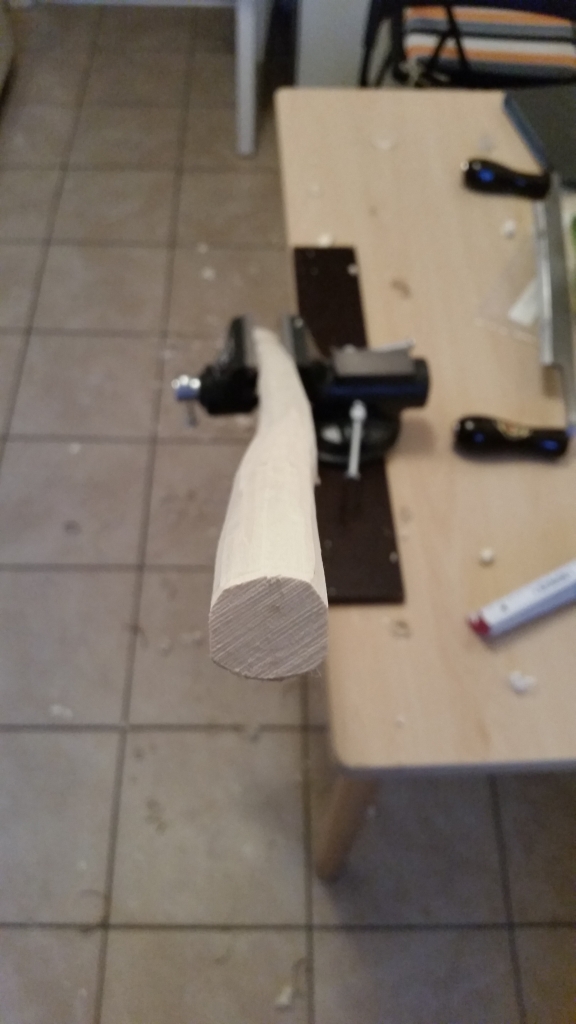

Beim biegen des Recurves hat an einer Stelle ein Ast am Bogenende nachgegeben, deshalb musste ich ihn ein kürzen.
Hier ein kleines Foto vom Übertäter, er war leider zu dicht am Knick. Nach dem Absägen entstand dann der eigentliche Recurve, wie oben im Foto zu sehen. Tja leider machte es den Bogen 13 cm kürzer und ich hätte eigentlich noch die andere Seite kürzen müssen, hab ich aber nicht... :).
Stattdessen habe ich den Griff gekillt, und eine neue Bogenmitte bestimmt. Noch mehr kürzen, dass wollte ich einfach nicht. Nun versuche ich es mit einem mit biegenden Griff, auch wenn das etwas schwerer zu sein scheint.

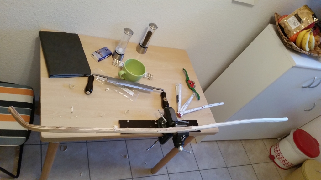

Danach habe ich den Versuch gestartet, beide Enden des Rohlings auf eine Stärke zu bringen.
Morgen wollte ich denn den neuen Recurve rein kochen.
