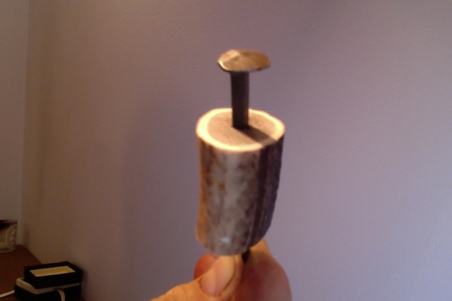

Ich hab' der Gaudi halber gerade ein Stück Geweih (32mm lang) mit einem alten vier-schlägigen Nagel (4x4mm Schaft) auf den Tisch genagelt. Ohne Vorbohren...
Geht wunderbar und der Kern hier war recht dicht.
