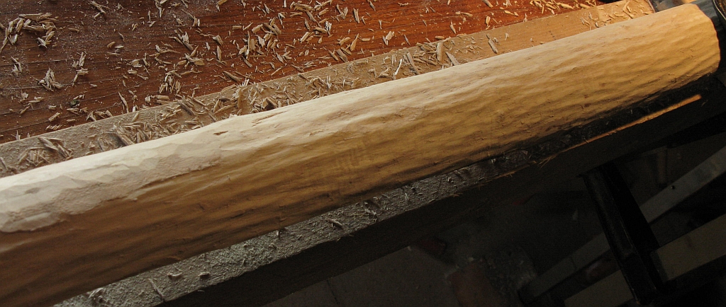

Hier ein Beispiel für Spannrückigkeit bei Hartriegel:
Meistens bei älteren Staves. Durchmesser hier etwas über 10cm.
