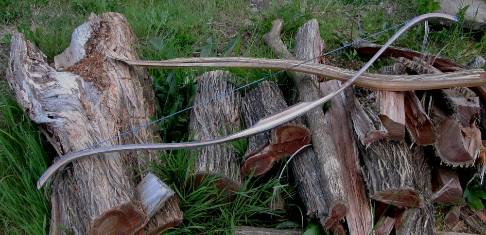

Phaistos schießt und das ganz ordentlich.....
Auszug bis 30" haben wir heute getestet, beim Bogen fehlt noch das Finish aber gleich mal ein paar Bilder, der Bogen hat übrigens aufgespannt eine Länge über alles von 136cm
das sind 28", vom 30" Auszug hab ich noch kein Bild
weitere Details gibta dann nach dem Finish bei der Präsentation, Chrony hat heute mangels Licht die Mitarbeit verweigert aber gefühlt is der schnell...

sehr schön, wieviel #, wieviel Gramm?
Chirion
Beiträge: 2584
Re: der Bogen im Discos von Phaistos
Beitrag von Chirion »
kommt noch... wir hatten mit dem Ding heut einfach zuviel Spaß und sind nicht zum messen gekommen, ich hab gestern das 2. Horn wieder aufgeklebt und heute den Grobschliff auf dem Bandschleifer gemacht, wir haben die Sehne draufgemacht und kurz auf einer Seite das Horn ein wenig nachgeschliffen und dann gings nach einmal Ausziehen auf dem Tillerstock direkt zur Scheibe.

Kleiner Nachtrag vom ersten Eindruck, das Auszugverhalten entspricht einem Hornkomposit, der Abschuss ist bis auf die vom Pfeil verursachten Geräusche geräuschlos, Ein wirklich interessantes Gefühl den Bogen zu schießen.
