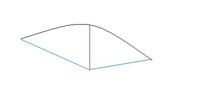

Janitschar hat geschrieben:@benzi
Welcher Wurfarm biegt sich mehr bei deinem "not to do" Bild?
Stephan
der obere?? wenn ich den weicher mache, biegt er sich nochmehr dem Schützen entgegen........ ???
Janitschar hat geschrieben: Oder sieh es so:
Verbieg mal ein 10cm Lineal zu 90° (oberer Wurfarm) und dann ein 30cm Lineal (unterer Wurfarm).
Welches Lineal muss sich mehr biegen?
Stephan
der biegende Teil der beiden WA ist gleich lang! ???

@benzi
Jetzt schau dir doch mal bitte das Bild GANZ genau an! Welcher Wurfarm biegt sich mehr?
Schau dir wirklich nur den Bogen an und ignorier den Turban... ;D
Und ich muss ehrlich eingestehen, mir fällt gerade kein BIld ein wie ich das mit dem weicheren oberen Wurfarm erklären könnte, bin halt doch nur ein Pädagoge....
Is halt so... aber es gibt ja hier genügend Bogenbauer die das erklären könnten.. Wilfrid vielleicht?
Ähh... vielleicht könnte man es entfernt mim Bankdrücken vergleichen.
Wenn du die Stange nicht ausgeglichen hochdrückst, beginnt sie immer zu kippeln. Nun stell dir vor du könntest Sie nicht ausgeglichen hochdrücken (wegenwas auch immer, beim Bogen ist es der assymetrische Druck- und Nockpunkt).
Wenn du nun die Stange horizontal nach oben drücken willst, musst ja auch an einer Seite etwas Gewicht wegnehmen damit sie nicht zur Seite wegkippt.

benzi hat geschrieben:Hallo Rabe,
wir diskutieren ja gerade den Tiller eines osmanischen Reiterbogen.....
Ich steh auf der Leitung:
wenn ich möchte, dass die Tips horizontal auf einer Höhe sind, welchen WA muss schwächer machen?
danke und Grüße benzi
Ravenheart hat geschrieben:Hi Benzi,
dass lässt sich so nicht eindeutig beantworten;
Hängt davon ab, wo der Griff und damit der Drehpunkt ist! Bei Deiner Skizze scheint der Tillerstock OBERHALB des Griffes zu sitzen, wenn ich das längere, gerade Strich-Stück als Griffbereich verstehe. Das ist unlogisch.
Ist das NICHT der Griff, kommt es drauf an, wo und wie der Griff ausgerichtet ist.
Mache ich den LINKEN WA schwächer, bleibt der Griff in der Mittelteil in seiner Position.
Will ich hingegen den RECHTEN schwächen, (der ja schon tiefer IST!), muss ich erst mal den Mittelteil nach links runter kippen.
Es hängt also davon ab, ob sich der Griff schon in der richtigen (horizontalen) Lage befindet oder nicht.
Das ist aber aus Deiner Skizze nicht erkennbar....
nach Rabes Antwort habe ich mir das Bild auf der TB nochmal genauer angesehen!
In der Tat kann nur deshalb der obere WA dem Schützen näher sein und sich trotzdem der untere WA mehr biegen, weil der Griff nicht vertikal zum Schützen steht, sondern bereits der Griff sich zum Schützen hinneigt.
äh.......... nur der Schütze auf dem Bild schießt keinen TRH Türken.........
Grüße benzi

Aber einen sehr ähnlichen Bogen benzi.
Aber schön das dein Knoten weg ist.
Und das Wegkippen des Griff ist ja gerade das Hauptsymptom eines schlechten Tillers. Da merkst du es halt am meisten.

denn ich bin immer noch, jedenfalls ein bischen ;D , der Ansicht, dass es ein schlechter Stil ist und kein schlechter Tiller
Grüße benzi

schlechter Tiller hat auch niemand behauptet, sondern im Grunde ein nicht zum Schießstil passender Tiller - also vom Standpunkt des Schießstils aus ein falscher Tiller- aus Sicht des Tillers ist es natürlich der falsche Stil!

Schlechter Stil?? Wenn du mir ein Schießtechnik zeigen kannst die bei einem TRH Türken den Druckpunkt mittig hat und dazu auch noch einen mittigen Nockpunkt.... dann neige ich mein Haupt.
Na mal Im Ernst, du hast selbst geschrieben das das nicht möglich ist - also warum falscher Stil?
Auch beim mediteraner Technik ist der Tiller sch... !
Wie erwähnt ist das bestimmt, beim TRH, dem Preis von 250€ geschuldet.

Doch ich sage hiermit.. schlechter Tiller. Nein ich revidiere, es gäbe ein Schießstil der passen würde. Offenes Handgelenk mittig platziert... doch ich denke so ein osmanischer Bogen wurde für was anderes gebaut.
