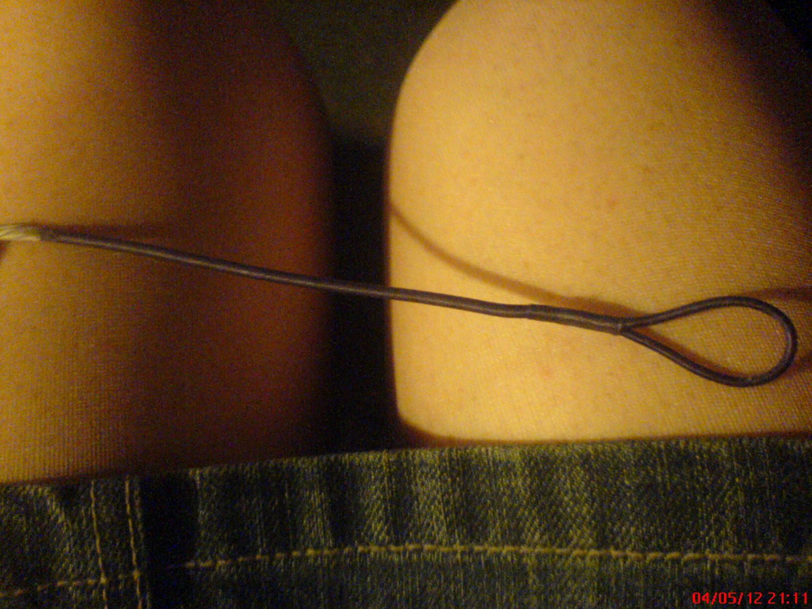

Von der 68" Sehne mach ich euch schnell mal n Bild - dann könnt ihr mir sagen ob es geht mit dem aufdröseln
und ähm was is das für n Knoten bzw wie mach ich den?.... hab ich inzwischen bei yt gefindet
Macht das Sinn so ne schöne neue Sehne aufzudrehn und dann n neues "Ohr" rann machen? - Oder so nen Knoten...
DAs hab ich bei yt gefunden - denk mal das is so einer..... Linkhttp://www.youtube.com/watch?v=XbzyVbm7PYY
...und so n Knosten - der hält - auch bei der Zugkraft ? Nich das mir der aufgeht - hält der? Habt ihr da Erfahrung?
Das kleine Sehnenohr mit Wicklung is knapp ne Handspanne...

Das ist keine flämische Sehne, sondern eine Endlossehne! ;)
Laß sie so, die umzubauen bringt es nicht.
Ein Bogenbauerknoten wird auch an den stärksten Strongbows verwendet, der hält 150# Bögen locker aus. ;)
