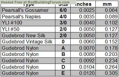

Ausserdem,... ich hab noch keine der Seidengarne verarbeitet - Seide schon aber nur in Form von Perlseide, nicht vom Angelbedarf.
Wie stark sind die Garne denn? Ich meine wie dick... verglichen z.B. mit standard Nylon in Stärken A oder D...
Das mit den Farben musste ich auch feststellen - Teststücke sind eine gute Idee.
Ich wickle gern verschiedene Fäden nebeneinander, dann changiert die Wicklung ganz leicht und man kann Farben gedeckter oder auch lebhafter erscheinen lassen, je nachdem was man beiwickelt... ich hab mittlerweile 'ne ganze Sammlung von Testwicklungen - leider bin ich aus Prinzip zu wenig organisiert sie zu beschriften und muss dann doch immer raten und nochmal testen...
