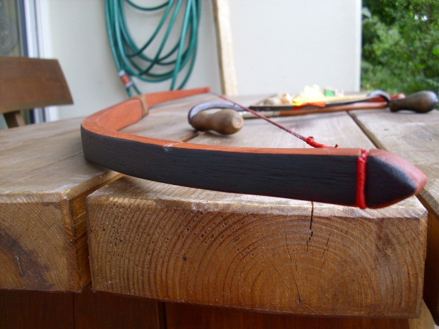

schlappe Nudel, ja oder nein ?
Re: schlappe Nudel, ja oder nein ?

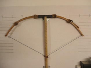

Noch ein paar Bilder
- Dateianhänge
- Mumie.JPG (22.67 KiB) 2501 mal betrachtet
- Laminat3.JPG (23.48 KiB) 2501 mal betrachtet
- Erste Biegung.JPG (85.56 KiB) 2501 mal betrachtet

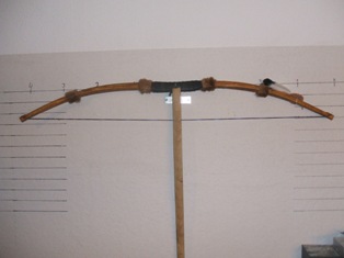

Ich bekomm leider nur 3 Anhänge rein, also nochmal
- Dateianhänge
- Präsi2.JPG (29.66 KiB) 2499 mal betrachtet
- Tiller.JPG (14.65 KiB) 2499 mal betrachtet
- Standhöhe.JPG (14.7 KiB) 2499 mal betrachtet
Hab noch was vergessen.
Das Bild Tiller war bevor ich das Rohhautbacking vorgenommen habe
Aber das wars dann von mir.
Gruß Wamblee
Gruß Wamblee
- Dateianhänge
- Tiller 2.JPG (14.38 KiB) 2499 mal betrachtet

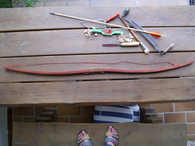

So, nun komme ich.
Kleine Vorgeschichte. Gestern gegen Mittag stürzte
eine Katze vom 10. OG vor meine Arbeitsterasse. Das warf
mich um 2 Stunden zurück.
Heute Morgen klingelte unsere Nachbarin und bat um
Hilfe, weil ihr Mann gefallen war. Der war ganz schön
schwer. Dann musste ich auch noch einen längeren Tillerstock bauen, da die Kofferwaage so groß ist. Ist aber nun in Augenhöhe.
Doch jetzt zu meiner schlappen Nudel.
Design ähnlich " Möwenbogen "
Länge N-N 52" ( 132cm )
Mitte Griff 2,7cm X 2,5cm
WA von 3cm auf 1,8cm pyramidal verjüngend
33,5# bei 27"
Dann etwa 2 Stunden aufgespannt gelassen. Nach dem
Schleifen und Lackieren noch
31,5# bei 27"

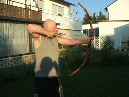

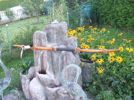

Und weil heute Einsendeschluss ist, hier zumindest das Halbfertige Produkt.
Länge gesamt: 147 cm
Nocke zu Nocke: 144 cm
Breite/Höhe Fade: 42/35 mm
Breite/Höhe Tips: 17/10 mm
Zuggewicht: 37# bei 27''
Finish: geplant hellrote Beize, lackiert, Griff aus rotem Leder
Kosten: unter 20 Euro
Bauzeit: bisher 5h
der Tiller wird nochmal nachgearbeitet und ich denke auch die HP kommt noch zum Einsatz, wenn er fertig ist kommt nochmal was Bilder.
Theron
Bauzeit: bisher 5h
Theron
- Dateianhänge
- 27 Zoll Auszug
- 03ab.JPG (44.32 KiB) 2455 mal betrachtet
- 14,5 cm Standhöhe
- 02ab.JPG (45.31 KiB) 2455 mal betrachtet
@Bogenede
Ok wie du wünschst!
Bin ich der erste?
Also erstmal die Daten:
Länge von Nock zu Nock : 52"
Auszug : 28"
Tips mit Hirschhorn : 23X18,5 mm
Griff mit Leder umwickelt :30X43 mm dabei die Bauchseite zum stabilisieren mit Rattan und Kirsche dünn laminiert ( ca. 4mm pro Laminat)
dabei zieht er doch : 39,55#
habs grad nochmal nachgemessen und die Anzeige der Waage fotografiert. Auf Wunsch stell ich noch ein Bild davon rein. Beim ersten Messversuch war ich allein, wohl deshalb der Messunterschied. Ist Scheiße mit 1 Hand Bogen ausziehen, mit der anderen fotografieren,
und dann noch auf die Auszugslänge zu schauen.
Der Rücken ist mit Rohhaut ( Hundeknochen) belegt
So nun noch die gewünschten Bilder: So, das wärs dann erstmal von mir
Gruß Wamblee
