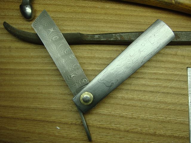

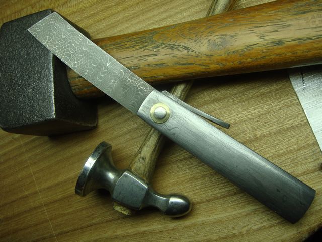

himself
Re: Messer die 4. (Beiträge ab 31.12.2009)
Beitrag von himself »
Für den Samurai der sonst schon alles hat...
... ein Higo no Kami
Klinge und Griff aus Damast
gesamt 6" lang und wiegt  etwa 90gr
Klinge ist ein Rest von einem sehr amysanten Devin Thomas Damast (http://www.devinthomas.com).
Griff ist aus No-name-Damast, Oben & Unten nur geschabt, Seitenflächen sind poliert.
Ich liebe die kleinen Dinger  - so simpel.

himself
Hi,
die Dinger heissen Higo-no-Kami und sind einfach nur "taditionelle" japanische Taschenmesser.
Sehr simpel - einfach nur ein Klappgelenk - das Ohr öffnet einhändig und arretiert.
Traditionell in "" weil es in Jp traditionell keine Taschenmesser gab und auch diese Art Messer nicht aus Japan stammt.
Die wurde im Westen als Tausch-/Handelsware entwickelt und haben sich in Jp zu einer eigenen Tradition entwickelt.

walta
Beiträge: 5016
Beitrag von walta »
dankeschön
mir fällt auf das die klingen meistens eher sehr dünn sind und an der spitze zweischneidig. ist das richtig oder täuscht mich das?
grüsse
walta
der wegen seiner klinge schon ein schlechtes gewissen hat :-)

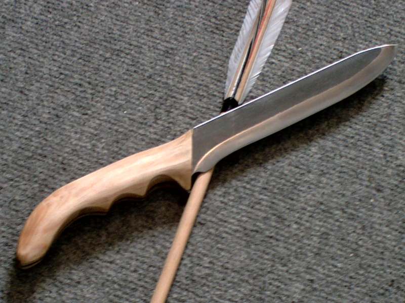

Beitrag von Mike W. »
      Jagdmesser
Klinge: Maschinensägeblatt      Länge:160mm  Breite: 25mm
Griff  : Eibe                              Länge:120mm    Breite:23mm
mfg  Mike
