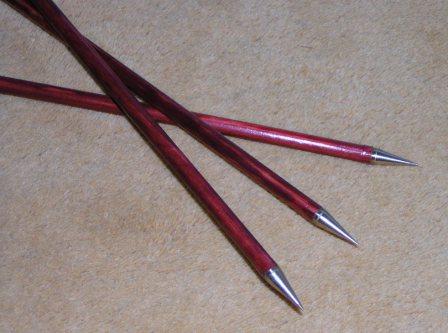

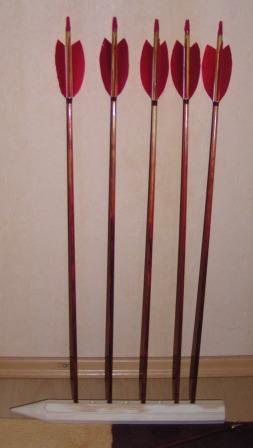

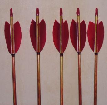

hier meine neuesten Pfeile. Meine Tochter wünschte  sich welche nach Narnia Vorbild. Ich bevorzuge eher schlicht gebeizte Schäfte ohne viel Kringel. Schäfte sind aus Kiefer, gebeizt mit gelb-Kirsch und gelb-rot-Kirsch verlaufend gebeizt. Überzug dann 4-mal Schellack.
Die Spitzen sind Insert Spitzen. Diese haben eine kegelige Wurzel so wie ein Zahn und werden in ein kegeliges Loch eingeklebt. Dadurch wird die sonst übliche Kerbe hinter der Spitze vermieden. Aufschläage auf Holz hält diese Kombination auch gut aus.
Rainer

Rainer_K hat geschrieben: Die Spitzen sind Insert Spitzen. Diese haben eine kegelige Wurzel so wie ein Zahn und werden in ein kegeliges Loch eingeklebt. Dadurch wird die sonst übliche Kerbe hinter der Spitze vermieden. Aufschläage auf Holz hält diese Kombination auch gut aus.
Rainer
Hallo Rainer,
ich staune, daß das gut geht - ich hätte vermutet, daß der rückwärtige Kegel der Insert-Spitzen den Schaft spaltet. Ich kenne Insert-Spitzen sonst nur für Carbon oder höchstens noch für Bambus-Schäfte, beides sehr stabile Rohre.
Natürlich wünsche ich Deinen Pfeilen ein langes Leben - sie gefallen mir gut ! Besonders der Farbverlauf ist gut gelungen.
Mutz

Ich habe die Pfeile schon (versehentlich, da kein guter Schütze) ins Holz gerammt ohne Spalten des Schaftes. Vermutlich ist die Krafteinleitung über den 20mm langen Kegel gleichmäßig genug, um dies zu verhindern.
Rainer

... interessant! Wie bohrst Du das Loch so präzise?

An der Spitze ist keine Wicklung, einfach nur kegeliges Loch und Spitze eingeklebt.
Derzeit spanne ich noch den Schaft in die Drehbank und den kegeligen HSS Einschneiden Bohrer ins Bohrfutter.
Ich habe aber schon eine Lade gebohrt, in die der Schaft gesteckt werden kann, um dann mit dem Bohrer von der anderen Seite mit der Bohrmaschine hineinzubohren. Der jetzige Bohrer ist nur zu kurz für ausreichend Führung, daher bin ich gerade am Schleifen eines längeren Bohrers. Da dieser aus 10mm Voll Hartmetall wird, ist das Schleifen mühsam und ich schleife nur mal dran, wenn ich Langeweile habe. Das geschieht zwar mit einer Diamantscheibe, dauert aber dennoch seien Zeit.
Rainer
