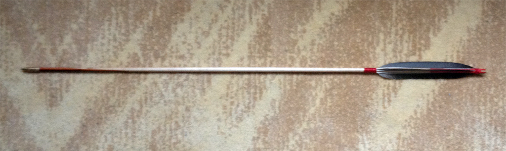

Taper 1. Versuch
Beitrag von Dshonon »
Mein erster Versuch einen Schaft zu tapern.
Es ist ein Birkenschaft 11/32", 32" lang
Spitzentaper 1/4"
Zweifachspleiß mit angesetztem Zwetschgenvorschaft
Nocktaper 1/4"
Selfnock
Graugansbefiederung
vG
Dshonon
Sokrates, 412 v. Chr.

Mach doch mal mehr Fotos!
War ja sehr auf die Pfeile gespannt.
Und sind das etwa Plastenocken?
Stephan
Dshonon
Beiträge: 451
Re: Pfeilpräsentationen 3
Hi Stephan,
nein, das sind keine Pastiknocken.
Anbei eine Zeichnung, wie ich sie gemacht habe.
Den Schaft parallel herunter geschliffen, jeweils eine dünne Leiste aufgeleimt und in Form geschliffen.
