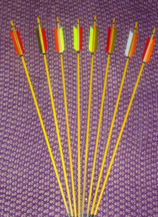

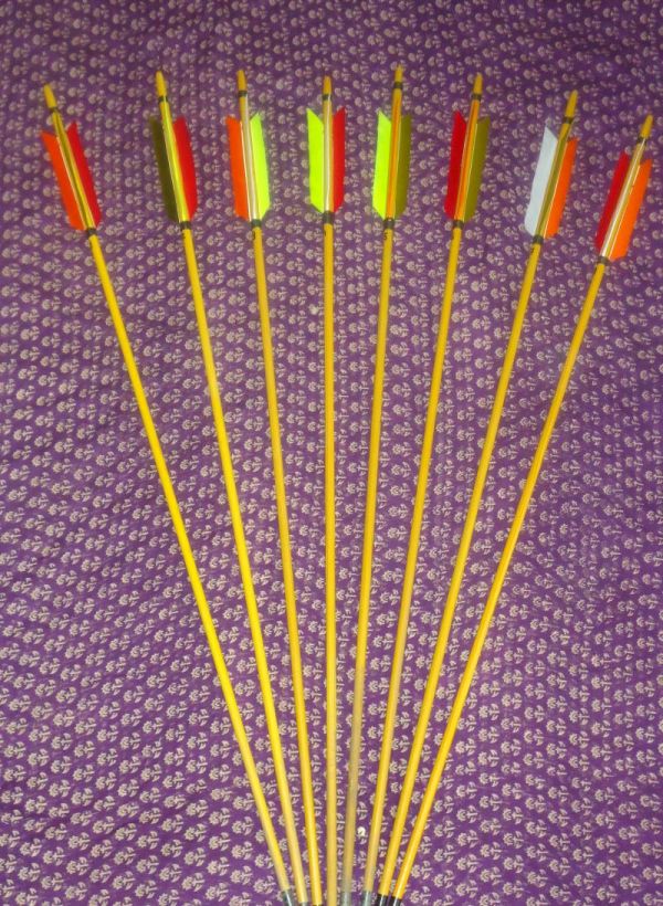

Also gut, weil ich heute so schön Zeit habe....dann wollen wir mal...
Pfeilbauwochenende
Vor ein paar Wochen haben Syrien und walta und ich ein kleines Pfeilbauwochenende veranstaltet.
Zuerst hab ich beim HDV 180 Kieferschäfte bestellt: 120 mit nem Spine 25-30 und 50 mit nem Spine zwischen 20-25, Länge 30"
Ab Freitag abend dann haben Tante Syrien, mein Kind und ich dann die Pfeile ausgewogen und ausgespined, auf 10grain-Gruppen dann zusammensortiert und dann aus den Häufchen Pfeilschäfte mit etwa dem gleichen mm Durchbiegung (ist das der Spine oder ist der Spine jetzt die umgerechnete Pfundangabe??? Sch..ßtheorie immer hier...) zusammengesucht.
Dann haben wir Nocken geschnitz, lasiert, lackiert, geschmirgelt, Pfeilfedern geschnitten, nochmal lackiert und geschmirgelt, befiedert, gewickelt, bemalt, nochmal lackiert und zum Schluß noch Spitzen draufgemacht (soweit vorhanden).
Rausgekommen sind jetzt -

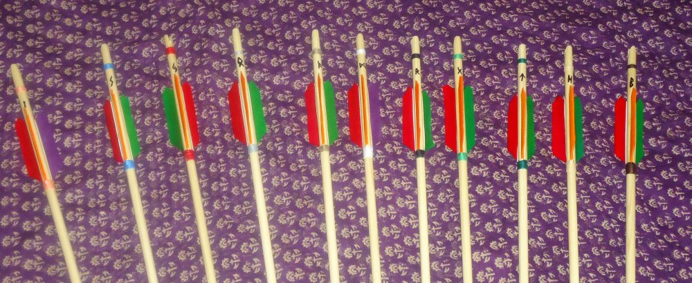

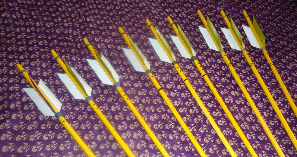

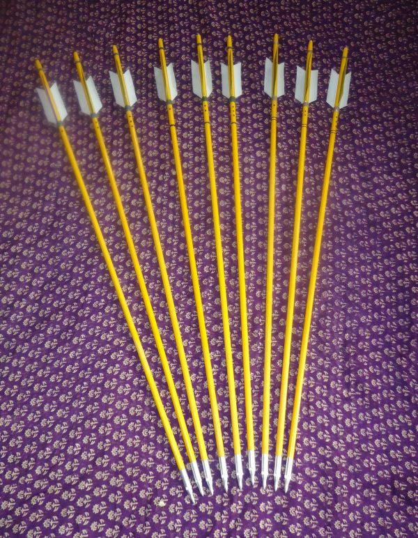

Pfeilsatz fürs Kind:
9 Pfeile mit einem Gewicht zwischen 220 und 230 grain mit jeweils einer 30gr. Aluspitze, 32 bis 34 mm Durchbiegung, Länge 26", gekennzeichnet mit Punkten und Kringel (weil wir schießen ja immer brav den gleichen Pfeil als Pfeil 1 aufm Parcours )

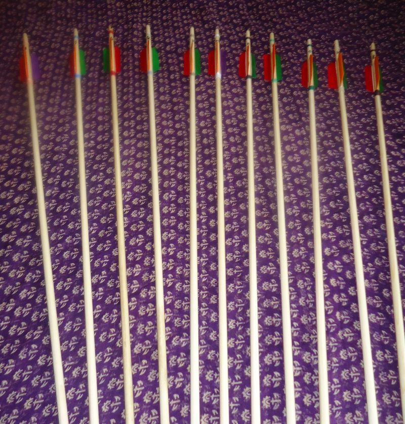

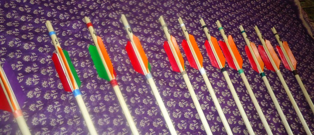

Pfeilsatz Mama:
14 Pfeile mit einem Gewicht zwischen 325 und 335 grain mit 70gr. Feldspitzen, 26 bis 28 mm Durchbiegung, Länge 28", zur Identifizierung verschiedenfarbig gewickelt und mit (der Abwechlung halber) Runen bezeichnet.

Also zugegeben, die Federn sind sauhäßlich geschnitten, tun aber trotzallem ihren Zweck. Es zählen doch die inneren Werte, nicht wahr?

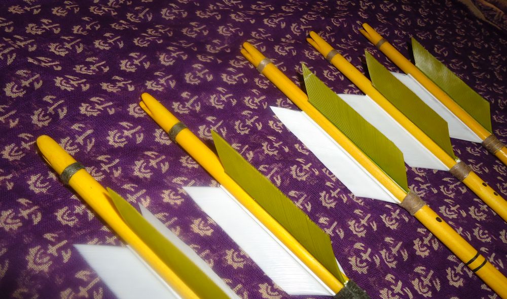

Dann zum nächsten Satz, der ist für einen Bogen, den ich noch nicht habe und für eine Technik, die ich noch nicht beherrsche... aber die Pfeile hab ich jetzt schon mal.
Die Pfeilschäfte sind vom lieben Janitschar und wie sie halt sind die Reiterbogenschütze, wer braucht schon Spinewerte O0
Die Pfeile sind alle zwischen 450 und 500 gr. schwer und biegen zwischen 22 und 29mm. Ist ja aber wurscht, wenn man rechts am Bogen vorbeischießt. Spitzen sind 100gr. Tophat, 8 Stück sinds geworden.

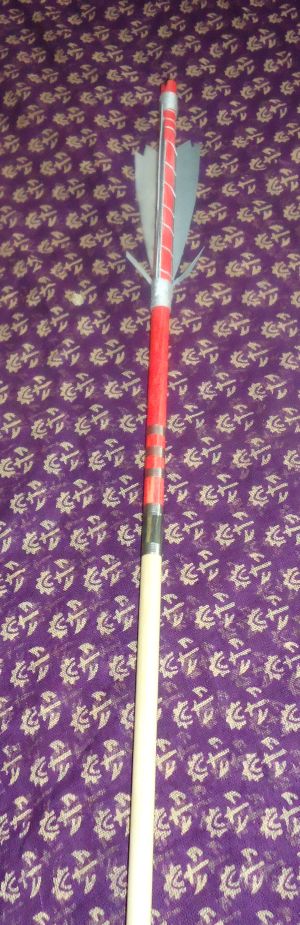

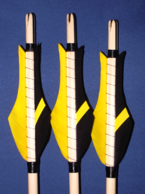

Und zu guter Letzt, weil ich grad beim Zeigen bin, hier noch der Prototyp vom neuen Pfeilsatz

@Pollux
Und die Punkte, Strichlein und sonstigen Runen drauf bezeichnen - kodiert - den Spine? das Gewicht? Oder isses nur Zier?

Also die Markierungen sind dafür, dass wir auf einem Turnier/Parcoursgang die Pfeile auseinanderkennen.
Wir schießen immer den gleichen Pfeil als ersten, denn trotz aller Sorgfalt fliegen nicht immer alle gleich. Ich bilde mir halt ein, dass das Unbewußte, dass beim Intuitiven Schießen ja das Zielen übernimmt sich leichter tut, wenn es immer die gleichen Parameter hat, sowie der immergleiche Ankerpunkt, Nockpunkt auch dazugehören.
Wahrscheinlich rührt diese Angewohnheit auch noch aus der Zeit, als ich dem Pfeilbau als mysteriösem Gott huldigte, wo inniges Beten den Pfeil ins Ziel befördern sollte. Bei meinen damaligen Pfeilschäften war wohl gar nichts einheitlich, ausser dem Schaftdurchmesser. Und damals hat es sich als trefferförderlich erwiesen, wenn möglich den gesamten Parcours nur mit einem einzigen Pfeil zu meistern.
Gewicht und spine sind hier fast gleich....
liebe Grüße

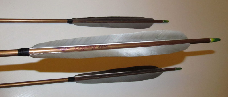

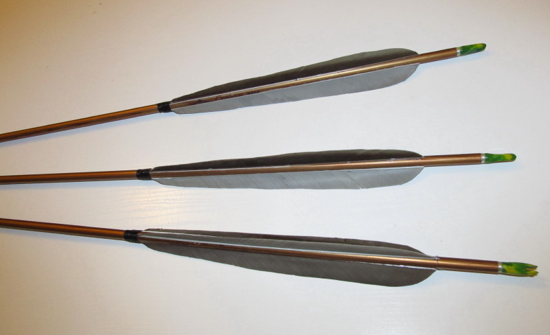

Einfache Übungspfeile nach chinesisch-mandschurischem Vorbil
Beitrag von Ralph »

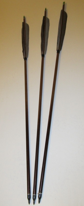

In Anlehnung an chinesisch-mandschurische Vorbilder zum alltäglichen Gebrauch auf entsprechenden Bögen gefertigte, preiswerte und robuste Übungspfeile.
Länge: 32 Zoll
Schaft: Easton XX 75 Legacy 11/32
Spitze: Schraubspitze 3-D-Combo 11/32 mit 125 grs.
Nocke: Plastklebenocke
Befiederung: 26 cm, Leitfeder separatfarben, schlichte Fadenwicklung
Kosten: rund 7 Euro/Pfeil
Zuletzt geändert von Ralph am 03.10.2014, 02:13, insgesamt 1-mal geändert.

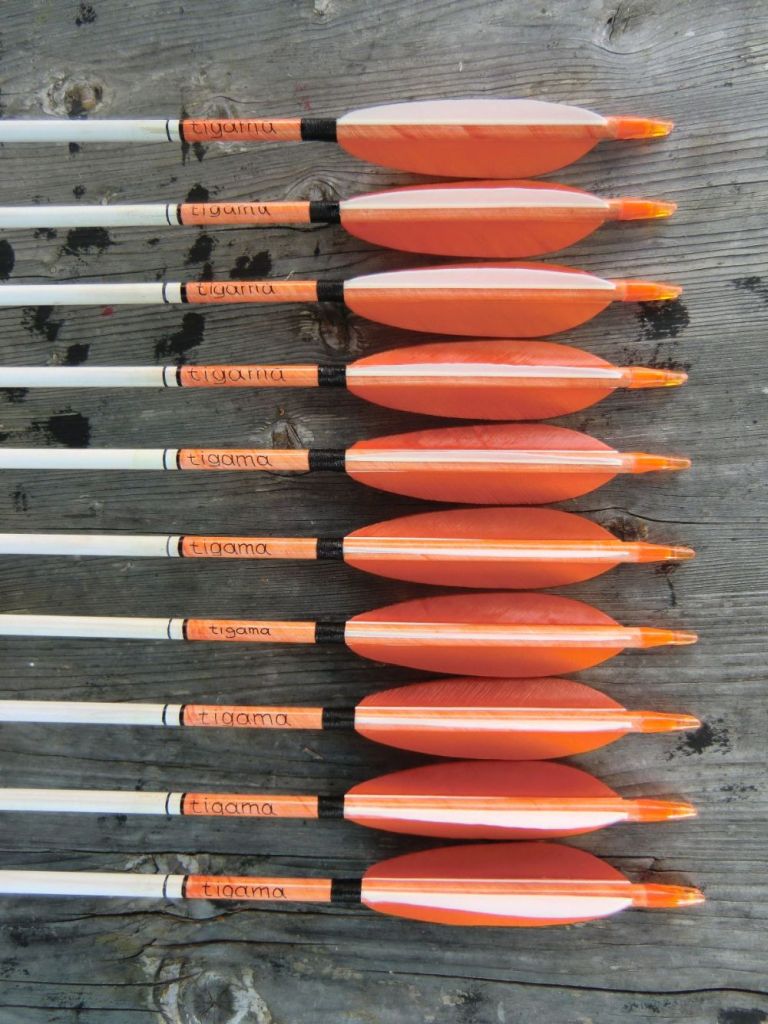

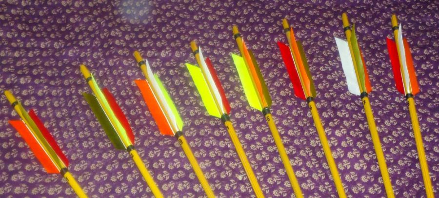

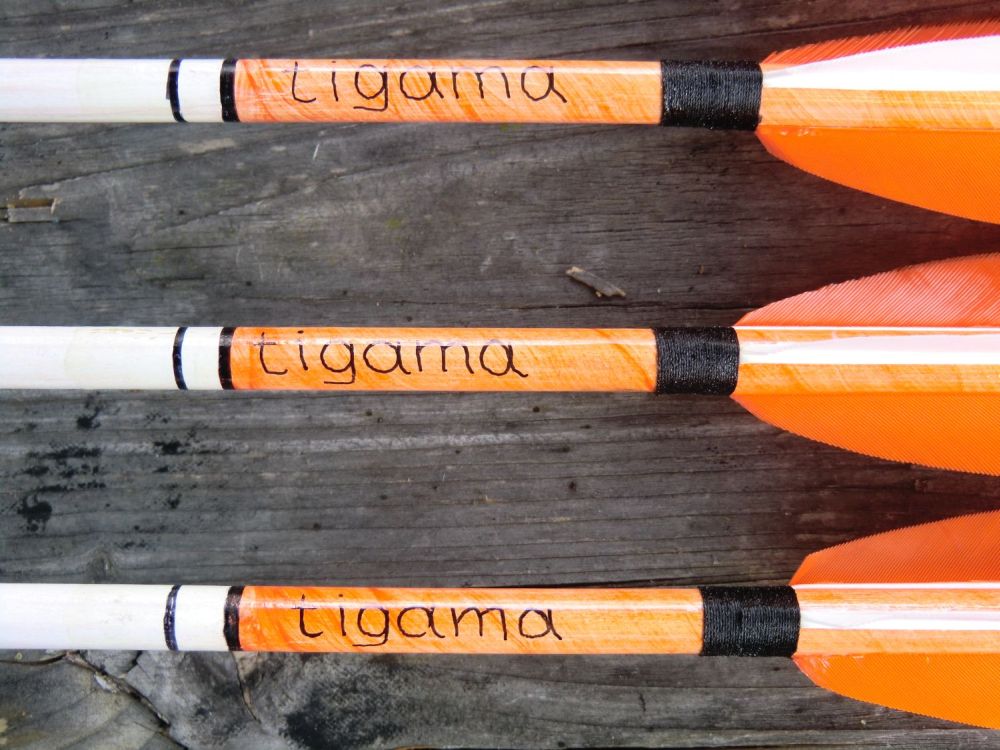

na wenns so dürtig ist dann hau ich auch mal wieder was rein ;-)
das sind meine neuen wald und wiesenwiederfindepfeile für meinen
fred bear kodiak hunter :-) geiles bögelchen ! wirft wie sau ....
160 fps (175 km/h) 450 grain schwer mit 5" federn auf 11/32 fichte
mit 100 grain feldspitze

Ralph hat geschrieben: Befiederung: 26 cm
Dann ist aber die Federlänge wohl deutlich höher als die Standhöhe.
Stört das nicht?
Ralph
Beiträge: 1126
Registriert: 18.10.2009, 19:52
Re: Pfeilpräsentationen 3
Beitrag von Ralph »
Hallo Klaus,
ja sie ist deutlich höher.
Dies stört aber weder an sich, noch beim Einnocken, Auszug oder Ablaß.
Es ist schlicht eine Gewohnheitssache bzw. man muß sich mit dieser Art des Schießens anfreunden können.
Traditionell hat man auch derart geschossen, schau mal hier:
http://anthromuseum.missouri.edu/grayso ... hery.shtml
http://www.traditional-archery.co.uk/wp ... -1800s.jpg

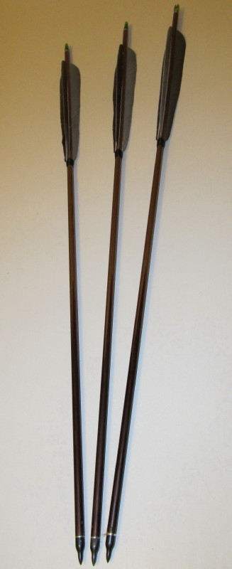

Das sind meine neusten.
Legolas ist ja mittlerweile auch in die Jahre gekommen aber die
Federform hat immer noch was, find ich.
Gruß Rolf
