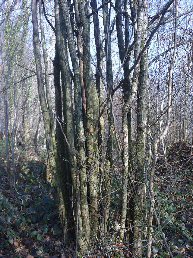

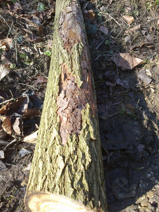

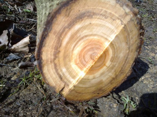

Tachchen,
war heute im Holzhimmel...Esche, Robinie, Feldahorn, Hasel und Bergulme!
...leider größtenteils schon ein Ulmenfriedhof! Der Käfer/Pilz hat in den letzten 2 Jahren einen Grossteil hingerafft. :'(
Viele stehen noch dürr da...vielleicht kann ich davon noch etwas verwenden.
Was meinen die "Experten" lohnt sich der Aufwand?
leider Unscharf, die äusseren Jahrringe haben teilweise schwarze Verfärbungen, wahrscheinlich stockig...
Rinde fällt teilweise schon ab.

Schaut gar nicht gut aus...

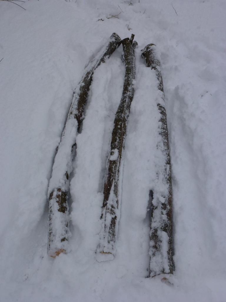

@madcala:
Zwei in eins: Schnee mit 2 x Pfaffenhütchen und 1x Hartriegel cornus sanguinea.
Jeweils 9-10cm Durchmesser, 180 bis 200cm lang.
Meine ersten Pfaffenhütchen sind gleich zwei Prachtexemplare!! ;D
Jetzt fehlen mir nur noch Eibe und Ulme...
Chilly
Beiträge: 22693
Hat Dank erhalten: 199 Mal
Re: Es ist Holzzeit! Teil 4
Donnerwetter, das sind ja Prachtexemplare! Gratuliere!!
