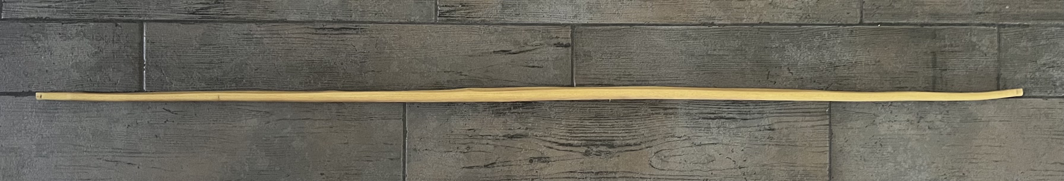

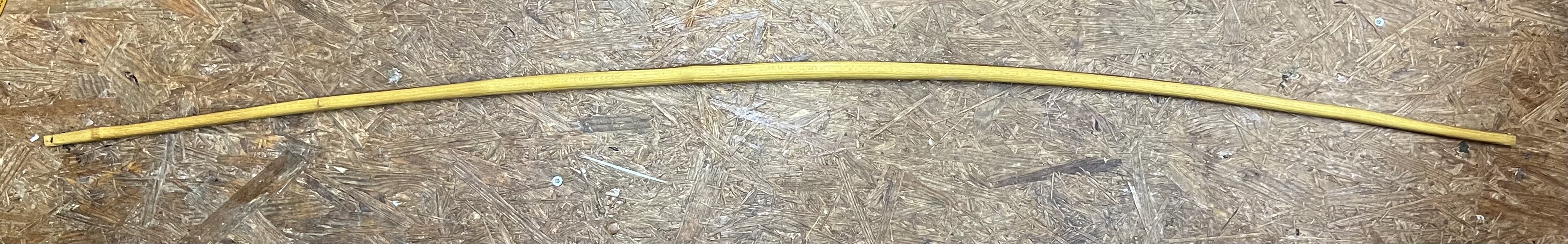

Ich habe gestern noch einen alten ziemlich deflexen Osage Stabbogen heraus gekramt und begonnen fürs Flightschießen zu präparieren. Möchte wissen, wieweit man damit schießen kann, zuerst habe ich den Bogen gerade getempert, jetzt werde ich die Enden noch verschmälern und dann nachtillern. Geplant sind 50 Pfund bei 24 Zoll.

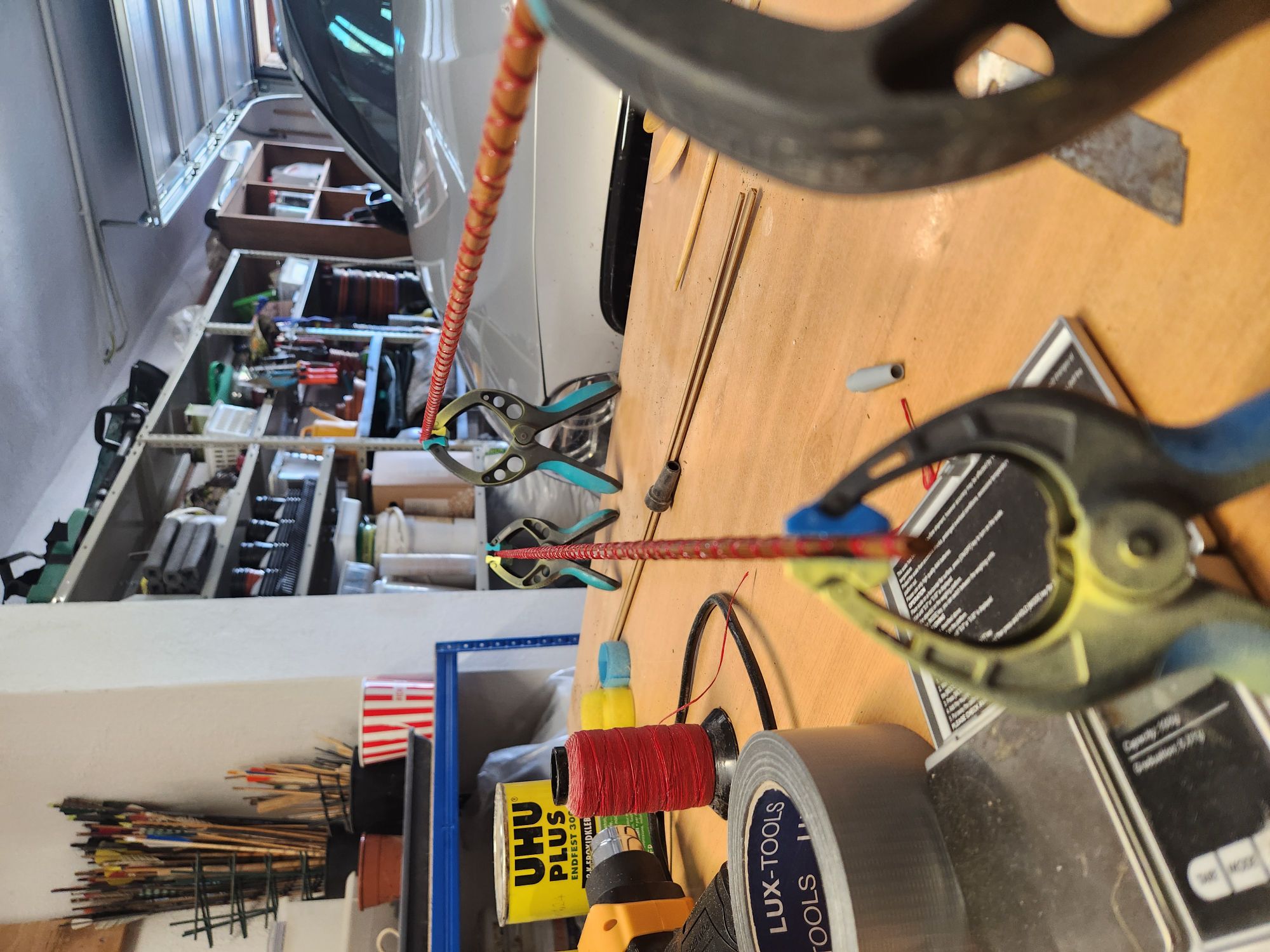

Gestern hatte ich ja noch 2 Schäfte aufgeschnitten und freihand gehobelt. Heute verklebt und gewickelt. Aus dem letzten mal wickeln hab ich gelernt lieber auf Kunstfasern zurückzugreifen. Ist sonst kaum ab zu bekommen. Ich habs jetzt mal mit Dacron versucht.
