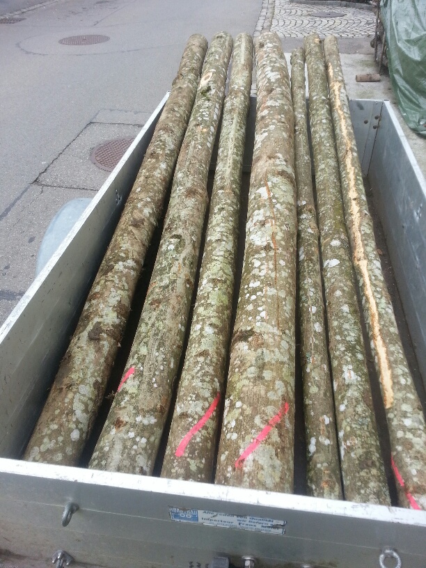

So hab heute eine ladung Esche zum einlagern bekommen. :-)
Jetzt muss ich sie nur noch lagerfertig machen.

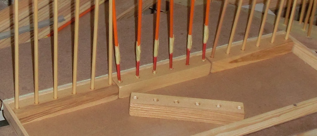

Ich habe übrigens bei meinen Tischler des Vertrauens neulich einige Stücke beim Rumfortholz gefunden und es mir gleich zu Pfeilständern zuschneiden lassen, sein Kunde wollte nur farbiges Kernholz ohne Splintholz.
Jetzt haben Padma und acker Luxus Pfeilständer zum basteln aus Oliv-Esche Splintholz, vielleicht können die ja ein besseres Foto davon einstellen, Pfeilständer fotografiere ich normalerweise nicht.

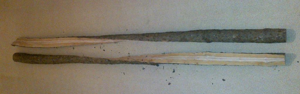

Die Welt ist so ungerecht und überhaupt.....

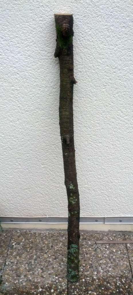

Gestern hab ich mir eine Kornelkirsche geholt, Durchmesser 7,5 bis 9cm, schnurgerade, nur 1 Ast, happy!!!
Und dann beim Spalten: Drehwuchs extrem!
Auf 1,7m dreht sich der Stamm um 180 Grad, auf die Länge von 2,2m um ca. 250 Grad!!
Kann man mit dem Holz noch was anfangen (außer alle 40cm quer zur Faser trennen und hoffen, dass es trotz Drehwuchs gut brennt
)?? Zwei Stücke mit 1m gegengleich verspleißen? Oder ganz was anderes?? Oder ist´s eh egal??
Was wär in weiterer Folge passiert, wenn ich den Stamm mit der Bandsäge getrennt hätte??

Re: Es ist Holzzeit! Teil 4
Ich würd wohl spleißen ausprobieren. Ein bischen was würde wohl auch mit Dampf gehen. Mit der Bandsäge hättest du jetzt vermutlich zwei gerade Staves mit auslaufenden Fasern. Manche Hölzer (z.B. Hasel) machen das ja recht problemlos mit. Eine Möglichkeit für den nächsten Save wäre vielleicht ne Bandsäge zu nehmen und dem Drehwuchs nur ein bischen zu folgen.
Hallo
Was ich so hasse ist dass Stämme mit Drehwuchs immer so schön sauber springen und sich Stämme mit geradem Wuchs oft so wehren und oft auch ausreissen/auslaufen.
Mein schöner gerader Flieder damals hatte 5 komplette Umdrehungen auf 2m. Der wollte wohl ein Tomatenstab werden.

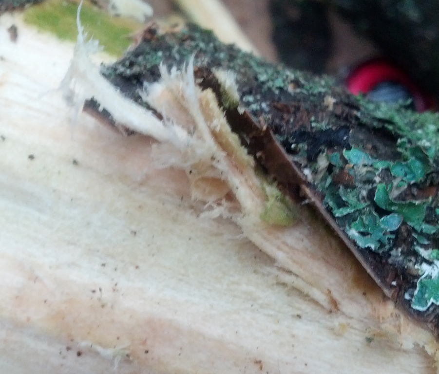

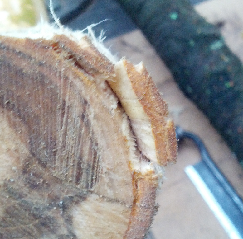

Habe an einem anderen Stück mal etwas herumgemessert usw. Die äußerste Schicht ist ganz weich und faserig und hebt sich sehr sehr leicht ab. Allerdings ist das Holz auch saunass, wenn ich das so sagen darf. Es lag die letzten zwei Wochen draußen herum.
Hier Bilder:

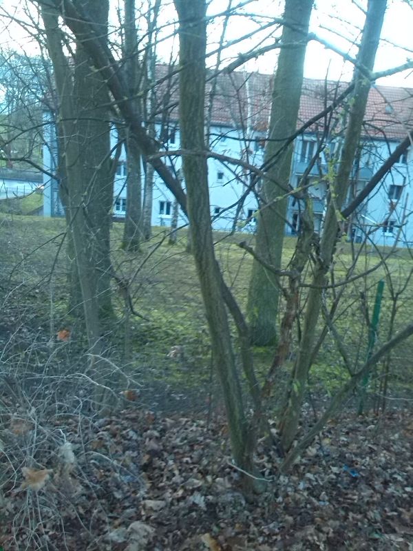

Diesen Baum (angeblich japanische Zierkirsche) soll ich umsägen. Sieht doch würde ich sagen echt gut aus, oder? Durchmesser 11cm. Der untere Stamm ist 2m lang, und mindestens einer der Äste an der Krone sollte auch benutzbar sein. Den Stamm würde man einmal Spalten, nehme ich an. Entrinden?
Hier Bilder:
Lustig. Das durchdenke mal!Gornarak hat geschrieben:Ich würd wohl spleißen ausprobieren.
(Drehrichtung bleibt Drehrichtung, egal wie herum Du den ansetzt!)
Normaler Weise ist Drehholz = Brennholz! Ich kenne nur EIN Holz (Hasel), das dennoch geht...
Allerdings hab ich die Kornel noch nicht gedreht getestet. (Normale Kirsche schon, das ging gar nicht!)..
Vorschlag daher: Schneide einfach mal einen geraden Stave raus und schau...
Schlimmeres als Brennholz kann dabei nicht raus kommen...
@Rabe: Die Kornelkirsche ist bereits versiegelt und trocknet in der Experimentier-Ecke (gleich neben der "Öxn")...
