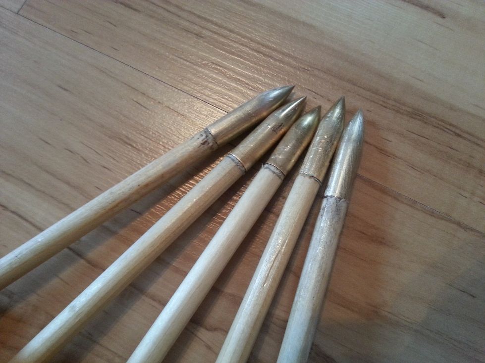

Habe mich jetzt aufgrund der Regentage dem Pfeilbau gewidmet. War nichts großartiges, aber Übung macht bekanntlich den Meister. Habe heute meine ersten Selfnockpfeile gefertigt und zum ersten mal nicht geölt, sondern lackiert zum Verwitterungsschutz. Die Nocken halten auch ohne Inlay. Um zu erfühlen, wo die Leitfeder ist, auch beim Rückenköcher, habe ich in der Nockenwicklung ein Zahnstocher-Stück als Erhebung eingewickelt.
Hier noch ein paar Daten:
Pfeileschaft: Kiefer 11/32
Spine: 53#
Länge 28 3/4"
Federn: Rot barred, Rot Shield
Wicklung: Sternzwirn Schwarz
Nocke: Selfnock
Spitzen: 100 grain Feldspitze (Parallel)
Finish: Bootslack Klarlack, Nagellack (Wicklung)

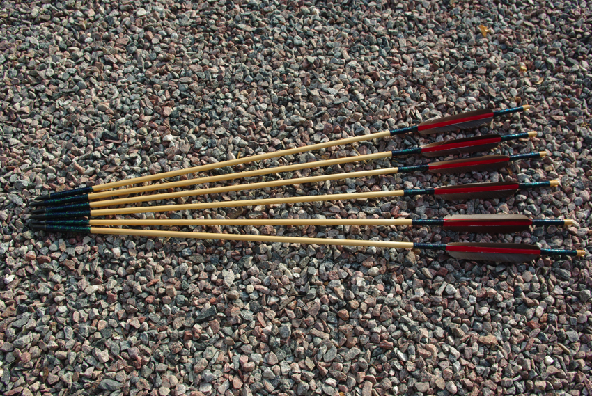

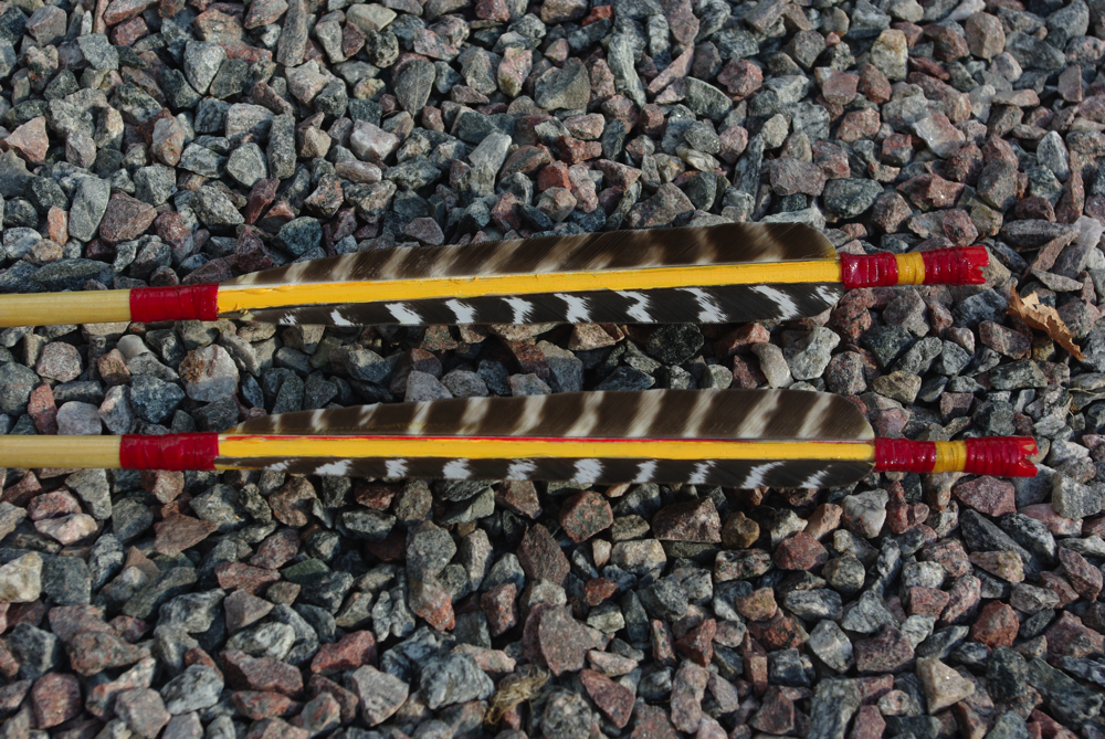

Möchte auch wieder mal einige Pfeile zeigen:
Zuerst einige Bambuspfeile für meinen "kleinen" KTB (44 @ 32). Sieben von neun sind noch übrig, einen hat's mir als Querschläger zerlegt, den anderen habe ich gehooded. Spitzen sind 100 gr, Nocken sind aus Horn (wie die Schäfte und die (Schaftdorn)Spitzen von KM Handelswaren). Befiederung sitzt zwischen allen Stühlen, auf jeden Fall sind's Truthahnfedern und die Anordnung ist 12-3-9 (Typ Mandschu). Zwischen Spitze und Schaft liegen eine Hornscheibe und zwei Messingplättchen, und zwischen Nocke und Schaft ein Messingplättchen. 0 Ahnung ob das hilft, auf jeden Fall hat's beim Hood nur die Hornnocke und nicht den Schaft geschrottet.

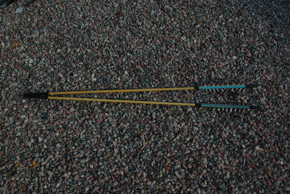

Dann habe ich noch einen älteren Satz Bambuspfeile, eigentlich für meinen Grozer BC Chinesen gebaut (50 @ 28). Befiederung ist 12-4-8. Z.T. Selbstnocken, z.T. Knochen (auch KM Hawa) und zum Teil verdickte Nocken (einfach ein Stück Bambus für den Gartenbedarf über den eigentlichen Schaft geschoben. Der Tip stammt von Shokunin.)
Und für die Bambuspfeile habe ich noch einen chinesisch angehauchten Köcher, mit Fantasy-Elementen!, gebaut, ± passend in den Farben ;D . Nachdem ich beim letzten Köcher von Shokunin erfahren habe, dass die chinesischen Schriftzeichen "Heisse Nudelsuppe" bedeuten, habe diesmal von vorneherein versucht, "Frische Jiaozi" zu schreiben. Hoffentlich stimmt's!

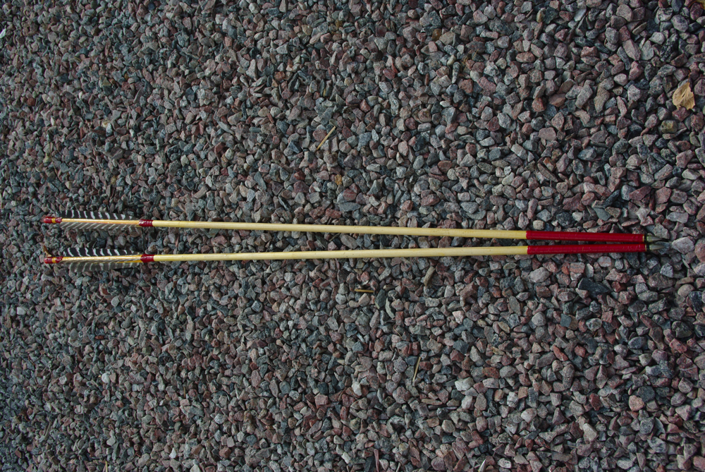

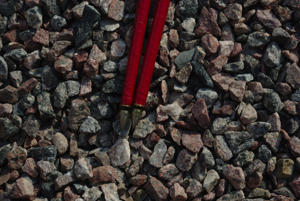

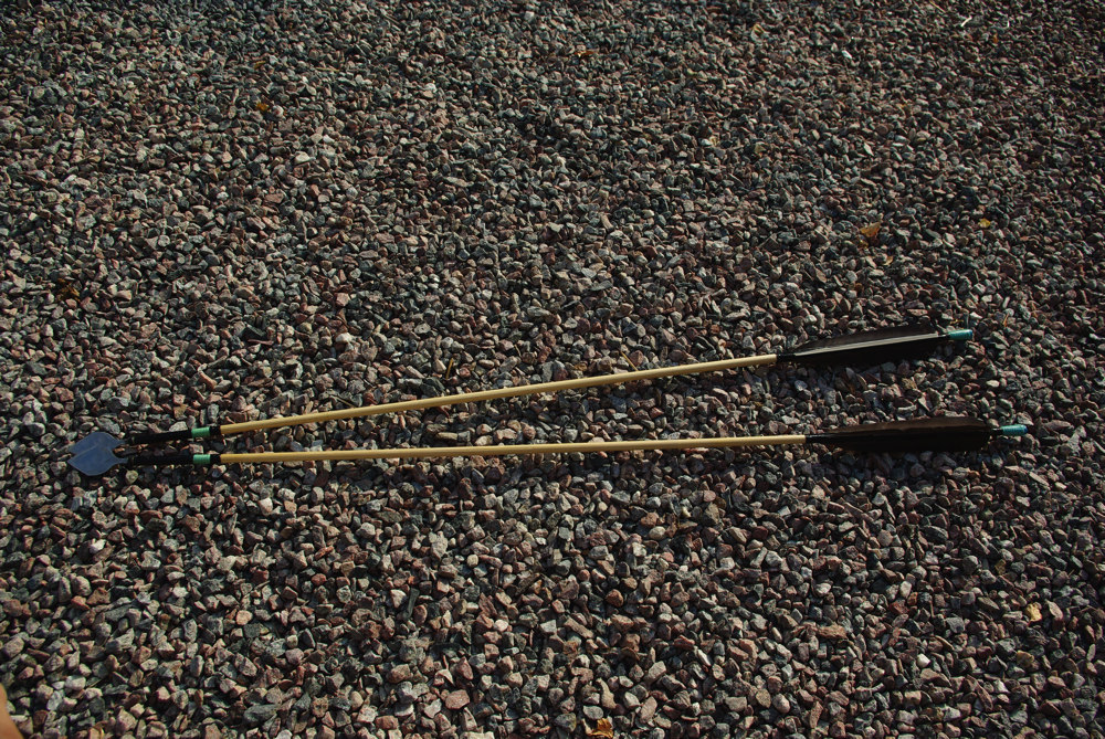

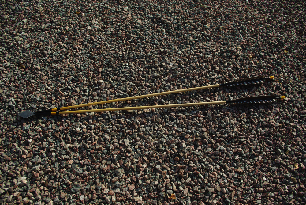

Dann habe ich angefangen, etwas aufwendigere Pfeile für meinen Grozer Mandschu zu bauen. Weil ich da mit Tapern und Barreln etwas rumspiele, baue ich da erst mal nur 2-er Sätze. Alle Pfeile sind 95 cm lang und aus 10 mm Kieferrundhölzern aus dem Bauhaus hergestellt. Alle Pfeile haben Schaftdornspitzen, die Schäfte sind also aufgebohrt und gewickelt.
Der erste "Satz" ist nur getapert. Die Wicklung der Nocke ist aus scharzgefärbtem, selbstgegerbten Hühnerleder! ;D Sieht man leider nicht so gut, weil die Wicklung von Feder zur Nocke auch schwarz ist.
Die beiden nächsten Sätze sind gebarrelt, mit unterschiedlicher Geometrie. Die haben verdickte Nocken und die Anordnung der Federn ist 12-3-9.
Die rot-gelben Pfeile sehen etwas nach McDonalds aus, sind aber nicht so gemeint. Ich hatte vor einiger Zeit einen chinesischen Bekannten zu Besuch und der hat die Augenbrauen hochgezogen und meinte dann, lingchi!
Die Pfeile mit den "echten" Spitzen sind nicht ernst gemeint! Sie sind nicht wirklich scharf und ich schiesse damit eh nur in meinem Garten auf plastikgefüllte Säcke. :D Die sind ebenfalls gebarrelled und fliegen verblüffend gut! Auch wenn die Spitzen nicht scharf sind, meine Schiess(s)äcke jammern!
