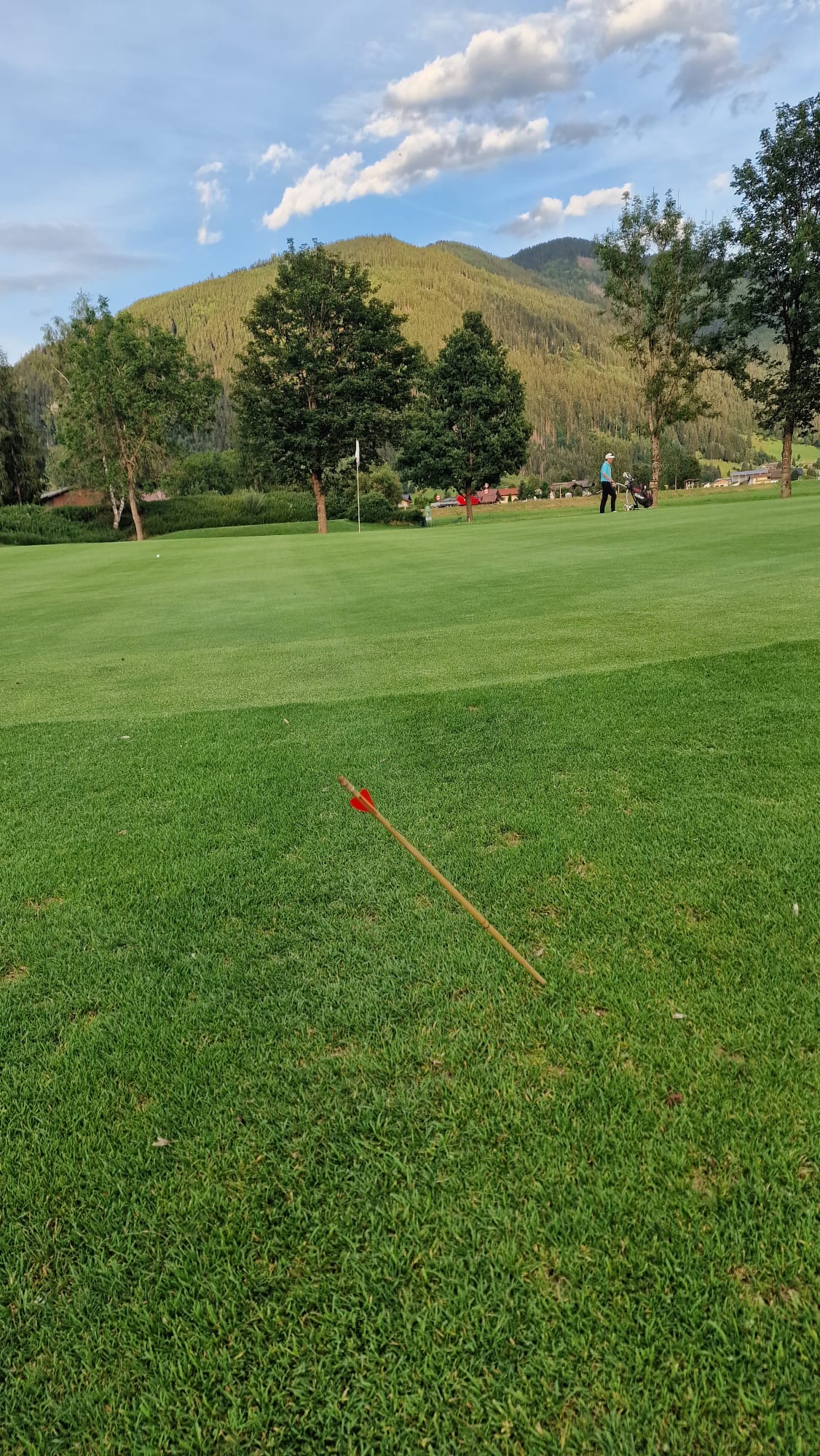

Heute 2. Test mit neuer Pfeilauflage. Bei 2 Flightpfeilen von gestern habe ich noch neue Federn angebracht. Erste Serie 250m und 260m. Unsauber heraus gekommen. Dann den Nockpunkt etwas verändert. Wieder geschossen. Keine Pfeile mehr gefunden. Eine halbe Stunde habe ich am Golfplatz gesucht. Dann bin ich frustriert nach Hause gefahren. Ein Stunde später erhalte ich ein Whatsapp von einem Golfkollegen, welcher eine späte Runde drehte, er hat 2 Pfeile neben dem Grün gefunden, einer steckte bei 310cm und einer in Fahnenhöhe bei zumindest 330m. Bin wieder guter Dinge. Das war die heutige Weitschuss Gute-Nacht-Geschichte, freue mich auf Kolbingen.

310CM und du hast ihn nicht finden können?
Gratulation, wir haben einen neuen PB zu schlagen!
Und das waren noch nicht mal die Bambuspfeile, oder?

. Ich habe nur alte Pfeile von vor 2 Jahren verwendet. Nachdem mir seit der Augenoperation noch einiges am räumliches Sehen fehlt, tue ich mir sehr schwer, den Pfeilflug richtig zu sehen. Was hast Du für ein Taper Tool für den Bambuspfeil verwendet? Welchen Durchmesser hat Dein Pfeil an der dicksten Stelle? Ich glaube, die Bambuspfeile sind die Geheimwaffe

Schöne Biegung beim Bogen.
330 m ist ja schonmal ganz nett, aber da geht sicher noch viel mehr
