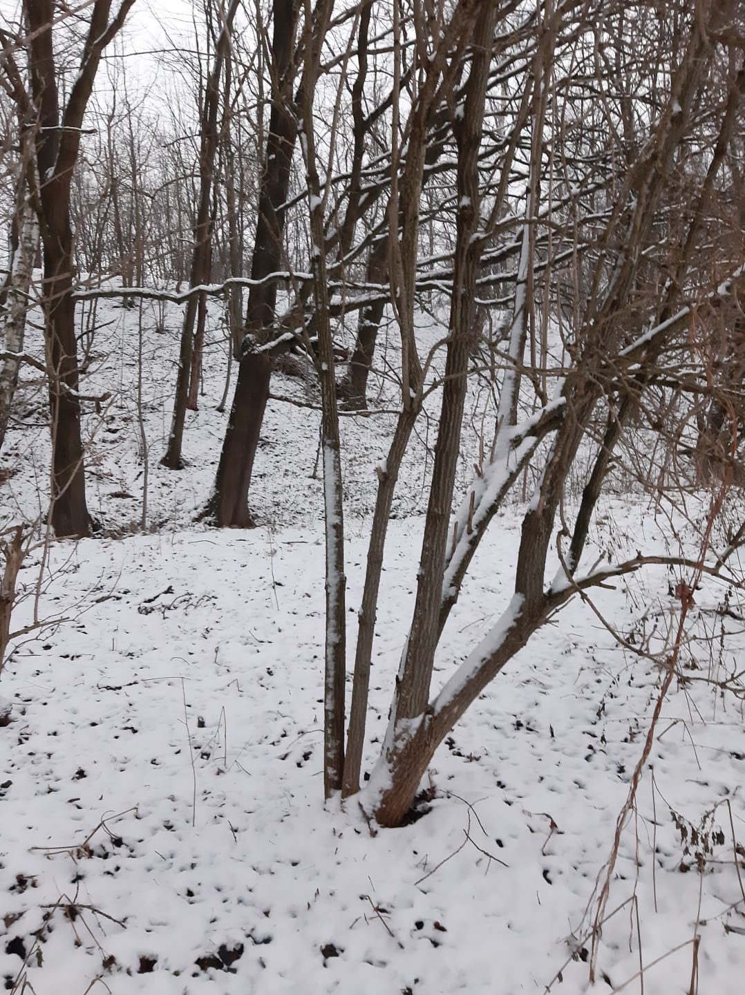

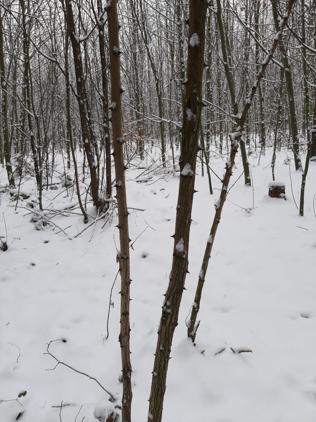

Ich hoffe, dass ich hier im richtigen Beitrag gelandet bin und möchte nach unserer heutigen Winterwanderung gern von euch wissen, was ich da im Bilde eingefangen habe:
Diese beiden standen ziemlich beieinander und haben an ihren Stämmchen ziemlich große Dornen.
Ich tippe da auf Robinie, aber bin mir absolut nicht sicher.
Was meint ihr dazu?
Diesem Holler werde ich sicher noch einen Besuch abstatten und das mittlere gerade Stämmchen mit nach Hause nehmen... ;)

Ja ich würde auch Robinie tippen, wenn es Dornen hat ist es meist für Bogenbau geeignet. ;)

Ja, das ist Robinie. Wenn auch noch ein bissl duenn. Die hat noch wenig Kern

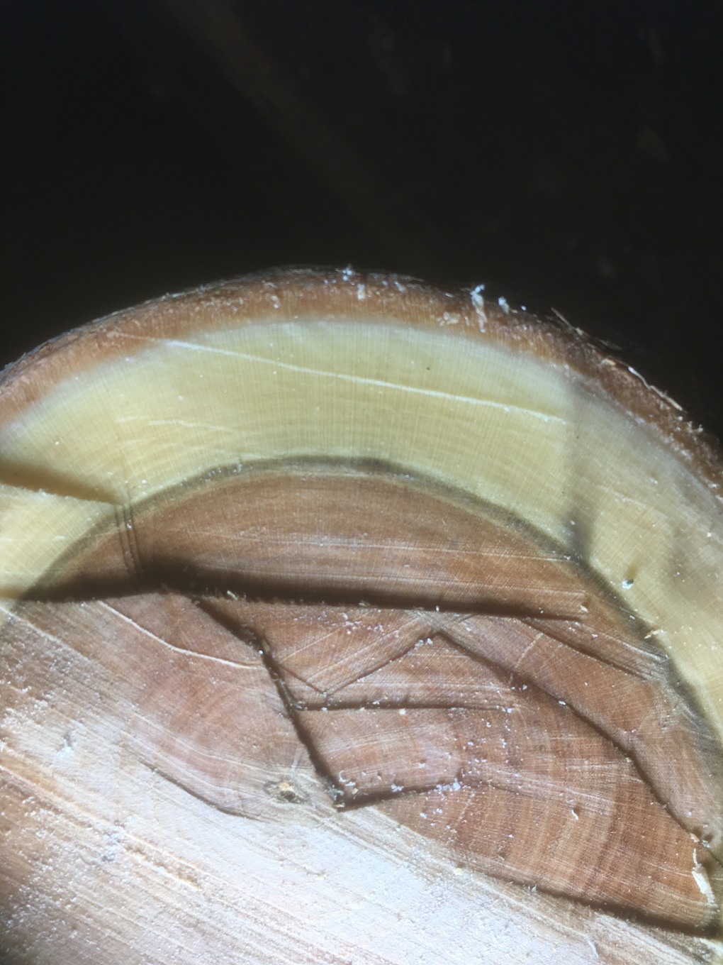

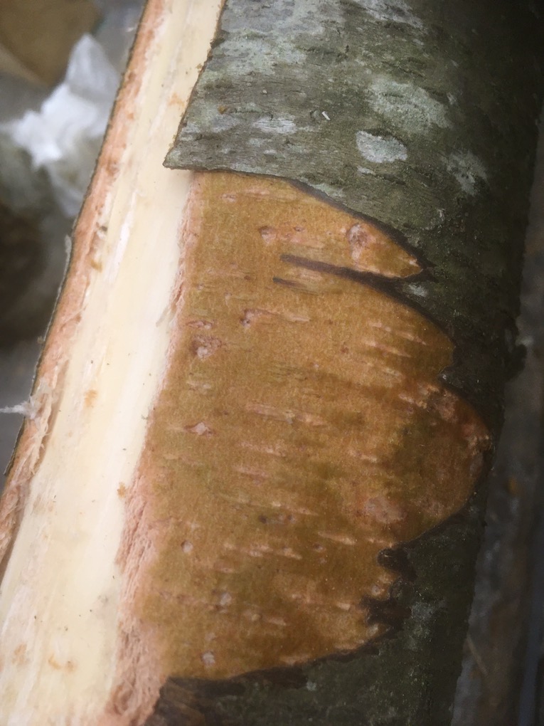

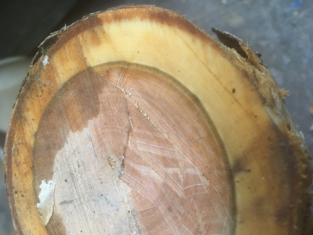

Tag zusammen, die Straßenmeisterei hat wieder zugeschlagen ist ja bald 1. März
Das Stück hier konnte ich abstauben. Lag im großen Haufen Blätter oder Knospen Fehlanzeige.
Hoffe, ihr könnt mir helfen es genauer zu bestimmen. Besten Dank.
Kirsche ja aber was für eine.
Hoffe, die Fotos sind für den Zweck gut genug.
Rinde
Rinde und das direkt darunter.
Frisch geschnitten
15 Min. später wurde es sehr braun

royales
Beiträge: 56
Registriert: 16.01.2014, 21:54
Re: Es ist Holzzeit! Teil 6
Beitrag von royales »
sieht aus wie prunus padus

Riechst?

Servus, sieht nicht nach g. Traubenkirsche aus, die riecht nach Marzipan.
Wenn es Wildkirsche (Vogelkirsche) ist, dann ist es m. Erfahrung nach kein gutes Bogenholz.

Es riechen definitiv beide Traubenkirschen nach Marzipan.
Die Farben hab ich exakt so schon bei einer spaeten gesehen. Also wenn's riecht...

Ja es roch und riecht definitiv nach Marzipan.
So hab ich wiedermal ein Stämmchen aus dem was besseres
wie Hackschnitzel werden könnte gerettet.
Danke für die Hilfe.

Wenn's nach Marzipan riecht isses wohl eine der beiden Traubenkirschen. Hab aus der spaeten mal 2 oder 3 Boegen gebaut weil ich auf der Seite der EWBS einen recht entusiastischen Artikel ueber das Holz gelesen hatte. War aber eher enttäuschend. Extrem knitterfreudig und den Faserverlauf sollte man definitiv nicht ignorieren. Ich wuerd heute eher Messergriffe oder Loeffel draus schnitzen.
