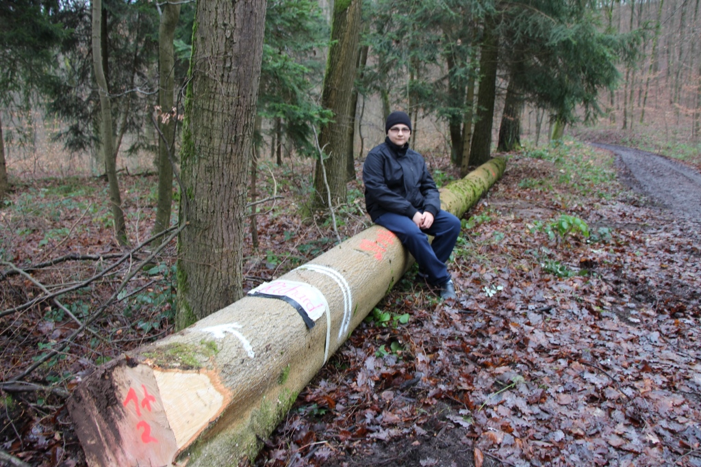

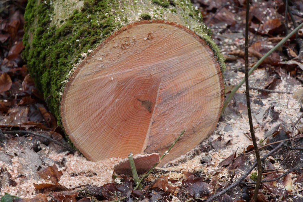

jetzt ist endlich mal mein Bäumchen gefällt worden und ich kann es am Samstag ernten.
Eigentlich wollte ich das ja schon im Dezember machen aber da kam dann immer wieder
was dazwischen. Im Anhang ein paar Bilder.
Jetzt gehts mal richtig los. ;)
Richard
PS: Am Samstag mach ich noch ein paar Bilder fürs
Forum.
Der beste Zeitpunkt, einen Bogen zu bauen, ist vor zwanzig Jahren. Der zweitbeste Zeitpunkt ist heute.

@ Richard
nett, Esche bis zum Lebensende oder wird da eine neue Wohnungseinrichtung draus?
Ein besseres Bild von den Jahrringen mit Maßstab (Maßband oder ähnliches) wäre schön, dazu reicht ein kleiner Ausschnitt vom Stammquerschnitt, nur das man die Jahrringdicke und das Verhältnis von Früh- zu Spätholz erkennen kann. ;)

@Heidjer:
Ich werde am Samstag mal ein genaueres Bild mit Zollstock machen.
So wie ich das bis jetzt gesehen habe sind die Jahresringe ganz unten bis zu
12mm breit und oben Durchschnittlich ca. 2-4mm ABER überwiegend Spätholz. :D
Richard
