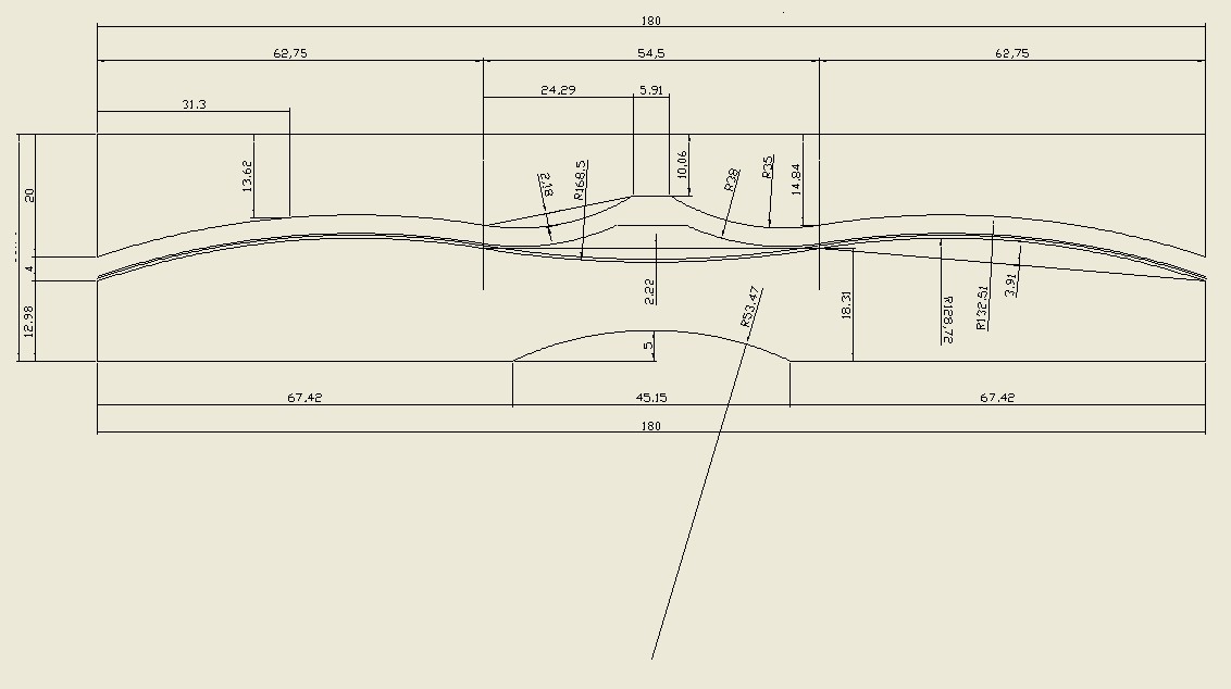

Will jemand evtl.. die CAD-Daten der Langbogenform eines Griffon von Bor.. haben ? Nur abgemalt natürlich.
Gundog
Gundog

Re: bauanleitung für einen 66" glasbogen
ja ne Du, dass weiß ich nicht. Kann nur das in 3D zeichnen.
Hab mir da für Schraubzwingen Löcher reingeplant (Durchmesser 25mm). Gebaut ist es noch nicht
Ich habs schonmal geschafft ein Bild hochzuladen
@Commerz:
Jo so sieht meine aus...mit den Löchern und fertig ist sie auch schon
gebaut aus 3 Lagen OSB - Platten.
Wobei das Löcher bohren schon ne kleine Seuche war.
Gruß acker
@Commerz:
Gruß acker
OK. Hier sind die Daten.
Gundog
Gundog
