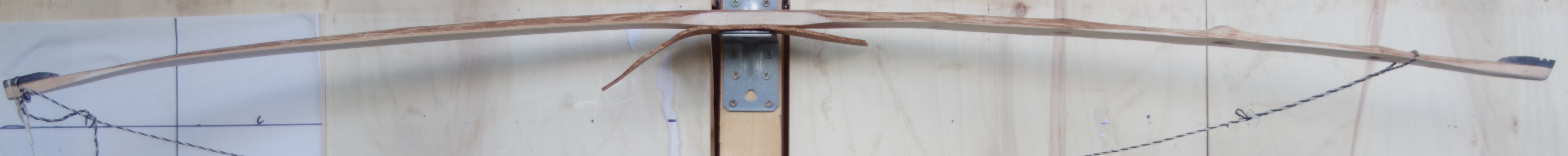

Ich bin zwar Rechtshänder, aber diesen Bogen wollte ich als Linksschütze nutzen, da mein linkes Auge dominant ist.
Habe lange versucht das Auge auszutricksen. War nicht die Lösung.
Jetzt muß ich mit meinem schlappen linken Arm ausziehen.

Re: Wieder ein Anfänger mit Haselproblemen
Dann passt der Sehnenstand doch perfekt!
Nochmal zusammengefasst, wenn Du den Bogen als Linkshänder mediterran schießen möchtest, dann darf die Sehne leicht rechts stehen.

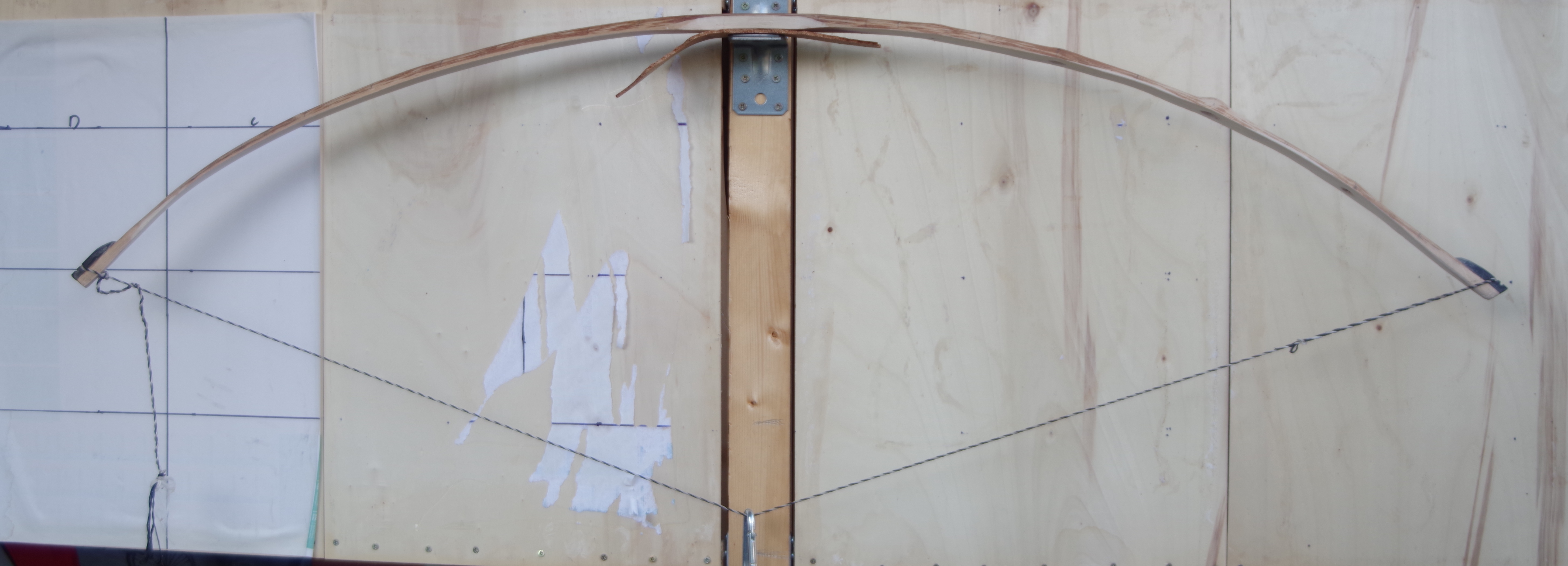

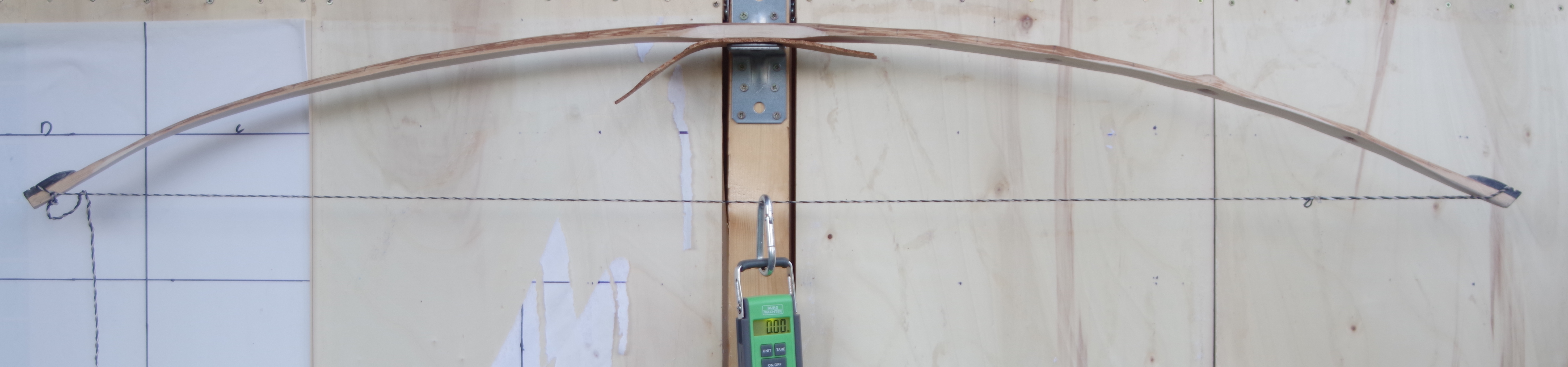

Ich glaube mir geht das Holz aus!
Ich brauche mal Tillerhilfe vorm Urlaub.
das Zuggewicht nimmt ab, aber sonst wirds nicht besser, glaube ich.
Beim letzten Bild war der Auszug bei 18" von angepeilten 25" und das Zuggewicht lag bei gerademal 16#, gewünscht bei Vollauszug wären 25#.
Ich bräuchte jetzt konstruktive Kritik, damit das gute Stück nachher nicht viel zu schwach wird.

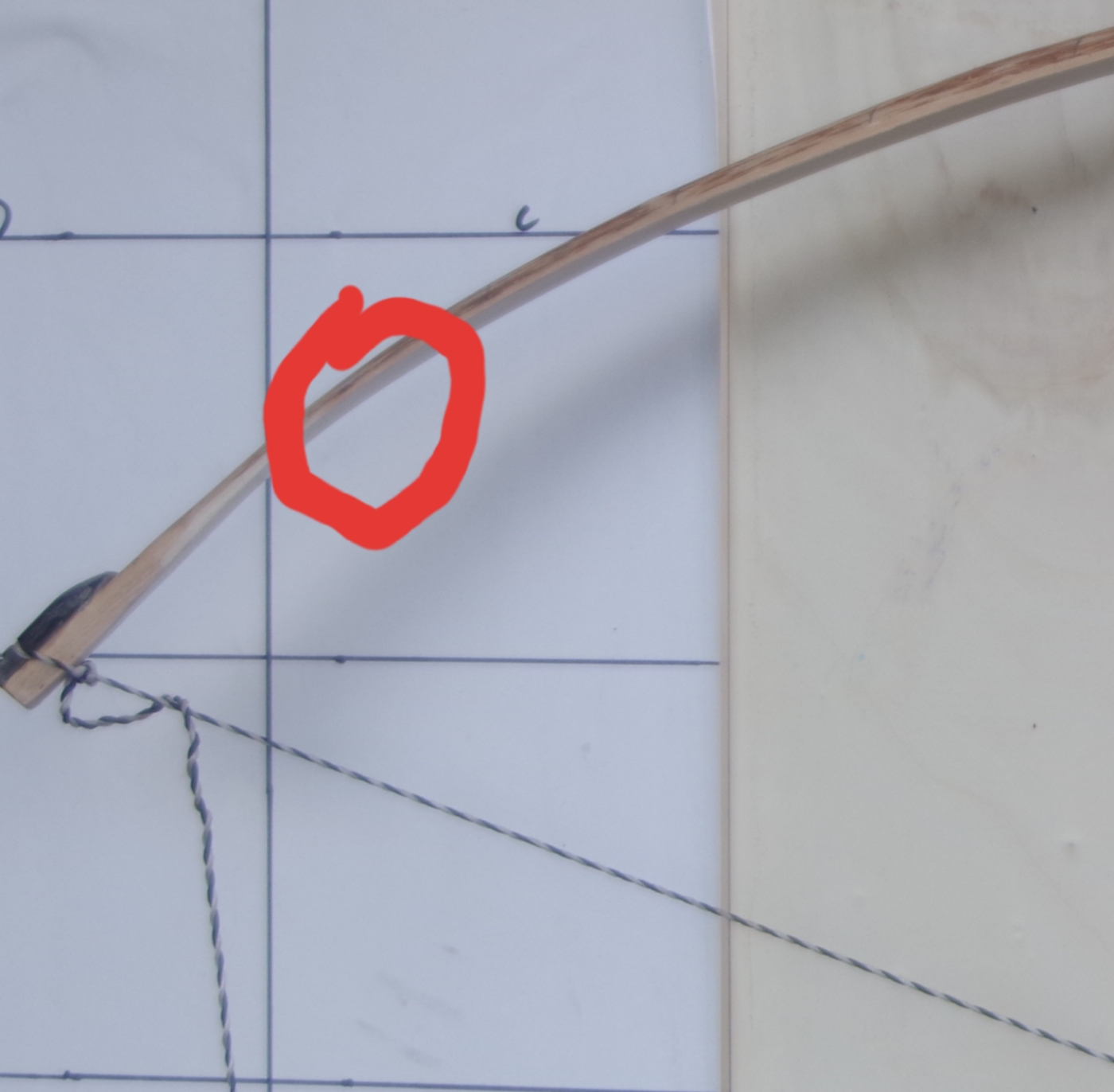

Mir fällt es schwer den linken WA einzuschätzen, da er schon von Geburt so stark deflex am Ende ist.
könnte es sein das der rechte(obere) Wa hinter dem letzten Ast noch deutchlich schwächer werden müsste?
Doch der tiller wird besser!
Links ca 10cm vor dem Ende aufpassen! Wenn er zu schwach wird kannste ihn immernoch etwas kürzer machen, ok das ist der Grund warum ich overlays viel später anbringe....
Die Enden leicht biegen wäre auch noch ne Option für etwas mehr Zuggewicht...
Sieht bisher ganz gut aus!
Der linke WA soll der untere werden. Ich würde da auch nur noch eine Hauch vor dem deflexen Bereich, den benzi als Gefahrenstellen ausgemacht, abnehmen. Am rechten hätte ich zur Spitze und zwischen erstem und zweten Ast etwas geschwächt, aber nur ganz leicht.
Dann testen, optisch optimieren und fertig, das wäre der Plan(Traum).
Stefan
Stefan
- Beiträge: 8658
- Hat gedankt: 999 Mal
- Hat Dank erhalten: 179 Mal
Ich hatte schon gesehen, dass der äußere linke WA deflex gewachsen ist, aber ich meine auch zu sehen, dass genau dieser Bereich dünner ist als die Bereiche links und rechts daneben...
Von 18" bis 25" isses noch ein Stück...langsam am tillerbrett vorgehen, nicht einfach jetzt zum Vollauszug "springen"!
