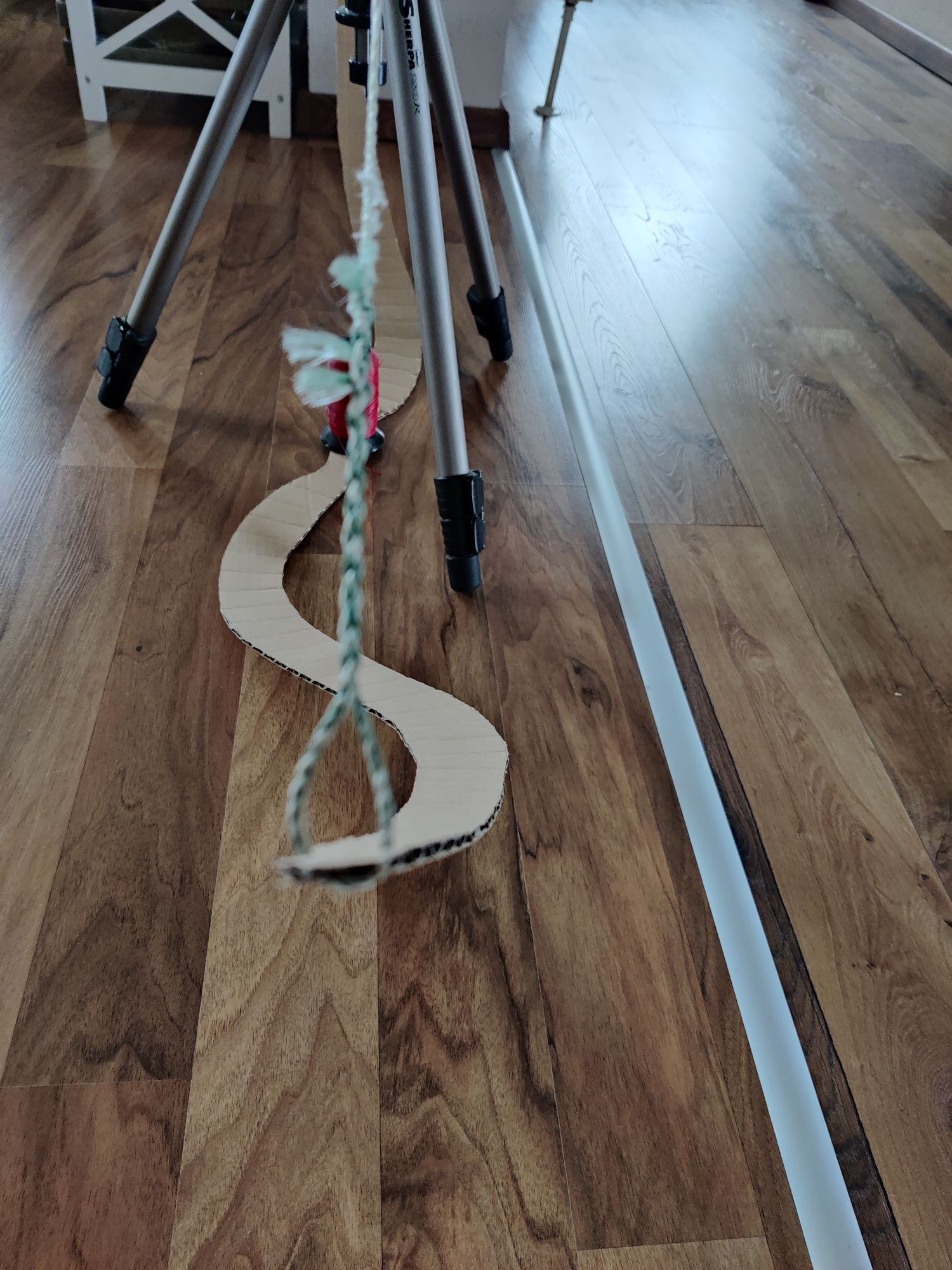

So hier nun richtig ausgeführt mit Knicken die im rechten Winkel zur Mittellinie gemacht sind. Das Ergebnis wirkt auf mich aber trotzdem nicht anders

Ich weiß nicht was das bringen soll.... Das Holz wird sich eh ganz anders verhalten. Das wirst alles erst beim tillern sehen..

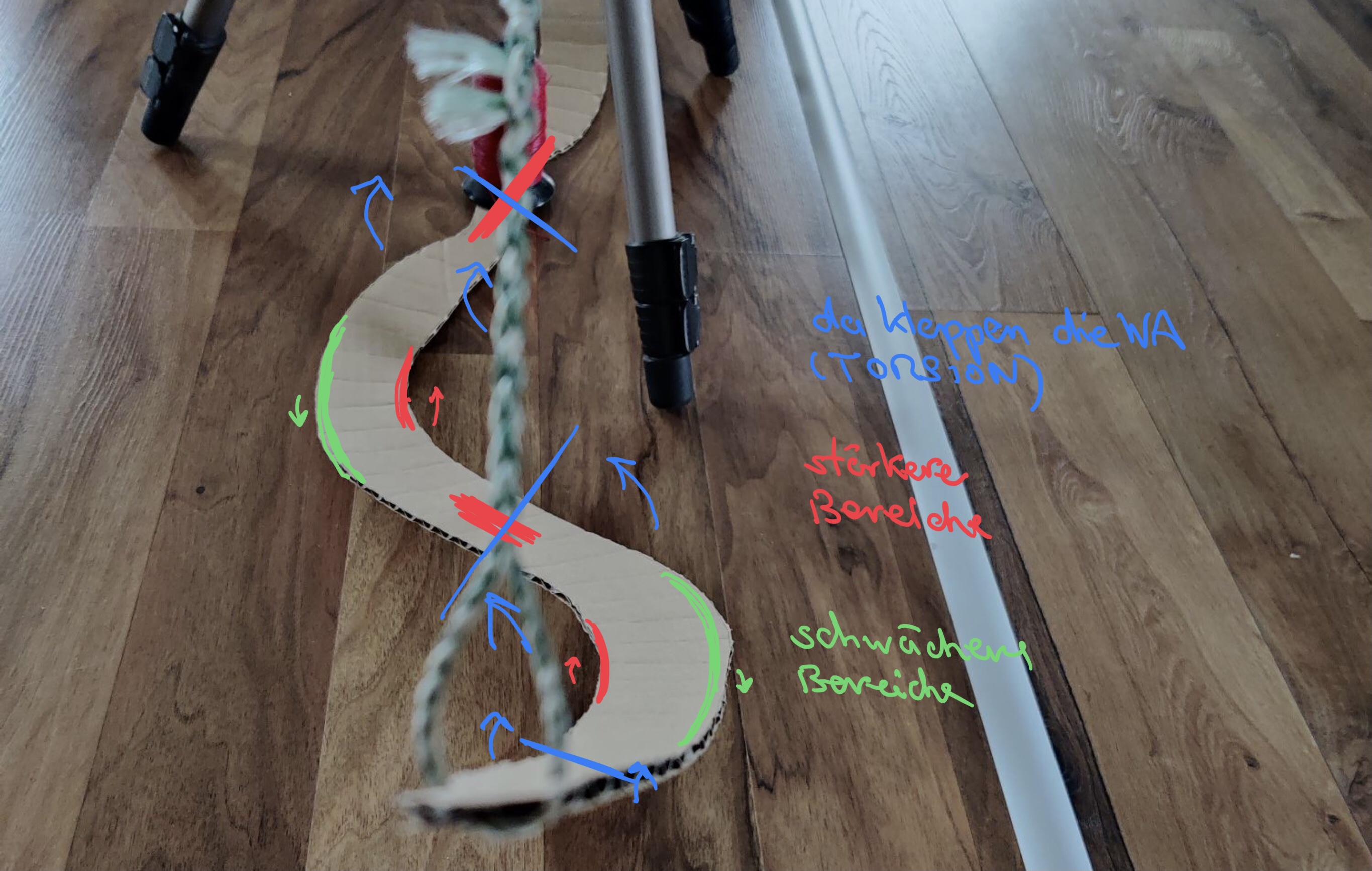

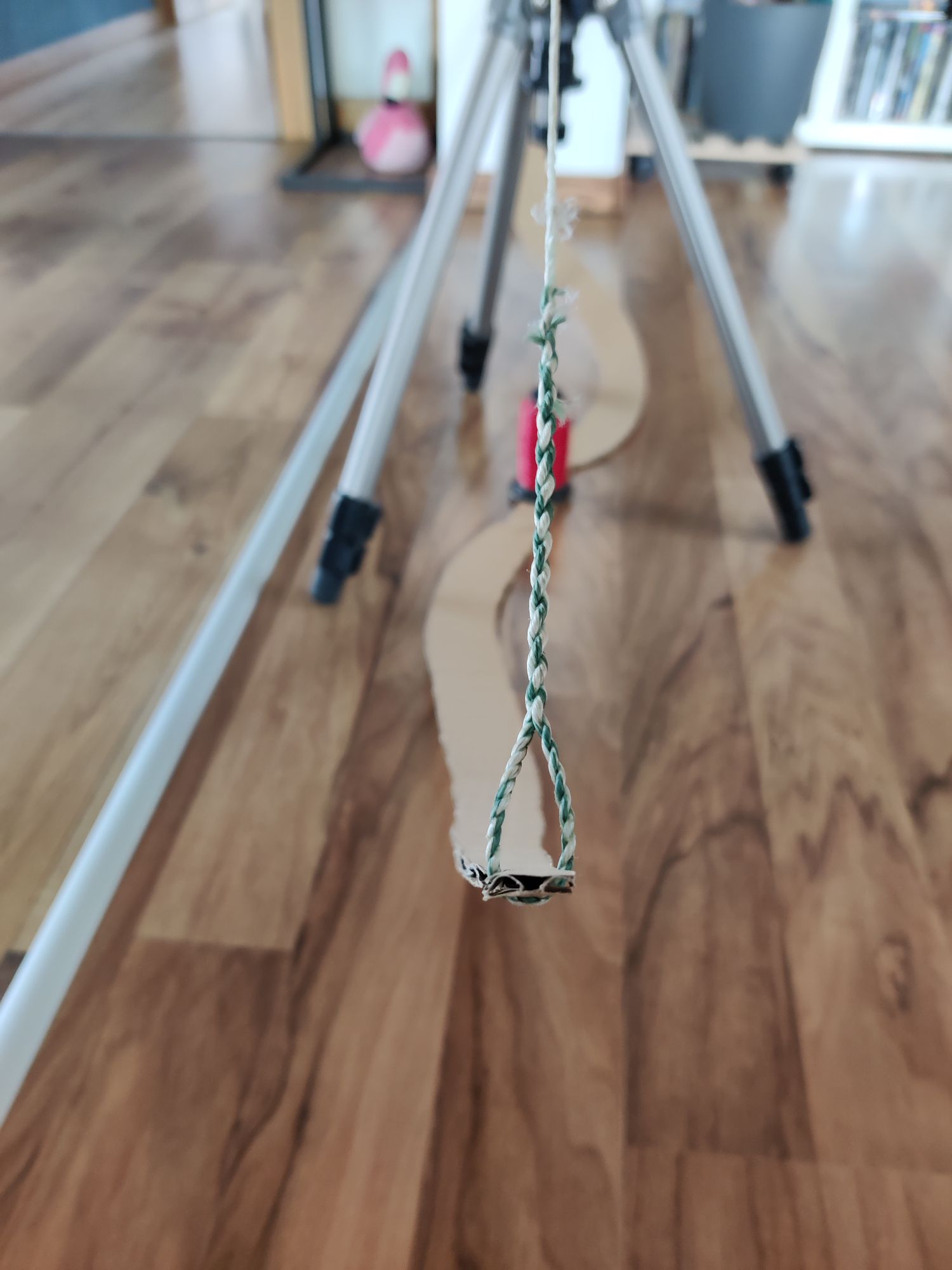

Sorry für die verspätete Antwort, aber bin gerade auf Urlaub und hatte keinen Zugang zum Internet. Das was Rabenherz aufgezeichnet hat, ist ja genau das, was ich meine, der Wurfarm verdreht sich, torquiert, die Bogenenden klappen weg, darauf musst Du aufpassen. Am Modell kannst Du ja genau sehen, wenn Du in deiner S-Kurve zB. nur in der schrägen Diagonale abknickst, dann siehst Du, wie der Wurfarm wegkippt (torquiert), das kann man in allen Abschnitten isoliert wiederholen und man sieht genau, wie sich das auswirkt. Man versteht das dann besser und kann sich das auch besser vorstellen. Oder man macht einfach, der Weg ist auch nicht schlecht. Mir sind 2 ähnlich stark gebogene Schlangenbögen über den Bogenrücken schräg (medizinisch war das ein Drehbruch)gebrochen und das war immerhin Osage. LG Stephan

Ahh jetzt versteh ich das Modell. So wie ich es Fotografiert habe erkennt man nicht viel, aber wenn man nur Teilbereiche stark übertrieben biegt, zeigt es das Biegeverhalten schön auf. Also muss ich bei solchen Schwüngen immer die Außenlinie dicker lassen.
Und versteh ich das mit dem biegenden Griff jetzt richtig? Wenn der Griff mitbiegt, erzeugt dass eine leichte Drehung, die die Drehung vom ersten Bogen etwas entschärft?

Nein, die Außenseite (Grün) muss man, wie aufgezeichnet geringfügig schwächer lasser. Die schwächere Seite dreht sich im aufgespannten Zustand von der Sehne weg! Ja, die Diagonale im Griff gleicht das Wegklappen im Bereich der Diagonalen in den Biegungen wieder aus.

Aber wenn beide WA gleich weit von der Mittellinie abweichen und sich somit gleich viel in sich verdrehen bei Belastung, dann ist die Sehne im Griff doch wieder mittig, oder versteh ich da was falsch?

Ja okay, anhand dessen was der Rabe gezeichnet hat versteh ich es. Auf das Ergebnis komm ich auch wenn ich es mir nur Gedanklich vorstelle. Nur das Kartonmodell vermittelt mir eigentlich das genaue Gegenteil. Ich lass das mit dem Modell jetzt sein. Das verwirrt mich mehr als es mir was hilft.
Ich glaube bei allem was bis jetzt geschrieben wurde ging es nur darum, wie sich die Wurfarme verdrehen und welche Stellen dadurch einer höheren Belastung ausgesetzt werden. Wie sich das auf die Sehnenlage auswirkt wurde da noch außer acht gelassen. Und ich denke das kann man sowieso erst in der Praxis feststellen. Denn je nachdem welchen Tiller ich wähle, bzw welche Stellen ich steifer lasse, wird sich das auch wieder unterschiedlich auf die Sehnenlage auswirken.schnabelkanne hat geschrieben: ↑10.04.2022, 12:23 Aber wenn beide WA gleich weit von der Mittellinie abweichen und sich somit gleich viel in sich verdrehen bei Belastung, dann ist die Sehne im Griff doch wieder mittig, oder versteh ich da was falsch?
