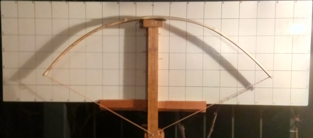

So, hatte zwischen F und G wie angekündigt einen Hauch noch gemacht. Dann ab auf den Bogenplatz und Probeschießen. 110 Schuß sind's bei dem Regenwetter geworden. Während es stark schüttete habe ich noch eine Sehne gedreht und gewickelt.
Direkt nach dem Abspannen mal ein Foto gemacht wegen Set. Zu beachten: er liegt rechts etwas tiefer auf dem Tillerbaum, so 1-2cm verkippt an den Tips zu links.
Dann heute den Tiller geprüft. Bilder abgespannt, Standhöhe, Vollauszug 28 Zoll AMO. Rechts bei D war da so ein Hauch zu viel Holz. Da habe ich dezent gekratzt, dann alles geschliffen und einen Arrowpass aus Wasserbüffelhorn eingesetzt (wie die Tipoverlays auch), dann nochmal Tiller geschaut: Er erreicht 36# bei 28" AMO.
Änderungen am Tiller zu Samstag also eher homöopatische Dosis.
Dann kam erstmal Leinölfirnis drauf, die trocknet. Später wird's noch etwas Douglasienöl geben und wahrscheinlich final Hartöl. Griffleder und Nockpunkt noch, dann war's das. Die Aststücke sind noch geschliffen und poliert, zeige ich dann en Detail in der Präsentation. Kann aber noch ein paar Tage dauern.

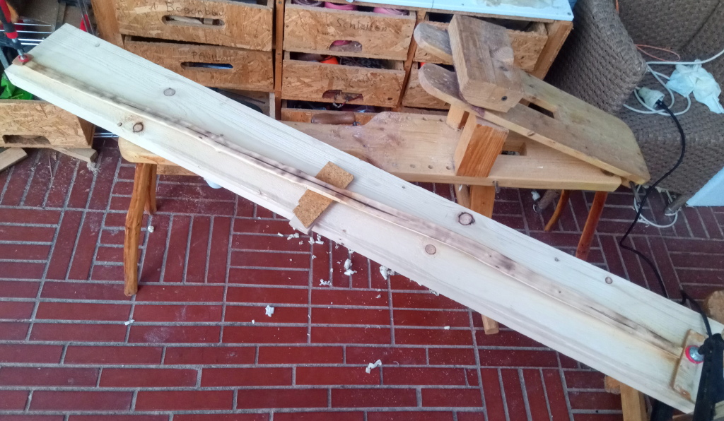

Den Ahorn habe ich noch etwas nachgetillert (leider Foto vergessen zu machen), so dass es näherungsweise fullcompass Tiller ist. Vorm geistigen Auge fielen mit den Holzlocken die Pfunde weiter. Danach gab's die Röstaktion. Bienenwachsbalsam als Fett und dann ab mit der HLP. Ich frage mich allerdings, wie tief meine Hitzeeinwirkung ging, oder ob nur die Oberfläche brauner wurde. Mit Tempern ist meine Erfahrung nicht so ausgeprägt. Ist eher zu dunkel geworden, aber verlieren kann man ja nicht mehr viel. Wahrscheinlich habe ich eher die Oberfläche angekokelt als Tiefenwirkung entfacht, aber wir werden sehen. Viele Grüße,

ja, Geduld ist so eine Sache. Eine ganze Stunde werde ich nicht dran verbracht haben, aber mehr als eine halbe auf jeden Fall. Der eine Wurfarm war irgendwie stärker vorgespannt als der andere obwohl nur unter dem Griff in der Mitte ein Stück Holz lag. Zumindest sieht man das am Endergebnis. Oder ich habe den zweiten Wurfarm einfach weniger erwärmt. Ahorn und Hitze findet man viele Beiträge hier, davon raten viele ab und auch das Tempern von Ahorn ist nicht eindeutig geklärt. Meine Erfahrung ist aber, dass es funktioniert. Wahrscheinlich ist das von Stück zu Stück Glückssache bei Ahorn. Der eine Wurfarm ist jetzt deutlich stärker geworden. Zwei Stunden nach dem tempern habe ich es auch schon wieder mit biegen versucht, was man ja eigentlich nicht machen sollte. Hat aber bei diesem Ahorn ohne Probleme geklappt. Nur ist der gleichmäßige tiller hinüber. Kann ich ja die Tage noch mal toasten

So, das Tempern der zweiten Seite des Ahorns hat geklappt. Allerdings ist gerade das Ende des Wurfarms zu steif, der Tiller sieht fies aus. Der Bogen erreicht tatsächlich 29,5# bei 28" AMO Auszug. Die Standhöhe könnte sogar noch 1-2cm mehr sein, so dass er die 30#-Grenze noch reißen würde, aber durch das Einschießen würde er wieder nachlassen und mit dem Tiller kann er auch nicht bleiben. Er fällt daher aus dem Sap-Wettbewerb raus, alles andere währe unehrlich. Macht aber nichts, mal schauen ob ich aus dem noch einen fertigen Bogen baue. Immerhin habe ich einiges über Ahorn und das Tempern gelernt. Bilder werde ich noch ein paar nachliefern, die habe ich gemacht, aber noch nicht auf den PC übertragen.

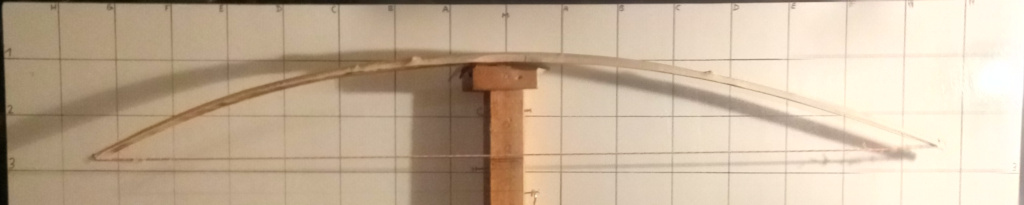

Re: Saplingbow 12, Uranus79, Roteiche und Ahorn
Bei dem Ahorn habe ich beim schnellen vorbereiten der Stiftnocken auch sehr krude gearbeitet (mit dem Hintergedanken er wird eh nichts mehr), so dass neben dem Stift das Holz sowieso als Spalt läuft. Da muss ich die Nocks und die Wurfarmenden sowieso überarbeiten.
Hier noch die Bilder nach Tempern Standhöhe und Vollauszug 28" AMO. Ja, der Tiller schmerzt. Offenbar hält dieses Stück Ahorn doch ein bißchen was auch. Stauchbrüche sind noch keine zu sehen. Ahorn steigt wieder leicht in meinem Ansehen

Servus, sieht doch gut aus schöner C förmiger Tiller oder Bogen mit mitbietenden Griff.
Rechter WA so ab der Mitte Richtung Tip könnte ein wenig mehr Biegen (sorry für meine Plapperei, bin aber momentan mit Virus im Bett und hab viel Zeit.....
Jo, ich finde den Tiller auch schon ziemlich gut. Der rechte WA biegt von B bis C zu viel (da hätte ich noch gar nicht so weit ausgezogen, da er sonst dort Set bekommt) und von D bis F noch zu wenig. Wenn Du da noch etwas kratzt, wird der linke WA wahrscheinlich etwas zu stark sein, so dass Du ihn gleichmäßig etwas schwächen müsstest. Alternativ könnte man auch den rechten WA dann noch etwas kürzen - scheint ja der längere zu sein.

Hallo Thomas, klar kein Problem, Meinungen sind willkommen! Gute Besserung erstmal. Ich kenn das, krank im Bett, da surft man fletchers corner leer
Ja, rechts ab Mitte biegt nicht so wie es soll. Vor dem Tempern bogen beide Wurfarme ziemlich gleich. Ist halt das Problem nun, schwächen durch bauchseitig abnehmen wird bei getempert schwierig, über Breite denkbar, nur wären dann die Wurfarme in Breite nicht gleich.
Hallo Torsten, die Wurfarme sind gleich lang (wenn ich mich nicht vermessen habe), vor dem Tempern paßten sie. Ggf. reicht es, rechts außen etwas wegzumachen, damit es zum Linken paßt. Ich habe den aber absichtlich soweit ausgezogen, weil ich das Temper-Ergebnis sehen wollte und den sowieso schon abgeschrieben habe. Set hat der nur bei dem einen Wurfarm leicht, aber durch den Vollauszug wächst der nicht. Dafür ist das Holz schon so dünn, das macht dem dann weniger aus. Was ich mit dem Griff mache, weiß ich noch nicht. Er soll ja weiter biegen. Erstmal schaue ich, ob das noch ein Bogen wird, danach dann Griffgestaltung.
