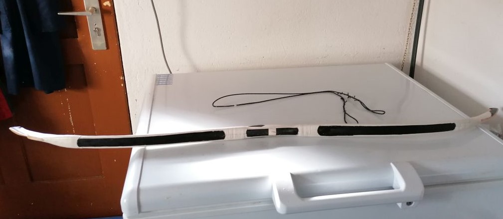

So hier gings endlich weiter....
Heute bekam der Bogen sein Ziegenlederkleid. Es ist soweit alles vorgeschnitten , die Feinarbeit mache ich , wenn der Hautleim getrocknet ist.

Re: Assyrischer Bogen 53''
Man sieht's oder erahnt schon was kommt: such a beauty !
- Burgunder12
- Beiträge: 752
- Hat gedankt: 9 Mal
Voll der Hingucker!
Der würde bei mir nur an der Wand hängen!
Ich hätte da Bedenken wegen Verschmutzung; besonders um den Griff und dem Arrowpass herum.
