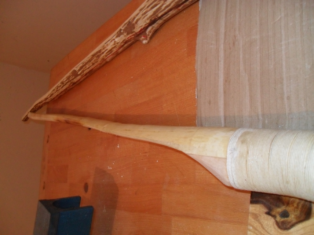

So jetz begradigt ala' Neumi, die gute Nachricht:
und die schlechte:
hat leider beim Einspannen geknackt. Ich hab ihn aber trotzdem versucht zu tillern, leider kommt die Schwachstelle je öfter und weiter man auszieht wieder durch, daher ist der untere WA im Lauf der Zeit immer schwächer geworden.
Daher jetzt das Finale Foto zum Projekt, Vollauzug (30''@45#):
Er schiesst auch aber für eine Präsi reicht mir die Zeit leider nimmer aus berufl. Gründen (und dafür steht auch die Qualität des Bogens nicht, dennoch schiesset er im Moment ganz flott, frage ist halt wie oft noch ...

Ja diese Gefahr besteht leider bei solchen Aktionen, vor allem, wenn das Holz vorher schon tempert war. Aber immerhin isser fast fertig - der obere WA ist allerdings zu stark.

OK! Danke nochmal für die Tipps!! (((ich muss auch zugeben, dass ich nachdem ich ihn völlig plan einfach in die Zange der Hobelbank gespannt habe und alles supi war, ich gedacht habe dass ich vielleicht noch ein mü mehr biegen soll, damit er ganz grad wird, dann hab ich noch zwei hauchdünne keilhölzchen dazugeklemmt und dann ists erst passiert .. :( ja hätte ich doch auf dich gehört ... )))

Muss leider die Fahnen strecken. Nach dem 3. Mal braten ist er wieder längs nach komplett aus der Spur ausserdem bleibt die Schwachstelle hartnäckig, der Tiller ist wieder viel schlechter als im Bild oben.
