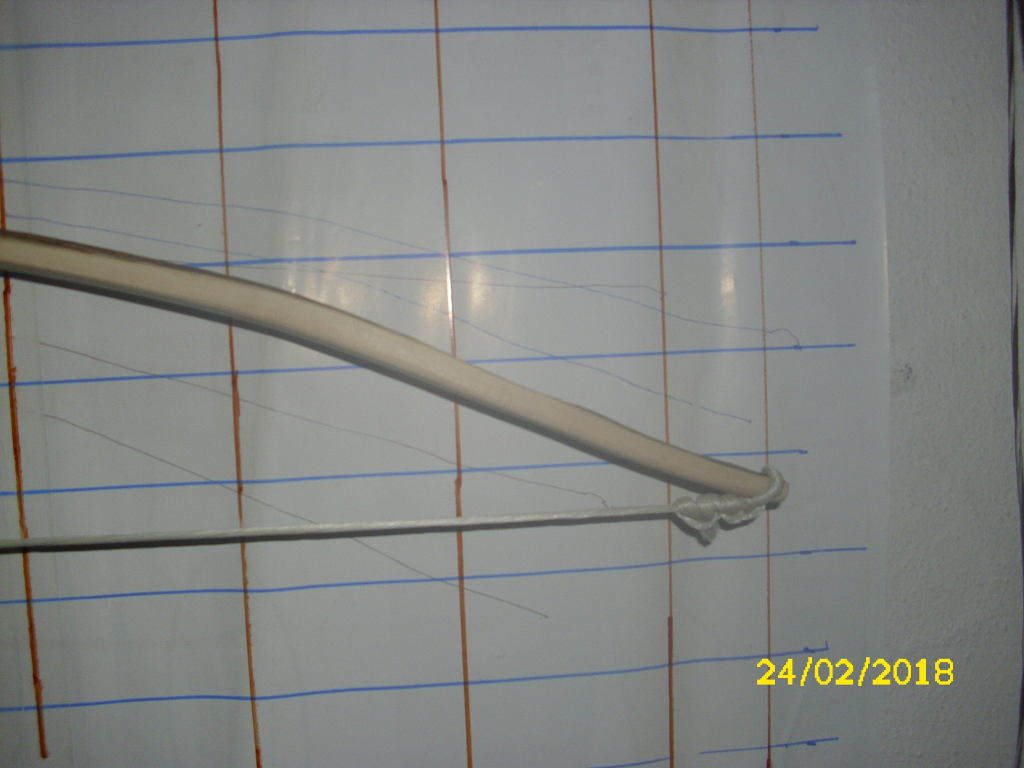

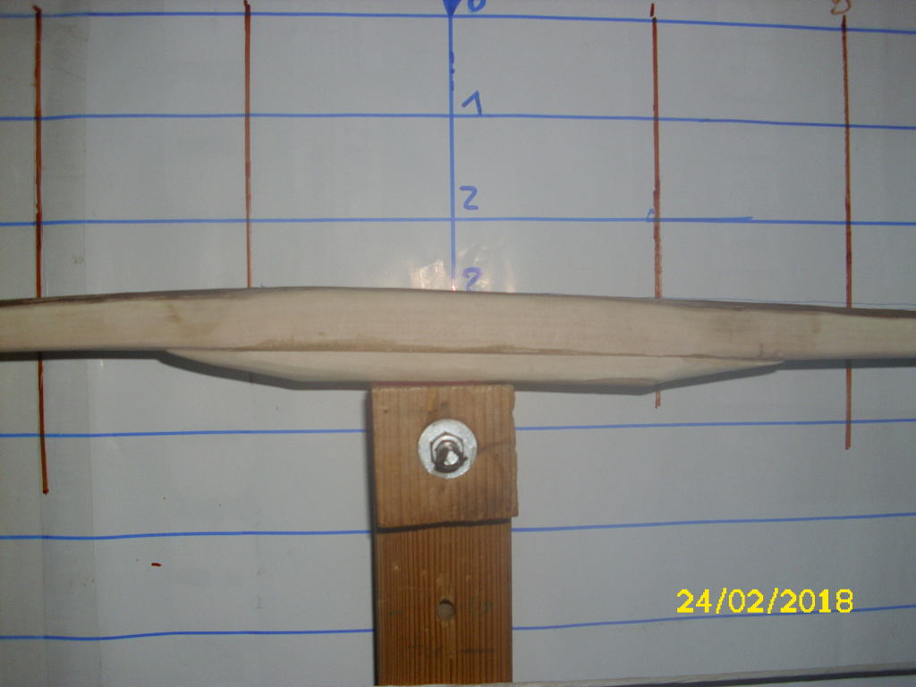

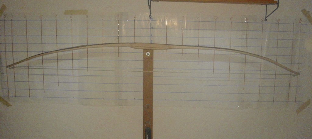

Ein paar Bilder zum momentanen Stand:
Was mir noch Kopfzerbrechen bereitet, ist sein vergleichsweise hohes Gewicht (jaja, ich weiß, es ist Hartriegel ;-) ), verglichen mit meinem letztjährigen Hasel. Ob 7-8# mehr ein Mehrgewicht von bislang etwa 180g rechtfertigen, kann ich mir nicht so recht vorstellen. Wieviel davon in den recht großen Griffbereich eingeht, vielleicht 90-100g?? Schmaler kann er auch noch werden, da lässt sich bestimmt auch noch was holen. Immerhin sinds Mitte WA immer noch 36-38mm Breite.

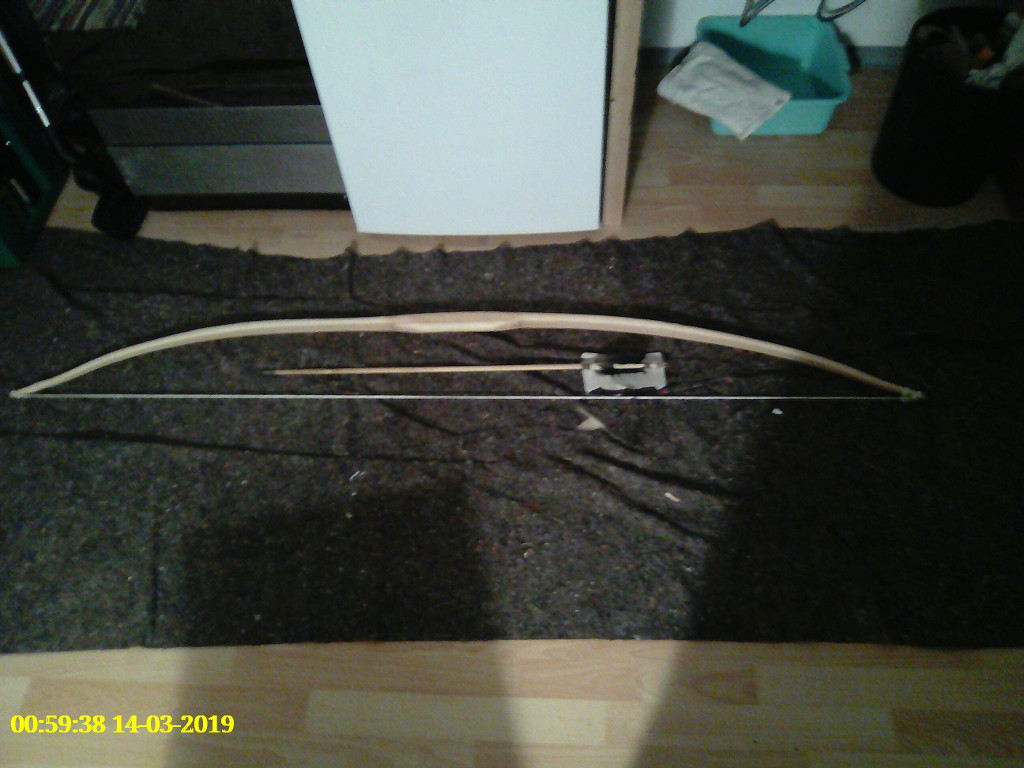

Die Dicke der Flips hab ich mittlerweile um 3mm reduziert, sieht man auf den Bildern vermutlich nicht gut, oder eher garnicht. Macht nix --- Handyphoto in meinem neuen Buden-Provisorium -- ;)
Was man aber sieht: die Flips geben nicht nach, auch wenn der Tiller immer noch etwas fragwürdig erscheint. 8)
Ist er auch. wenigstens hat sich trotz öfterem schiessen auf dem Parcours nicht viel verändert, auch gut.
Was nicht gut ist an feinjährigem, schattenwüchsigem Hartriegel ist seine Schnellkraft, er ist eher behäbig und mag wirklich SEHR schwere Pfeile -- 52-55g aka 800-850grains und das bei (letzte Messung) 66,6#, Wurfweite konstant ca. 165m, ob mit 430gr oder 800gr macht fast keinen Unterschied. Er ist wohl eher ein großer Hammer auf kurze Entfernung, Flight ist ist echt nicht sein Ding. ;D
Und: er ist häßlich -- er nimmt keine Farbe an, trotz mehrfacher Leinölung, er bleibt bleich wie ein Knochen wie sein Pendant "Plan B".
Nebenbei: wer bei dem abgespannten Bild Set vermutet, liegt falsch, dieser Bogen war der "Deflexe" Tei vom Spalten. ::)

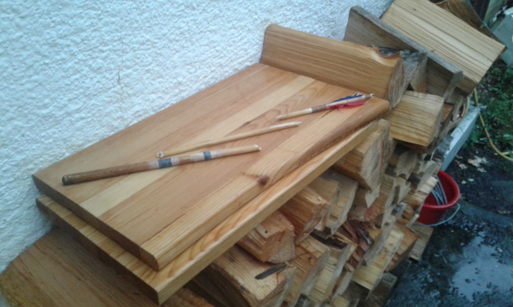

was da nebenbei liegt, ist einer von seinen Pfeilen, schwere kiefer,52g=800gr incl Spitze und Krähenkadaverbefiederung, 85cm lang, 10mm Baumarktdübelstange mit passendem Spine.War ein rest von " nee, der ist für alle zu schwer", aber hier passt er mit seinen andern 3 Kumpels. 8)

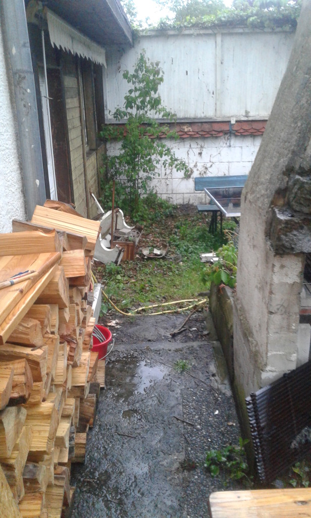

Tja, ich wollte meiner Freundin mal nen Keulenpfeil demonstrieren, nuja, Haselschaft mit Hickoryspleiß, 58g schwer, bei 66# auf 7m auf nen alten Blumentopf. leider hab ich kein Vorher-Bild gemacht. Die hellen Teile zwischen dem Efeu am Boden sind seine Reste.
Den hats echt gesprengt. ;D
Die "Schießbahn"
Leider hats den Pfeil auch gesprengt :D
Hab ich auch SO nicht erwartet, den Topf hats fein zerkrümelt und das Gesicht meiner Freundin war Gold wert ;D
Ich hoffe es erheitert, nb falls ihr auch Lust auf solche Aktionen mit Bögen dieser Stärke habt -- haltet Abstand, die Krümel und Splitter fliegen auch in eure Richtung ;)
