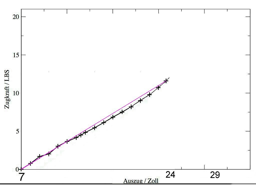

AndiE hat geschrieben:Die rote Variante ist das warscheinlichste für einen Selfbow.
Benutzt du bei deinen Auswertungen wirklich die rote Gerade? Wenn ja, was rechnest du damit aus?

Die rote Linie würde natürlich bei 0# beginnen, man muss sie also nach unten setzen.
Den Aufwand hab ich mir vorhin nicht gemacht, war nur kurz online. Ich wollte nur darstellen wie die Kurve aussehen würde.
@vEngel
Die Lineare ist 1.00, Alles drüber ist + und alles darunter ist -. Der Bogen wäre bei der Kurve mit der roten Linearen ca bei einem r-factor von 0.90 was im normalen Bereich eines Selfbows ist.
@fatz
Ein Auszugsdiagramm fängt nie bei 0/0 an. Es fängt bei Standhöhe+1,75"/0 an.
Dann schaut sie also so aus wie die grüne? ::)
Beiträge: 7080
Hat Dank erhalten: 301 Mal
Re: Holler Hollow-Limb-Design 16#@24'' Kinderflitsche rösten
AndiE hat geschrieben:Ein Auszugsdiagramm fängt nie bei 0/0 an. Es fängt bei Standhöhe+1,75"/0 an.
Ob du die Konstante draufaddierst oder ned ist der Physik wurscht.
Die rote Linie ist trotzdem Quatsch.

@fatz
Wieso sollte die rote Linie ein Schmarrn sein?
Ich stell sie dir mal unten im ersten Bild dar wie ich sie eigentlich gemeint hatte.
Dies würde ein realistisches Diagramm für einen Bogen dieser Art darstellen.
Im Bild 2 siehst Du das Diagramm für den 24" Auszug wie es laut Grünhorn sein soll. Diese glaube ich wie gesagt nicht da der Bogen dann ohne stacking bis 29" gezogen worden wäre. Das glaube ich bei einem längeren Bogen dieser Form aber nicht bei einem Kinderbogen.
Auch wären dann sämtliche Selfbows der besten Bogenbauer minderwertig da deren Leistungsdiagramme bei ca 0.95-1.03 liegen, dieser Bogen hier würde aber bei ca 1.05-1.10 liegen und das ist ein Bereich in dem eigentlich nur gute moderne Recurves und Hybriden aus Glas/Carbon liegen.
@Grünhorn: Wie lang ist der Bogen?
Meiner Meinung nach liegt die Wahrheit irgendwo zwischen den beiden Diagrammen unten.
Es wäre auch schön wenn man hier auch mal wieder von einer "ich habe physikalisch den Längsten"-Streiterei auf eine normale tolerante sachliche Diskussion zurück kehren könnte. Danke!
MfG
Andi
