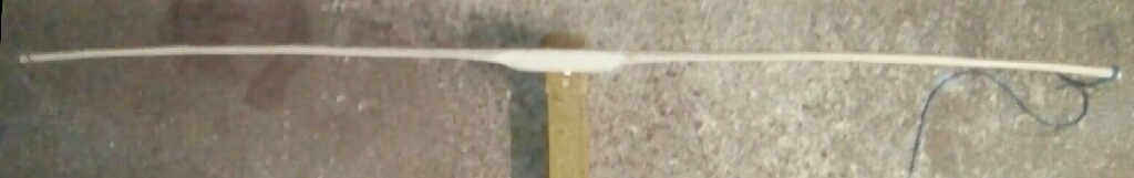

Ja, rechter WA vom Griff weg bis knapp vor WA-Mitte noch etwas schwächen, linken würde ich momentan so lassen.
Sehne auf Bogenlänge kürzen, falls sie noch länger ist.

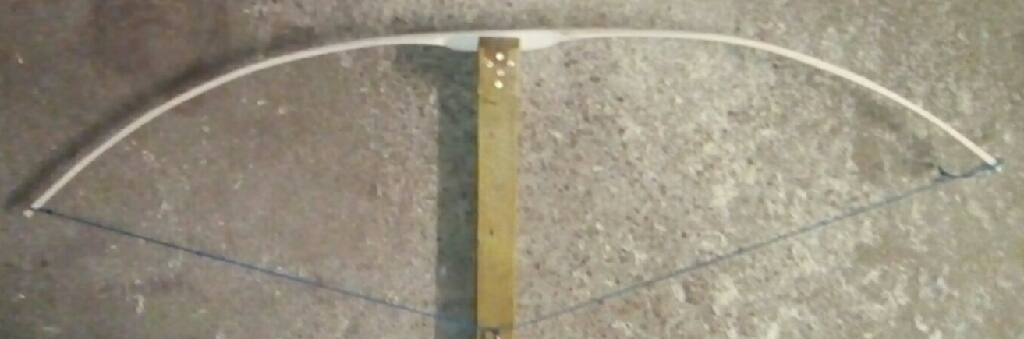

Die Fotoquali hat noch Luft nach oben

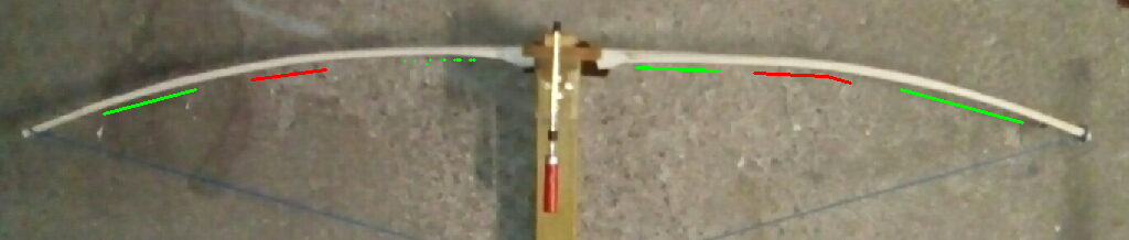

Hab mal ein bissl markiert. An den roten Stellen knickt er ein bissl. Aussen vorsichtig sein, solange du noch nicht auf Standhoehe bist.
Probier mal beim naechsten Foto ohne die Zwinge. So sieht man nicht wirklich ob die WA ungleich sind, weil der Bogen nicht kippen kann.
Edit sagt: Damit kannst du den prima tillern

Re: Der zweite Versuch...
Ein wenig raspeln, abziegen und schmirgeln später.
Ich merke gerade, dass ich will Mal eine Markierung machen muss, wo der Griff richtig zu liegen kommen soll.
Der ist ja beim Auszug doch gewaltig nach links gekippt.
Aber aus den Bildern würde ich ableiten, dass rechts in Griffnähe noch etwas weg muss.
Du ziehst an der Sehne nicht mittig. Auszugsbild nochmal machen. So sieht man da nix
Er zieht trozdem aussermittig an der Sehne. Das kannst nicht mit einem Programm geradebiegen.
So denke das ich jetzt mittig bin und hoffe, das der Hintergrund nicht stört.
Schon besser.
Rechts hast eine steife Stelle und zwei Schwachstellen. Links eigentlich genauso, allerdings nur leicht. Ganz vorsichtig wie angezeichnet schwaechen. Links komplett angleichen, dabei ein bissi mehr mittig.
Wieviel Auszug u. Zuggewicht hast?
Ich bin dann mal wieder dazu gekommen etwas am Bogen zu arbeiten. (Im Urlaub hat man halt nie Zeit)
Dabei habe ich den Griffbereich stark überarbeitet. Die Fadeouts und den Griff habe ich stärker gerundet und sie von der Form her (zumindest aus meiner Sicht) harmonischer gestaltet.
Dann habe ich eine Kofferwaage erstanden, die mir dann das Zuggewicht besser angibt.
Ferner habe ich nun direkt an der Sehne gemessen.
Mit diesen Änderungen ergibt sich nun bei 20" Auszug ein Zuggewicht von 14# (da sehe ich nun, wie stark sich doch die Reibung im Flaschenzug bemerkbar macht. Aber nichts desto trotz ich mache einfach weiter. Der nächste Bogen kommt bestimmt. Nun aber erst diesen hier fertig und schön machen.
Hier die Bilder: Für mich sieht der linke WA Recht harmonisch aus.
Der rechte hat noch in Griffnähe einen steifen Bereich und kurz dahinter eine Schwachstelle.
Sehe ich das soweit richtig?
Danke für eure Hilfe
Das seh ich ein wenig anders. Der linke knickt 20cm vom Tillerstock weg ein bissl. Da wo die 2. Sicke im Garagentor ist. Danach ist er zu steif. Schwaech mal von da auswaerts die naechsten 30cm ganz sachte.wanttostart hat geschrieben: Für mich sieht der linke WA Recht harmonisch aus.
Wenn du rechts von Griff weg die ersten 20cm noch etwas mehr biegen laesst ist die "Schwachstelle" vermutlich auch weg.
