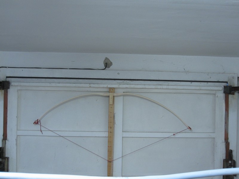

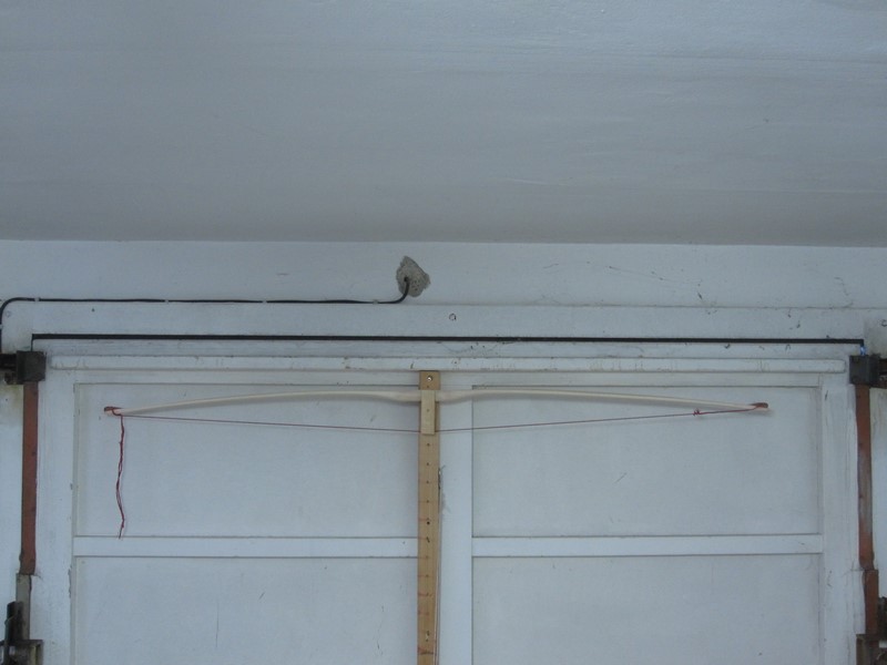

Also der Bogen wiegt ca. 560 g, Breite an den FO ca. 40 mm , verjüngen sich nahezu gleichmäßig bis zu den den Tips auf ca. 12mm , die Stärke der WAs geht von ca. 18mm an den FOs bis ca. 12mm kurz vor den Overlays. Länge gesamt 180 cm, N/N 177 cm . Zuggewicht , gemessen mit Zugwaage ca. 49,7 lbs bei 28" - wird natürlich noch weniger werden.
Der Tiller ist, wie gesagt ne Katastrophe, da ich am oberen WA einen Knick direkt nach dem FO erschliffen habe
Ich werde mal schauen, ob ich die Tage ein paar Bilder machen kann. Musste allerdings wegen Platzmangel meine Tillerwand demontieren und arbeite momentan mit einer ganz einfachen, tragbaren Variante. Aber wird schon gehen - irgendwie.
