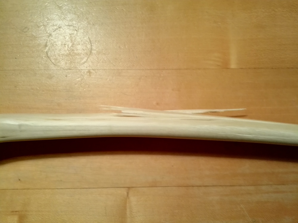

ich hatte gerade angefangen Ulme zu mögen, sie war gerade bei 63#/28"/480g, ich habe sie dann noch gefinished bis 400er Korn und wollte sie erneut bei 28" Auszug messen, krx, nicht wie ich eher befürchtete am Bauch kollabiert, sondern der Rücken gerissen, es war meine erste Ulme, vielleicht wars hiermit auch meine letzte. Ich werde morgen dasBild einstellen, eigentlich hatte ich ja Angst, dass mir der Bauch kollabiert, dass der Rücken reisst, hatte ich definitiv nicht eingeplant, eigentlich wollte ich nur messen wieviel der Bogen beim Feinschleifen verloren hatte, und danach den Bauch tempern um zu erfahren wieviel das bringt, jetzt weiss ch nicht ob ich Ulme überhaupt noch mal verwenden will. Mal schauen ob ich noch Zeit für einen der anderen Kandidaten erübrigen kann. Jetzt bin ich erst mal stinkig, weil der Bogen echt Potential zu haben schien.

Sehr seltsam. Die Ringe ham nen guten Eindruck gemacht auch der Rückenring war eigentlich dick genug ???

Herzliches Beileid! Bei dem Bogen habe ich ganz besonders gehofft, dass Du gute Erfahrungen berichten kannst.

und Bild

auf dem Bild erscheint es, als ob der Bogen noch nicht durch ist. Wäre es für Dich eine Option, mit einer Reparaturwicklung weiter zu machen? Aus so einem Problem habe ich schon einmal "jetzt erst recht" einen Bogen gemacht. Der war dann zwar nicht zugstark und ein schöner Tiller ist auch anders, aber immerhin, unter den Umständen kam ein Vier-minus-Bogen dabei heraus und ich war zufrieden.

Auf dem Foto sieht man nicht viel (eigentlich fast gar nichts ;) ) aber vielleicht kannst noch den Rueckenring runternehmen?
Oder wie der Ralf sagt, zsammbappsen und ein gscheits Backing drauf?

Das sieht für mich nach Totalschaden aus.
Wundert mich. Ulme knittert eher als das sie übern Rücken bricht.
Und das du tillern kannst weiß ich an ner Schwachstelle kanns also net liegen

ne, an dem mag ich nicht mehr rum machen, das ist einfach nicht meins.

Magst du den Bogen evtl aufheben wenn du genug Platz zur verfügung hast? Würde mir des gerne anschauen beim nächsten mal

Schade :-\ ist er eventuell versprödet?

Soweit ich das verfolgt habe, trocknest du deine Staves immer recht zügig; vielleicht war es in diesem Fall etwas zu viel des guten, und sie ist wirklich außen spröde geworden?
