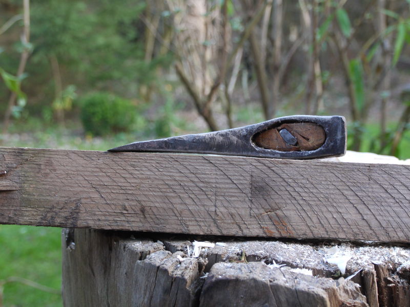

Hier die Fotos:
DIe Schneide koennt noch ein bissl gerader sein:
wenn man genau hinsieht, sieh man, dass ich beim Schmieden ein bischen zu eifrig war:

@ all wie wird so einen Zimmermannshacke verwendet - mit der schrägen Seite der Schneide zum Werkstück oder mit der "Spiegelseite" zum Werkstück?
Gruß Thomas
Gruß Thomas
Re: Behauwerkzeuge im Bogenbau
So wie's auf dem zweiten Foto auf der Latte liegt. D.h. wenn du Rechtshaender bist, muss es rechts angeschliffen sein
und die Anschliffseite zeigt von Holz weg bzw. die plane Seite zum Holz hin.

Äxte und Beile - herrlich, genau mein Thema!
An der Schmiedemarke kann man erkennen, daß es sich um ein Beil von Johann Wiebelhaus handelt.
Guter Stahl, vermutlich irgendwas zwischen C45 und C60.
Hab selber welche davon; ist auch ein Hobby.
Tischler- oder Zimmermannsbeile haben meist eine relativ gerade Schneide, ein dünnes Blatt und einen beidseitigen Schliff.
Sie sind das Universalwerkzeug zur Holzbearbeitung.
Die Beschlag-, Behau- oder Glättbeile sind eher zur Endbearbeitung von Balken.
Daher relativ schwer, einseitig geschliffen und meist beidhändig zu führen.

Seit ich das beim Spanmacher in den Fingern hatte, mußte ich eins haben... Es tun aber auch "normale" Beile, ggf. mit entsprechendem Schliff:

Natuerlich "tut" es auch ein normales Beil, aber es hat schon seinen Grund warum Behaubeile/-aexte einseitig angeschliffen
sind. Wenn du mal sowas in der Hand hattest weisst du's. Ich will aber nicht mit einem 1.5kg-Beil einem Zahnstocker aeh!,
Stave wollte ich sagen, schnitzen. Die Dinger sind fuer Balken gedacht. Aber so wie's aussieht ist das eine Nische in der
die Bogenbauer allein sind. Deswegen, weil ich das Ding eh rumliegen hatte und weil ich lieber selber was mache als zu
kaufen die Schmiedeaktion.
