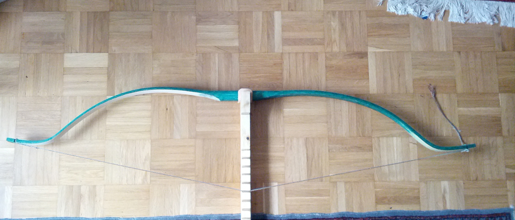

Nun, eindeutig ist del linke WA der Untere.
Weil mehr Vorspannung.
Ansonsten alles "im grünen Bereich"..
(schönes Wortspiel hier... )

Aber mal im Ernst, ich weiß nicht was ich genau machen soll... der linke Wurfarm ist doch auch schon so dünn.
Der geometrische Mittelpunkt liegt im Bild leicht rechts des Tillerstocks.

Re: Schützenhilfe beim 1. Rattanbogen
Nö...
Eine GEWISSE Asymmetrie ist bei Reiterboogen durchaus "normal", guckst Du z.B.:
http://www.reiterbogenshop.eu/Hunnische ... +Bogen.htm
(2.+3. von oben)
Aber hier ist es doch etwas SEHR arg - also Nachtillern. Hilft nix...
Tipp: das ist NICHT mehr viel!
Nimm grobes Sandpapier, das genügt! Und immer 30 - 40 mal ausziehen ehe Du beurteilst, er MUSS sich setzen!
(2.+3. von oben)
Zum Tiller:
Der/das? Setback ist auf der linken Seite viel stärker als auf der rechten. Das könnte eine Erklärung für den Tiller sein.
LG Zwirn
LG Zwirn
unterschiedlichen Setback sehe ich eigentlich nicht.
der linke WA ist einfach zu stark, und das vor allem in der äußeren Hälfte, dort langsam schwächen, dann paßt der sich schnell dem rechten WA an.
Gerd
Gerd
Gerd
Gerd
Wurde die linke oder die rechte Seite geklebt?
LG Zwirn
LG Zwirn
Die linke Seite wurde geklebt. Die linke Seite war jedoch auch immer die weitaus stärkere, obwohl sie dünner und dünner wurde...

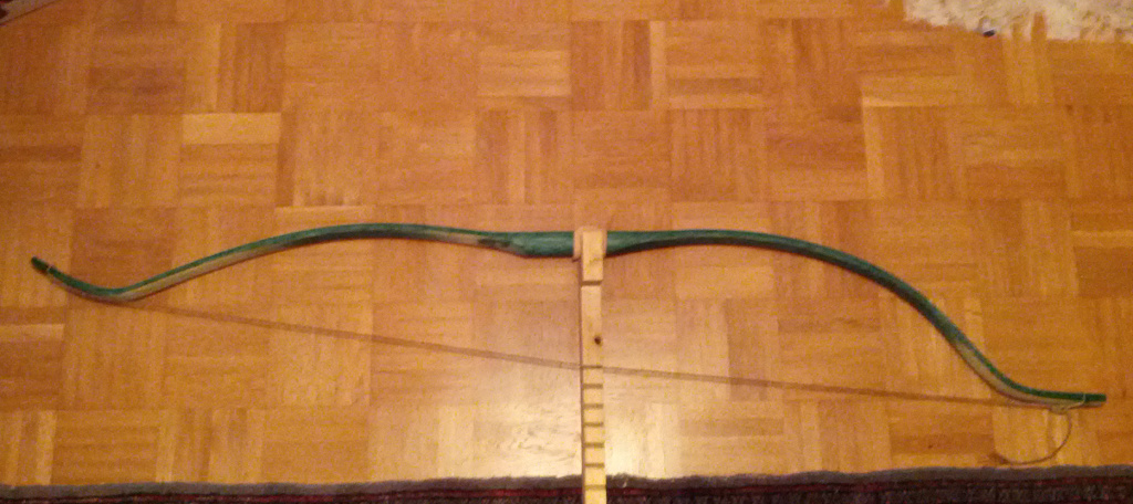

Habe lustig geschmirgelt, aber so richtig ists immer noch nicht. Links griffnah was wegnehmen?
Aber danke, ich weiß es ist nett gemeint
- Beiträge: 22553
- Hat Dank erhalten: 132 Mal
Nö, das war links schon zu viel!
Der ist jetzt schwächer!
Nimm nun den Linken nach oben, mach ihn grün und lass den Bogen so.
Besser wird's vmtl. nicht mehr...
Als Kinderbogen mit z.B. 22" Auszug wird er ne Weile gehen.
Ich kriegs auch nicht ebacken mit dem richtigen Blick...
Aber werde den Rat beherzigen und hoffe einfach der nächste wird besser.
