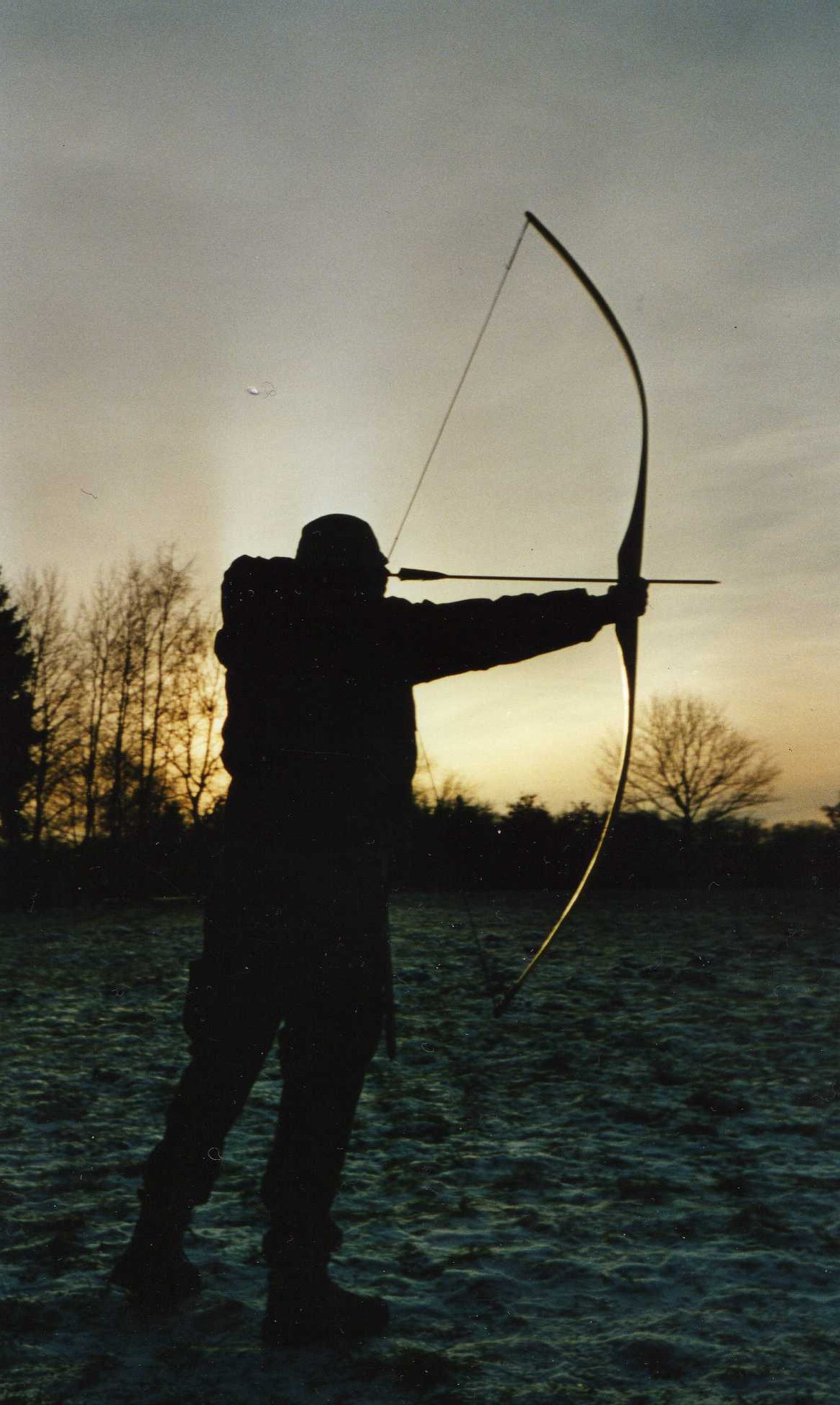

Und da ich selber schon zwei Birkenbögen mit Zuggewichten jenseits der 45# ( 1x 65#+ @ 28" und 1x 48#+ @ 28") gebaut habe, halte ich diese ganze Pauschalisierung für Dodo ( Domestizierten Dogmatismus !!).
Die schlechten Erfahrungen, die hier einige gemacht haben, mögen vielleicht daran gelegen haben, daß als Ausgangsmaterial zu dünne Stämme mit zu dicken Jahrringen verwendet wurden (zum Vergleich: mein Ausgangsmaterial hat(te) einen Stammdurchmesser von 40 cm und ziemlich feine Ringe), aber deswegen Birke jetzt gleich pauschal als reines Feuer- und ansonsten technisch untaugliches Bogenholz abzustempeln, ist einfach nur dumm und falsch...!! :) :)
Es stimmt wohl schon, daß Birke absolut nicht für das allgemeine klassische ELB (schmal + hoch)- Design geeignet ist, aber mit einem Flachbogen mit Linsenförmigen Querschnittsprofil oder halt auch einem an den Meare Heath Bogen angelehntes Design kann man schon ganz ordentliche Werte erzielen...
Hier mal ein Bild als Beispiel (ist derselbe Bogen, wie auf meinem Userbild...) 65#+ @ 28" (bei 30" hat er so um die 70# )
etb
PS.: Der Tiller mag zwar nicht der beste sein, daß liegt aber daran, daß dieser jener einer meiner allerersten Bögen war (ist)...)

So wies aussieht macht die Birke schon ne rel, große Biegung mit und das noch bei 70# ..... und besonders lang sieht der Bogen ja nicht aus.
Verträgt Birke das toasten, weis das jemand ?

@Eddy, das ist interessant, danke dafür!
Der etwas asymmetrische Tiller kommt mir bekannt vor, den hattest Du schon mal gezeigt, oder?
Was ich jetzt erst sehe: Laufen da am oberen WA am Griff tatsächlich mehrere Ringe aus? :o
