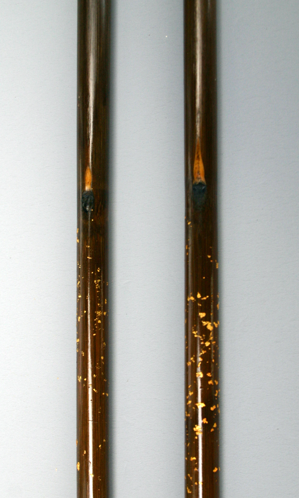

im thread zu China, kam die Frage auf, ob in Japan die Befiederung einmal ähnlich wie in China aufgebaut war, hier ein Bild aus der Grayson Sammlung:
"Japan 18th–19th centuries, Shafts covered with black lacquer, gold paint between eagle feather fletching, and bodkin-type points. Arrow length is 88 cm, point length is 3.5 cm, shaft diameter is 0.8 cm."
Quelle: http://anthromuseum.missouri.edu/grayso ... hery.shtml
interessant bei diesen Pfeilen, der tiefe Nockschlitz!
Grüße benzi

Danke Benzi für das Bild.
Die Pfeile entsprechen etwa dem "standard" für Kyudopfeile heute. Man hat so etwa 3cm zwischen Nocke und Federn, wobei die Federn die Wicklung nach hinten überragen...
Bei den chinesischen Pfeilen im Nachbarthread sind ja geschätzt so 6/7cm zwischen Nocke und Federn. Die lassen sich schiessen ohne die Federn zu berühren, bei Kyudopfeilen geht das mit dem Handschuh nicht.
Man weiss chin. Bögen kamen nach Japan, fanden dort aber wenig Anklang. War es das Selbe mit den Pfeilen?
Es wurde ja auch gesagt glaube ich dass der Handschuh vom Daumenring entwickelt wurde, daher eben der Gedanke ob chinesische Pfeile wenn nicht mit dem Bogen dann mit dem Daumenring nach Jp kamen.
Nachdem die chin Pfeile ja gut zum Daumenring (und Handschuh) passen frage ich mich ob man sie einfach nicht übernahm obwohl sie für diese Technik besser geeignet scheinen oder ob man irgendwann davon abkam.
Die heute gängige Bauart hat eben ein schnelles Verschleissen der äusseren Feder zur Folge welches sich eigentlich vermeiden liesse.
Die Frage hier ist dann eben: gab (oder gibt) es Formen der Befiederung in Japan die der chinesischen Form entsprechen?
