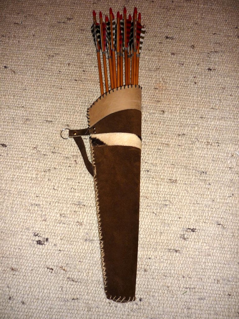

@apaloosa
Ja das ist wirklich Handgenäht. Ich hab 3 Tage lang jeweils einige Stunden lang daran gearbeitet. Danke für das Lob :)
Ich mache solche Dinge immer lieber langsam und dafür sehr sorgfältig, als mal eben schnell Hauptsache fertig.
Man kann allerdings gut sehen wie ich mich beim Nähen mit der Zeit verbessert habe.
Zuerst hatte ich die Quernaht an der Öffnung gemacht. Erstens als Zierde und zweitens um das umgeschlagene Leder zu fixieren.
Bei der Naht hab ich noch mit 4 Stichen pro Zentimeter genäht. Angezeichnet mit einem... tja wie heißt son Teil? Prickrad?
Da sieht man das die Naht mit der zeit immer regelmäßiger wird und auch die Längsnaht wird Stück für Stück immer besser. Die Längsnaht hab ich dann mit 2 Stichen pro Zentimeter genäht. Dennoch, ich bin noch nicht zu 100% zufrieden, eben weil ich um die Fehler weiß. ;)
Aber, es ist Handgenäht, sieht auch so aus und ist trotzdem ganz gut geworden.
Wegen unten etwas reintun:
Ich habe sone watteartige Füllmasse, die stellenweise in dem Sofaleder eingenäht war dafür hergenommen. Die ist fast unverwüstlich, lässt sich dicht stopfen und fängt damit die Pfeilspitzen gut ab.
@Guido
Du faulpelz! Geht der einfach zum Sattler... tzä ;D Ich will deine Finger bluten sehen! *lach*
Sieht aber gut aus, was du da gebastelt hast.

;D -ok Gali..ich gelobe Besserung!Der "Nächste" wird von Hand genäht! ;) Zum Prickelrad:um gleichmässige Abstände zu bekommen hatte jemand der FC"ler mal ne Kuchengabel benutzt.(zum markieren einfach leicht einpieken)Die Idee fand ich auch bestechend ;)
Gruss-Guido

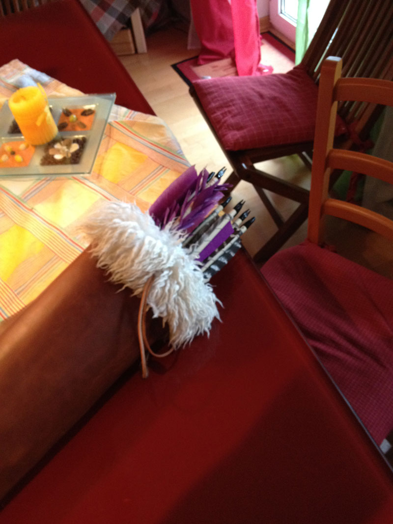

und das ist meiner...
genäht hat ihn mein Schatz ;D ich kann sowas nämlich nicht
Das Messer hab ich aber selbstgemacht. Idee für Köcher und Messer stammt aus dem Buch "Bogenschiessen Ausrüstung und Zubehör selbstgemacht"

@OlliZ,
saubere Arbeit!
Ist das Schaf oder Flokati ;) Wenn letzteres dann bitte schnell ändern, passt nicht ganz zu so 'nem guten Stück :)
Harald

ne es is kein Westhighland und auch kein Flokati es ist ein Stück vom Schaffell damit die Pfeile nich so rumklappern. Und das mit dem Messer hab ich ausprobiert -- es stört nicht beim schiessen und ist ein gutes Gegengewicht zu den Pfeilen so dass der Köcher nicht immer um die Schulter rotieren will.
