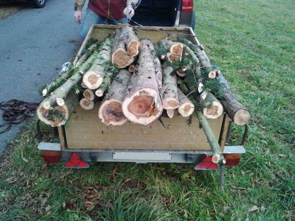

Die Eiben sind da ;D . Es sieht auf dem Hänger weniger aus als es wirklich ist. Es sind 2 Eiben mit teilweise etwas viel Splint. Im groben und ganzen aber recht viel brauchbares dabei. Die meisten sind 2m bis 2,10m lang. Ich habe schlichtweg alles mitgenommen was so halbwegs brauchbar war. Also auch Äste die nur 4cm hatten. Mal schauen ob es Kinderbögen oder Funny`s werden. Die dritte der Eiben bleibt erst mal stehen.
Ivor
Ja, der ganz rechts auf dem Hänger ist auch Eibe aber leider schon Tot. Das Holz mach aber einen recht guten. Mal sehen :-\

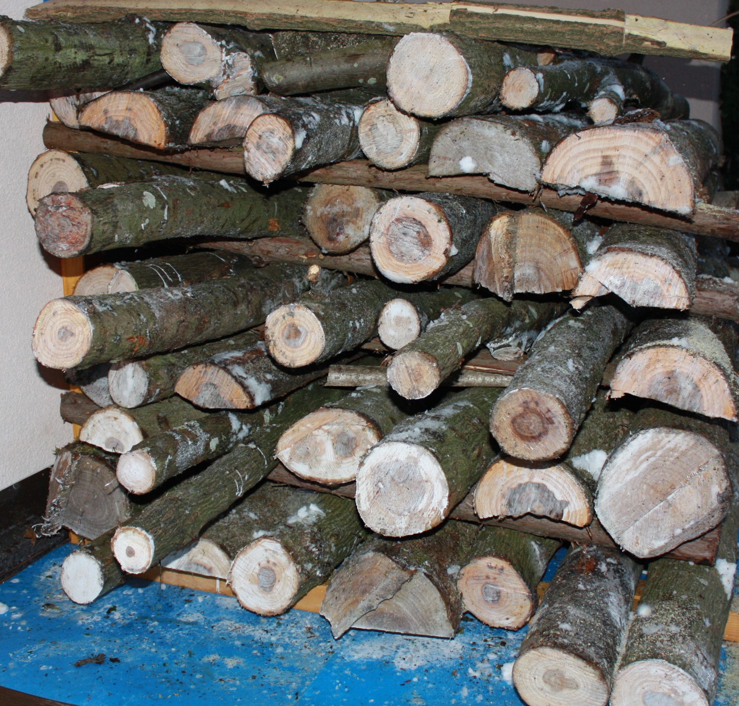

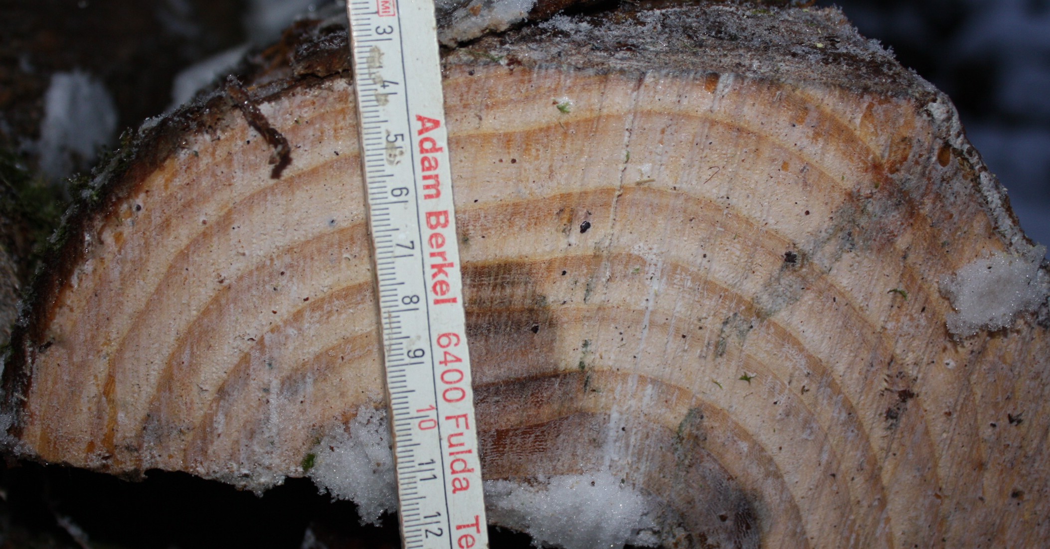

ich habe gerade 2 Tage Waldwanderung mit Ulmen auf dem Rücken hinter mir. Jedes Teil 100 m einen Hang hochgetragen.
Meiner Meinung nach ist es recht brauchbares Holz, obwohl die Jahresringe teilweise recht zierlich ausgefallen sind ;-)
Da ich meine Terrasse bis zum Frühjahr wieder räumen muß, werde ich einige Staves gegen bedrucktes Papier (Kohle)
eintauschen. Die Staves sind knapp 2 m lang. Hier ein paar Bilder.
Gruß Mini

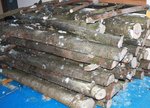

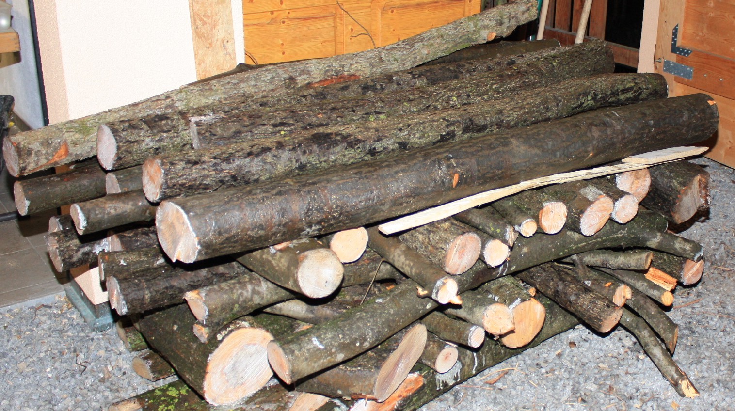

Hallo,ich war heute zur Birnbaumernte in der Schweiz ;-))
Habe ein paar Stücken sorbus aria und sorbus torminalis ergattert,in der Suchfunktion war leider nicht alzuviel zu finden über die Verwendung dieser Hölzer zum Bogenbau .
Die Enden habe ich versiegelt, sollte ich die Staves aufspalten oder doch besser am Stück trocknen?
grüsse mini

Spalten kann mEn nie verkehrt sein! Und Rinde runter (?)

Haithabu hat geschrieben:Spalten kann mEn nie verkehrt sein! Und Rinde runter (?)
Hallo, auf der Seite Holz-technik.de schreibt man das Elsbeere bei zu schneller Trocknung zum Reissen neigt, das ist es doch meiner Ansicht nach besser die Rinde erst mal dran zu lassen?
Elsbeere ist nicht allzu bekannt glaub ich, zur Not wirds halt Brennholz ;-))
grüsse mini

Die Elsbeere in jedem Falle mit Rinde, aber geteilt trocknen, dann reisst nichts. Laut Gordon sehr gutes Holz. Bei mir klappt´s nicht,

Ja die Elsbeere kenne ich so nicht. Ist aber eine Sorbus-Art. Dürfte daher nicht ganz so arg sein wie Zwetsche oder Schwarzdorn. Rinde drauf lassen ist sicher nicht falsch um dem Reißen vorzubeugen.
Es hängt aber vom Holz ab, ob sich da z.B. gerne Tierchen drunter einnisten. Da ich nicht genau weiß wie gern die Elsbeere von Tierchen vernascht wird kann ich nur sagen: lieber mal zwischendurch (vll 1x im Monat) nachsehen ob die Rinde noch fest ist, und ob es Fraßspuren gibt, oder evtl. leichte Schimmelspuren.
Bei Vogelbeere ist es z.B. so das die Rinde so Wasserdicht ist, das das Holz darunter irgendwie gar nicht trocknet. So kann es dann manchmal leichter zu Schimmelbildung kommen, weil es zu lange feucht bleibt. Aber auch das dauert lange, einige Monate...

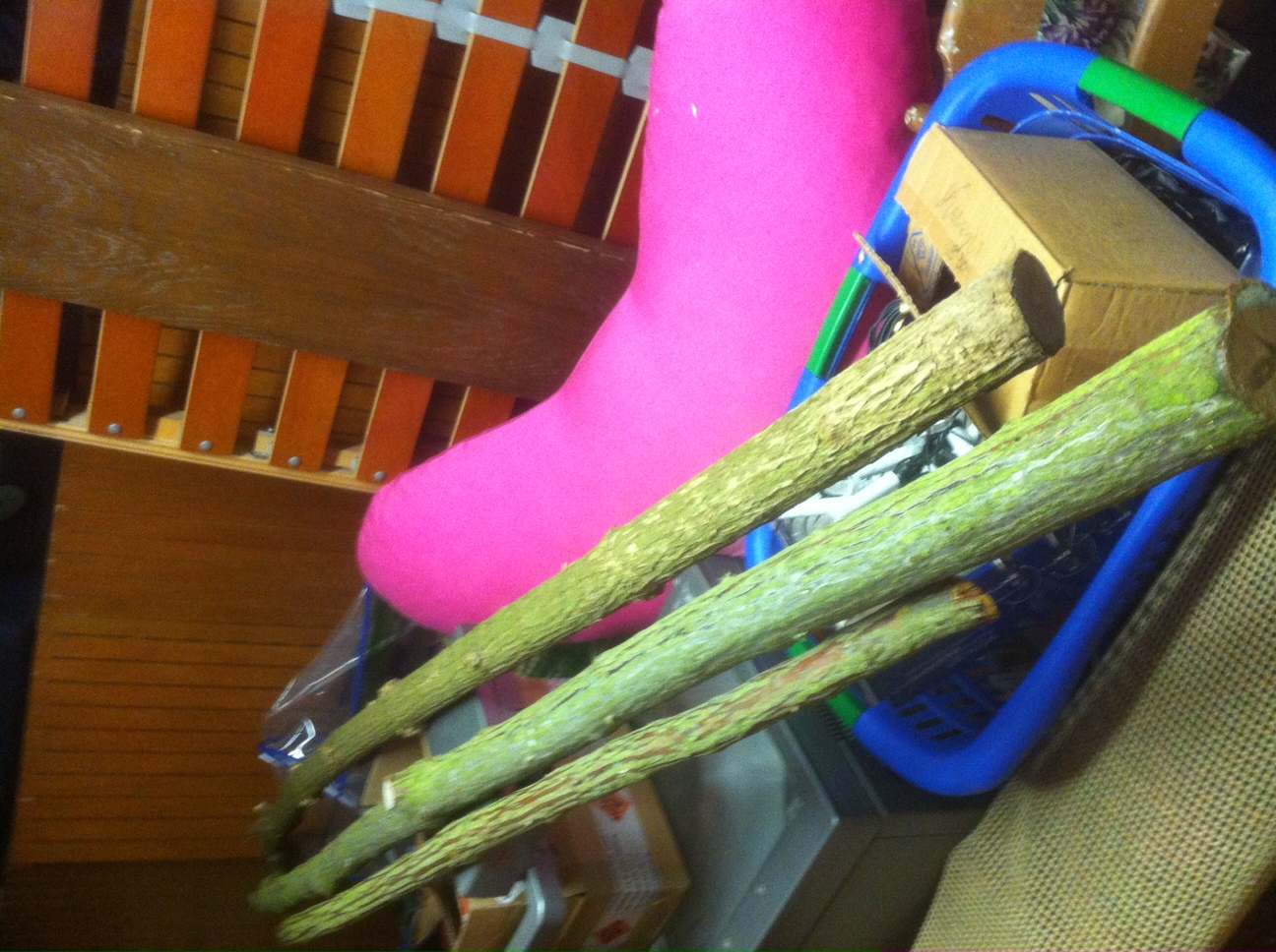

Heute bin ich auch mal wieder fündig geworden ....
2 Mal Rose 1 mal Holler.
Die Rosen sind der Hammer.
Sooo schön
Sooo schön
Gruss Seb

Abgefahren, noch nie so starke Rose gesehen!!

Ich war auch echt geschockt als ich diese 150 Meter Lange Rosenhecke gesehen habe.
Da sind noch 30 vergleichbare Äste drinn und ich hab vorher auch nichts vergleichbares gesehen.
Gruss Seb

Katharsis hat geschrieben:Ich war auch echt geschockt als ich diese 150 Meter Lange Rosenhecke gesehen habe.
Echt???
Hast du ein Foto gemacht?
Sowas habe ich auch noch nie gesehen!
Wie gross sind die Stämmchen die du rausgeholt hast?
Liebe Grüsse
fluflu
Katharsis
Beiträge: 153
Registriert: 20.11.2010, 20:10
Re: Es ist Holzzeit! Teil 3
Beitrag von Katharsis »
Das Foto ist 3 Posts höher der obere Stave ist ein Holler und die 2 unteren sind Rosen.
Die stärkere Rose hat einen Ø von 6,5 cm und die 2. Rose kommt von dem selben Stamm.
Die Starke ist 180 cm lang und die kleene 120.
Leider habe ich von der Hecke Kein Photo gemacht.
Gruss Seb
