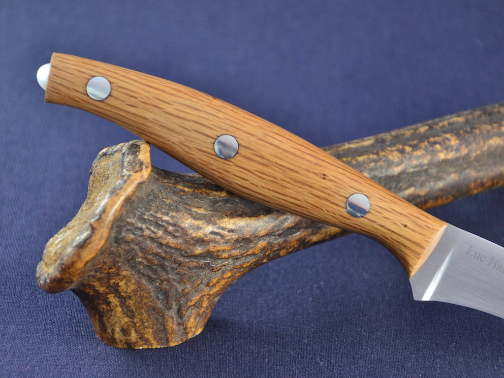

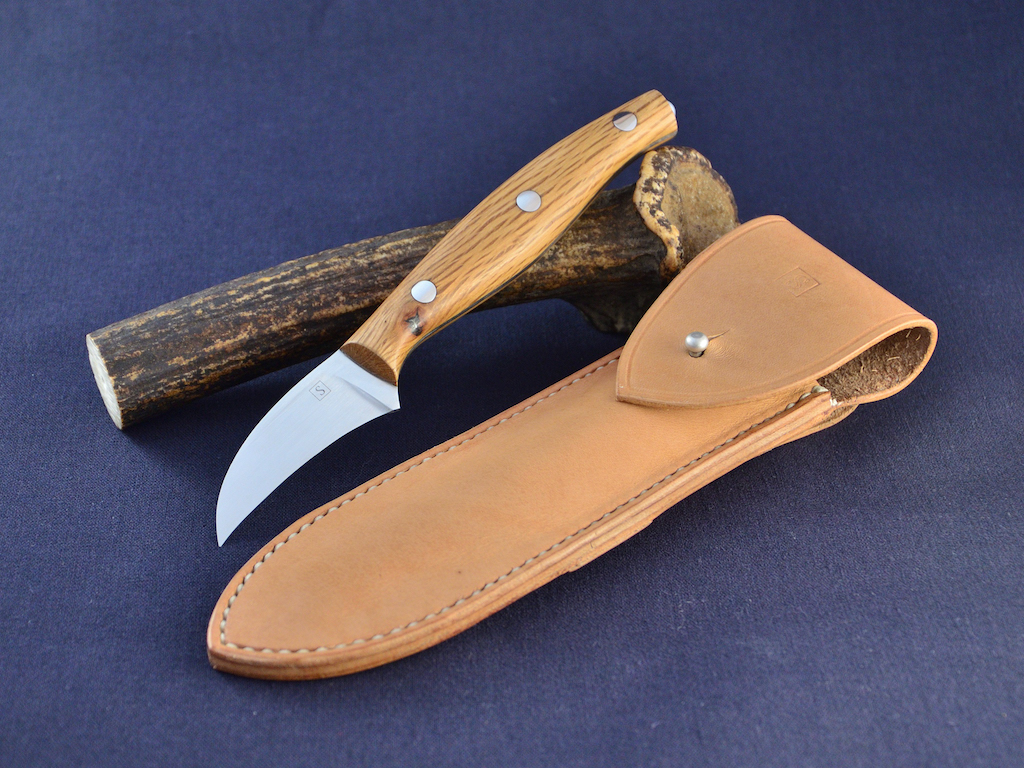

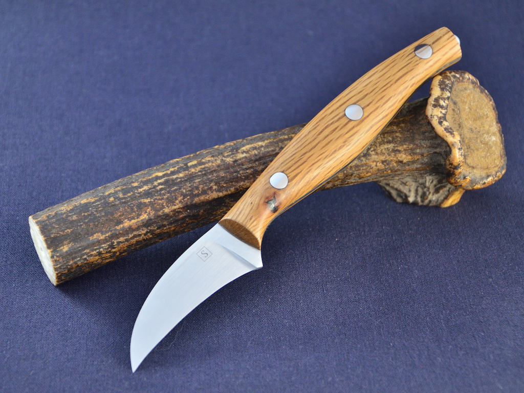

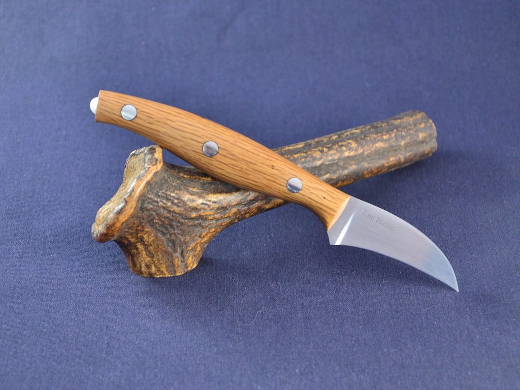

Hallo Messermacher,
Ende Oktober bekam ich ein Email: Ich suche ein Plizmesser welches ich meinem Freund schenken möchte. Ich habe auf Ihrer Webseite einige Messer gesehen die mir gefallen.
Die junge Frau wohnt auch in meiner Stadt so haben wir uns einmal getroffen und die Details besprochen.
Sie wollte ein Messer wie die kleinen Vogelschnabel Küchenmesser von denen ich schon einige gemacht habe. Ausführung mit dem geschwungenen Griff.
Als kleine Besonderheit wollte sie eine kleine Perle in den Griff eingelassen haben. Das Holz für die Griff hat sie sich auch gleich mit ausgesucht.

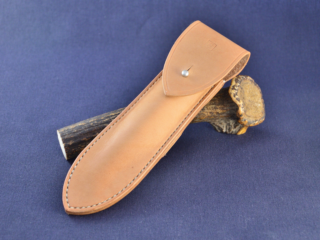

Da es mit diesem Messer in den Wald geht habe ich noch eine Scheide genäht,
Nun heute wurde es fertig.
Hier die Daten:
Stahl: SB1
Griff: Stabilisiertes Holz, ich weiss leider nicht was es ist, ich habe es mal geschenkt bekommen. Die Pins sind aus Edelstahl und am Griffende die Perle
Länge: 180 mm
Klingenlänge: 60 mm
Dicke: 2,2 mm
Gewicht:
74 g / 135 g mit Scheide
Ich hoffe es gefällt
Kritik und Anregungen sind wie immer erwünscht.
Roland

@Roland, sehr harmonische Form und wie immer handwerklich erste Sahne!

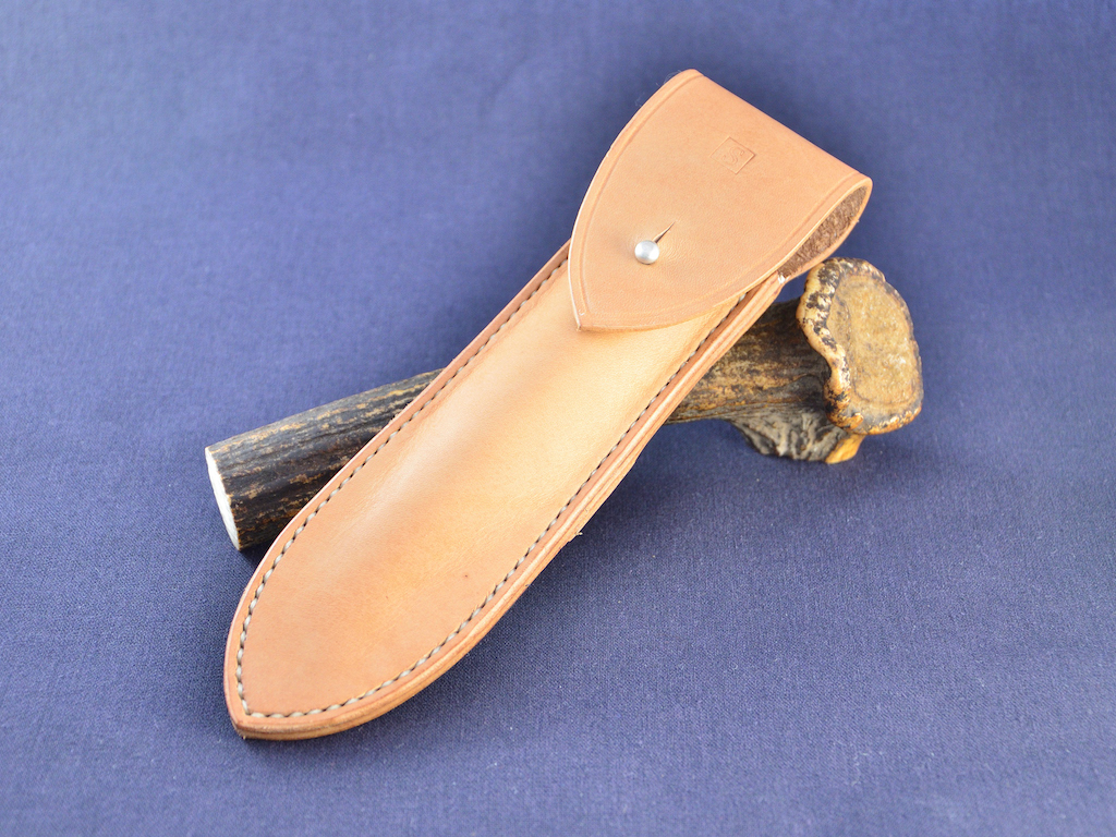

st800
Beiträge: 218
Beitrag von st800 »
Sehr schönes Messer, die Scheide hätte ich anders gemacht.
Alfred

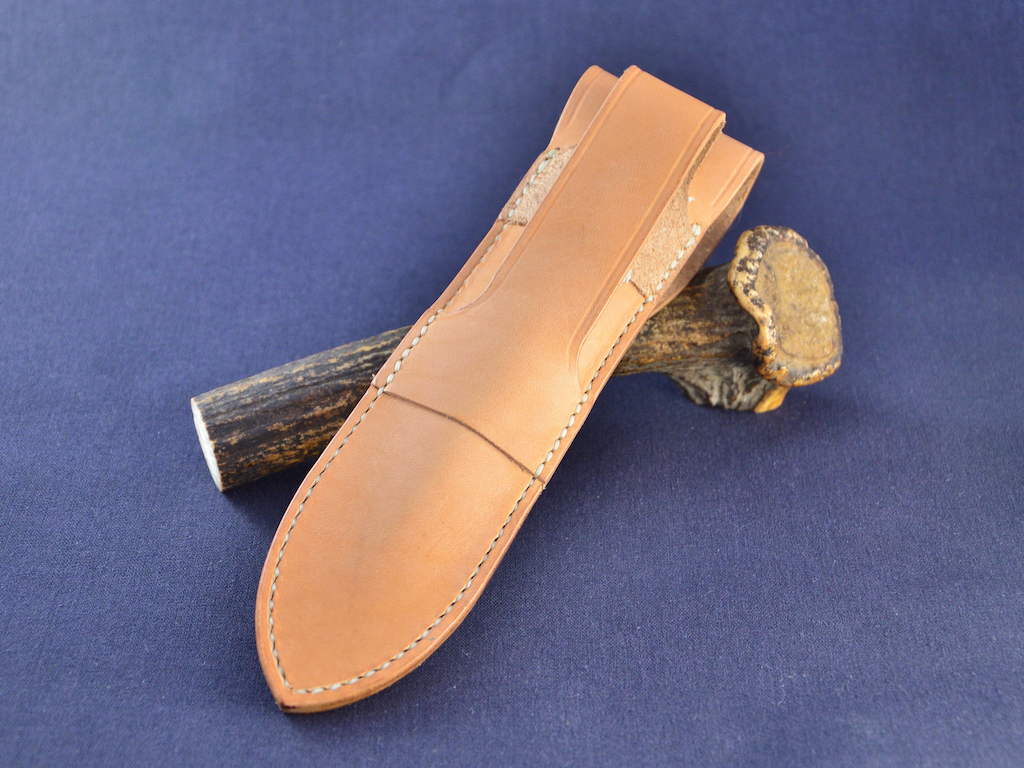

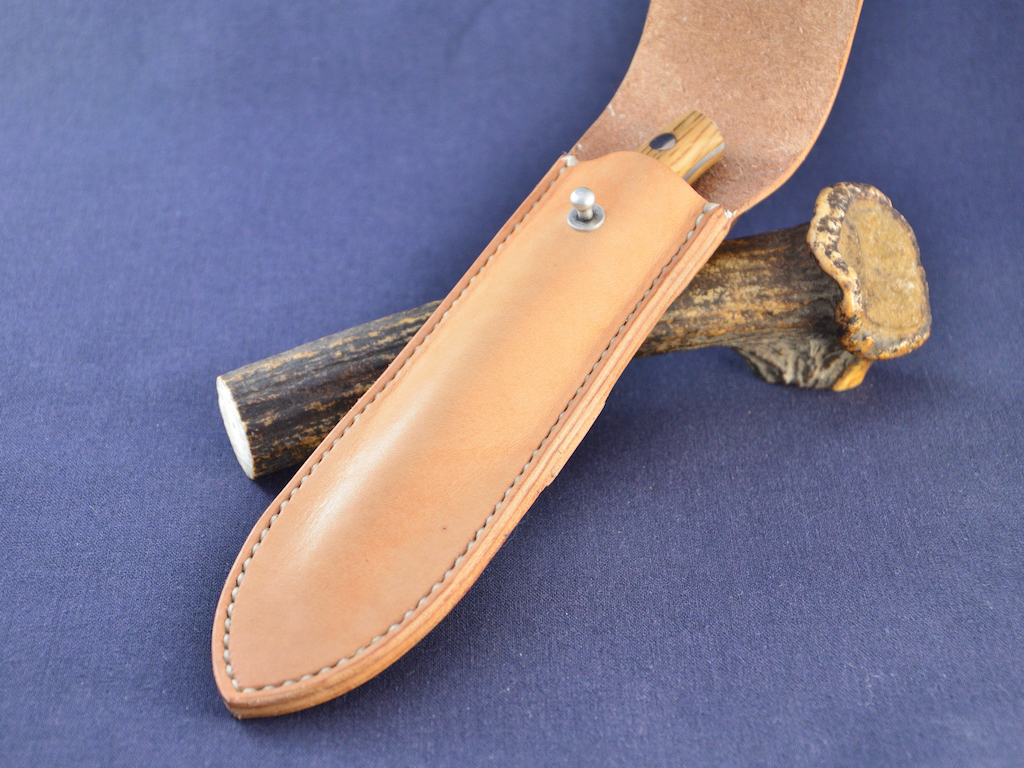

Hallo Alfred,
erst mal danke
st800 hat geschrieben: 08.12.2020, 18:29 ....., die Scheide hätte ich anders gemacht.
Alfred
Frage was oder wie hättest Du die anders gemacht? Reine Neugier.
Roland
- Ancora Imparo
Heidjer
Beiträge: 6893
Hat gedankt: 16 Mal
Beitrag von Heidjer »
Mir gefallen sowohl Messer als auch Messerscheide, allein hätte ich die Scheide nicht ganz so tief gemacht und dafür die Lasche etwas länger. So muss man das Messer mit zwei spitzen Fingern greifen, wenn man wenigstens ein Drittel des Griffs greifen kann dann fällt es nicht so leicht aus der Hand wenn man es zieht.
st800
Beiträge: 218
Beitrag von st800 »
Hallo Holzbieger,
ich hätte die Scheide kürzer gemacht. Wie Heidjer auch schon geschrieben hat.
Meine Idee wäre gewesen die Form des Messer in die obere Hälfte zu bringen und die Lasche komplett weg zu lassen.
Die Form schön Stramm machen dann sitzt das Messer stramm in der Scheide.
Vielleicht auch nur aus einem Stück Leder zu fertigen.
Trotz meiner Vorstellung von der Scheide.
Echt saubere Arbeit da zieh ich den Hut vor.
Alfred
