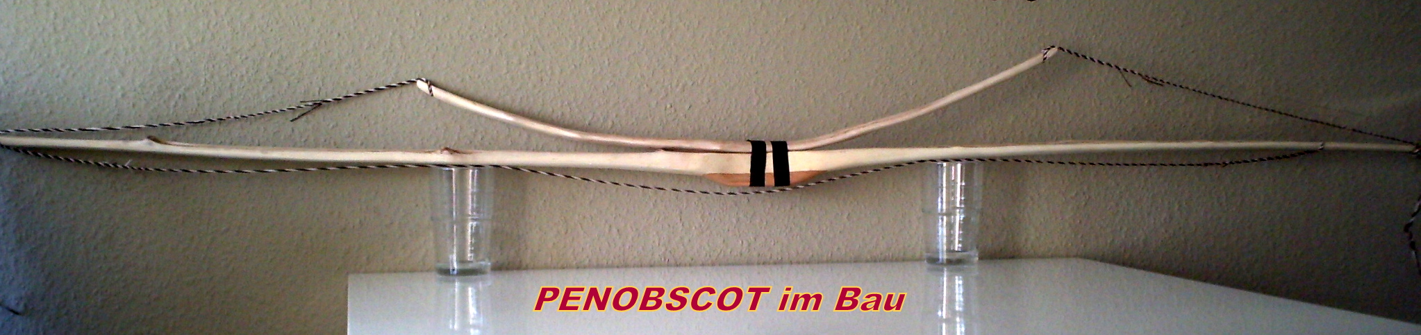

So ich zeig dann auch mal den Werdegang, :o
Ein Penobscot solls werden, zur Not wirds nen Hasel mit dann eben 4 Sehnenkerben.
Beides sind Haselstücke, dem Großen hab ich den Markkanal rausgenommen und den Griff mit Kirsche aufgebaut.
Der Große hat 6 Äste und der Kleine 9, was die Sache recht spannend macht!
(die schwarzen Streifen sind noch Klebebänder da die zwei noch im tillern sind.)
Gruß alfredle
