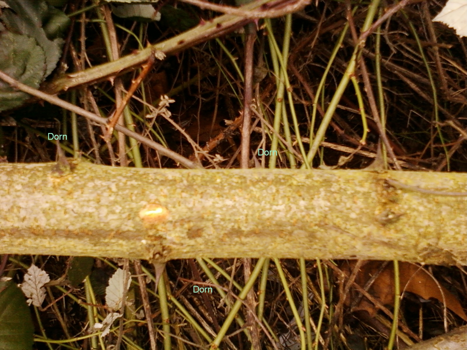

Re: "saplingbow" Bogenbauturnier 3
und dann gings gelich weiter mit der Eberesche
nochmal zur Errinnerung der Stave hatte 5,5 cm in der Mitte
ich hab nach dem Entrinden den Stave auf der Werkbank so eingestellt das ein leichter natürlicher Reflex genutzt wird, Griffbereich eingezeichnet und dann mit dem Ziehmesser die Wurfarme bis zum Markkanal runtergearbeitet dann noch Bogenform grob einzeichnen und die Seiten ebenfalls mim Ziehmesser runter in die Trockenform gespannt und die Enden leicht gedämpft Chirions´ letzer Beitrag
Chirions´ nächster Beitrag
Zuletzt geändert von Chirion am 24.02.2011, 20:27, insgesamt 3-mal geändert.

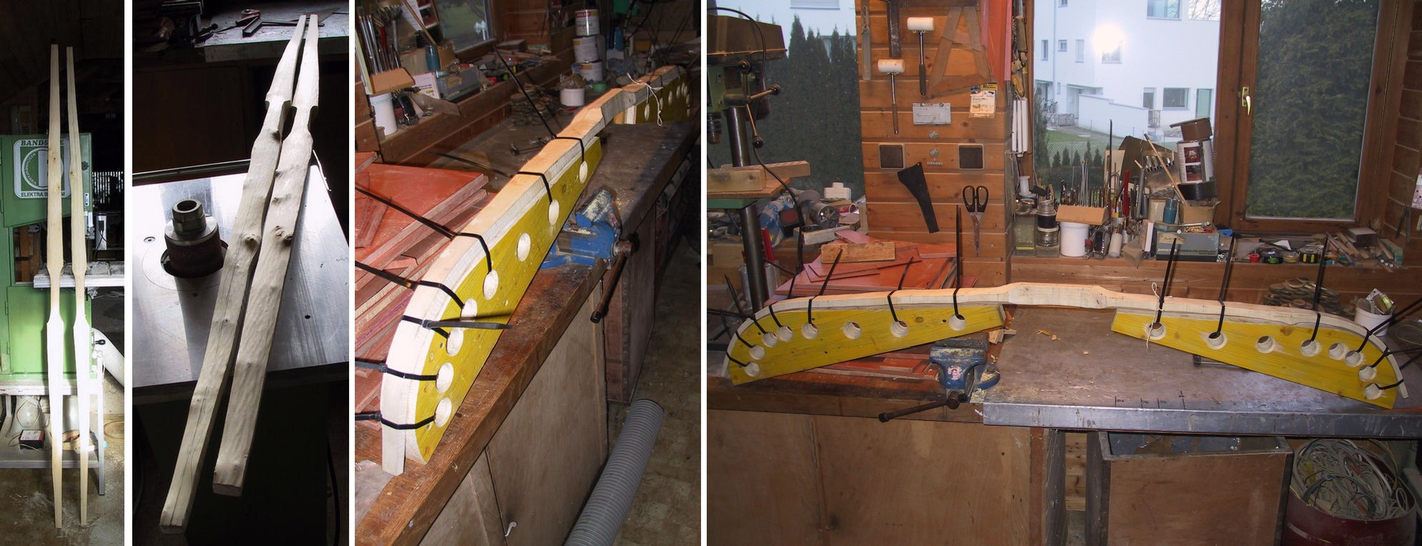

Kurzes Update zum Turnier:
Heute war der Ahorn auf dem Plan.
Hierzu ein kleiner Nachtrag bezüglich Bastentfernung. Anschließend habe ich die Rohform angezeichnet und ausgesägt.
Bei einem mußte ich die WA etwas (jeweils ca. 2cm) seitlich ausrichten.
Dazu habe ich heute erstmals die Dämpfmethode versucht.
Und weils so gut geklappt hat, hat einer der Rohlinge gleich ordentliche Recurves abbekommen.
Dazu mußte ich mir aber erst Schablonen bauen. Das war aber ein idealer Zeitvertreib während das Holz weich gekocht wurde.
Die Kabelbinderfixierung (von Chirion) ist übrigens eine klasse Idee.
Das machte die Angelegenheit im Vergleich zu Schraubzwingen gleich viel leichter beim Transportieren in den Heizraum. Bisheriges Werkzeug und Hilfsmittel:
Ernte und Entrinden:
Klappsäge, Spachtel, Bohrmaschine mit Kunststoffbürste
Anzeichnen :
Bleistift, Maßband, Metallwinkel, Lineal
Halbieren und Formsägen : Bandsäge
Biegen und Richten :
E-Herd, Kochtopf, Alufolie, Handtuch
Biegeschablone, Schraubzwinge, Kabelbinder
Der Holler ist inzwischen auf 15% getrocknet, sofern man diesen kleinen Holzfeuchte-Messgeräten trauen darf.

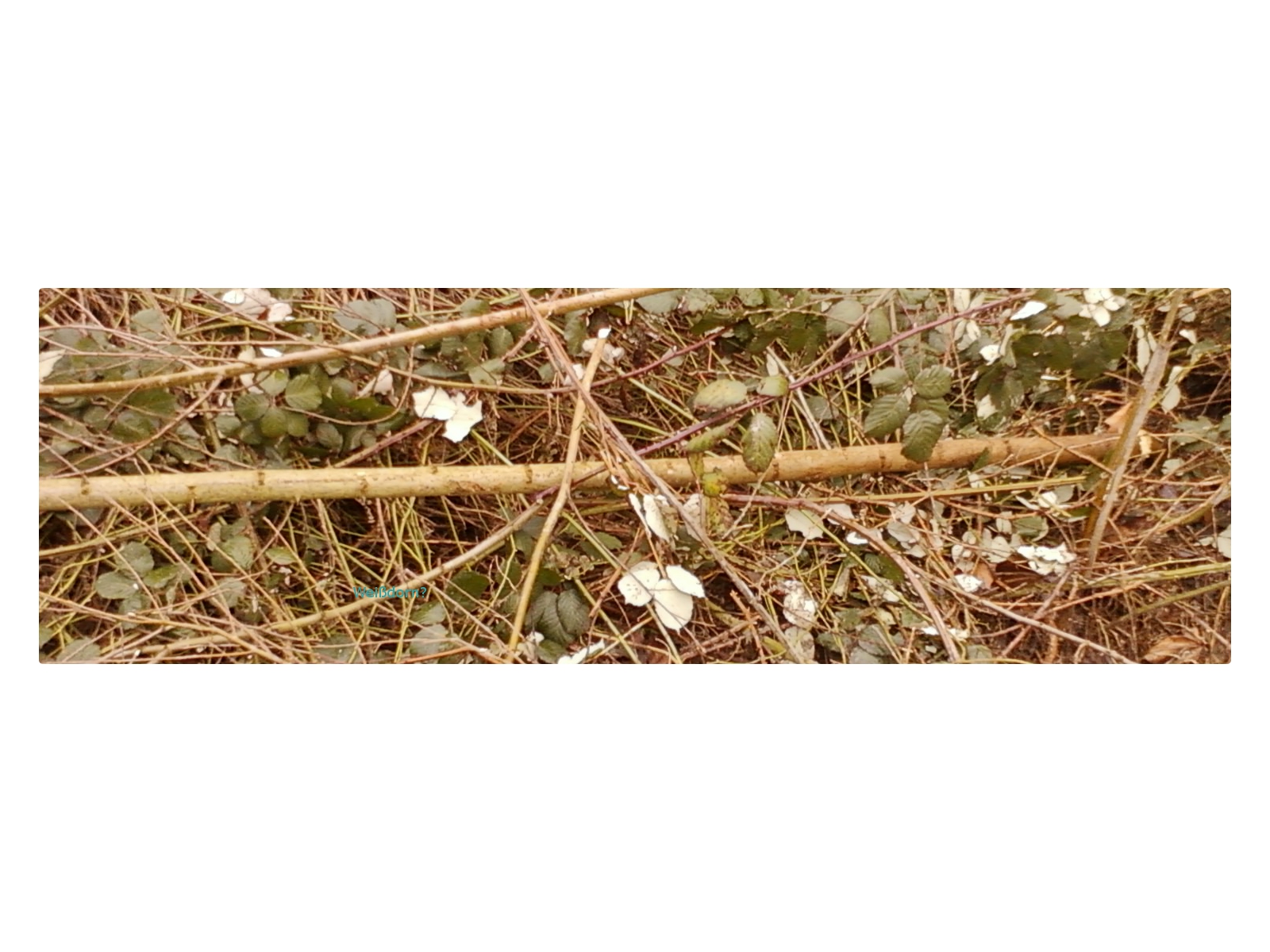

So, nun auch von mir kurzen Zwischenstand. Der Bogen ist bis auf Handstück und Tips auf Mass gebracht. Handstück wird erst nach dem Bodentiller ausgearbeitet, dann werde ich auch die Tips auf 12mm bringen. Da der erste Jahresring eine kleine Beschädigung hatte, musste ich den obersten Jahresring der Esche runterholen. Bei der trockenen Ulme ging der Jahresring viel besser freizulegen. Ich weiß nicht ob es daran liegt, dass das Holz noch recht feucht ist oder ob es bei Esche immer so ist.
Gleich nach dem Spalten wollte sich das Holz in ein Schlange verwandeln. Die Verwandlung hat zum Glück beim Stave im Schlangendesign aufgehört.
Bis jetzt nur Ziehmesser und Taschenmesser benutzt. Erst wollte ich die Wellen im Stave durch Aufspannen etwas entschärfen,
habe mich aber dazu entschlossen, das Holz einfach machen lassen.
Gruß Djog
Gruß Djog

Re: "saplingbow" Bogenbauturnier 3.1
Ahorn biegen ist heikel!
Dampf KANN Gummiholz geben, HLP gibt leicht Risse!
Wenn HLP, dann gut einölen! Dann geht zwar kein Lack mehr, aber bei nem Mölle wäre der ja eh "stilfremd"...
- Firestormmd
- Beiträge: 3528
@Rabe: Vielen Dank für die schnelle Info. Das kam vielleicht etwas verwirrend rüber. Meinen aktuellen Stave will ich zu einem "normalen" Flachbogen verbauen. Die Schwester davon dann zu einem Möllegabet. Den will ich dann nicht recht biegen.
Grüße, Marc

- bloodybeginner
- Beiträge: 25
- Registriert: 27.05.2009, 08:46
Moin,
ich habe noch zu ergänzen: meine 'Gattin X' hat sich noch nicht mit eigenem Namen angemeldet, kommt aber noch. Sie hat die 'schöne' Hälfte des Ahorns in der Mache.
Meine Hälfte habe ich gestern abend aus der Einspannung erlöst und ich werde gleich in der Mittagspause mal ein wenig aus dem Kofferraum heraus daran herumwerkeln.
Eine Sache noch. Dem armen, von einem Traktor umgefahrenen, Ding habe ich Asyl gewährt. Könnte das Weißdorn sein? Hat 'nen sehr saftigen Bast und wenn man den herunter geholt hat ist das Holz im Farbton so zwischen orange und gelb...sehr schöne, glatte Oberfläche (Fotos leider nur vom Handy..)
Allerdings ist das Stück auch sehr astig...trotzdem sehr reizvoll!
Wenn Ihr mir aus eigenen Erfahrungen nicht von einer Trocknung innerhalb des Turnierzeitraumes abratet wäre das mein Kandidat Nummer 2 - sonst buddel ich noch mal nach 'ner Hasel...
Moin
@bloodybeginner: was du gefunden hast sieht nach Robinie aus, hier sind doch schon zwei
die einen saplig aus Robine haben , kannst es ja auch versuchen!
Hat auch schon dunkles Kernholz (bräunlich)?
Gruß Nico

Dachte ich auch erst, aber das:
...spricht dagegen!bloodybeginner hat geschrieben:Hat 'nen sehr saftigen Bast und wenn man den herunter geholt hat ist das Holz im Farbton so zwischen orange und gelb......
Schon mal Danke für die Antwort! Ich geh' nach der Arbeit mal nach den Knospen schauen, ob noch etwas von dem Stämmchen übrig geblieben ist. Besonders hervor'stechend' waren halt die Dornen - passen die denn überhaupt zu Robinie??
Kein dunkles Kernholz. Die dürre Hippe ist entrindet zwischen 4,3 und 5,3 cm stark - nix Braunes im Schnitt...nur hell..
@bloodybeginner
erinnert irgendwie an ein Rosengewächs, Wildrose oder so, besonders wenn die Blätter am Bild dazugehören, kann aber auch voll daneben sein
das gäbe dann einen echten "Rosenbogen"
