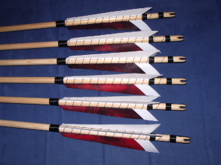

das sind meine letzten.
Äh, aber das sind garnicht mehr meine  ;D
Gruß Rolf
