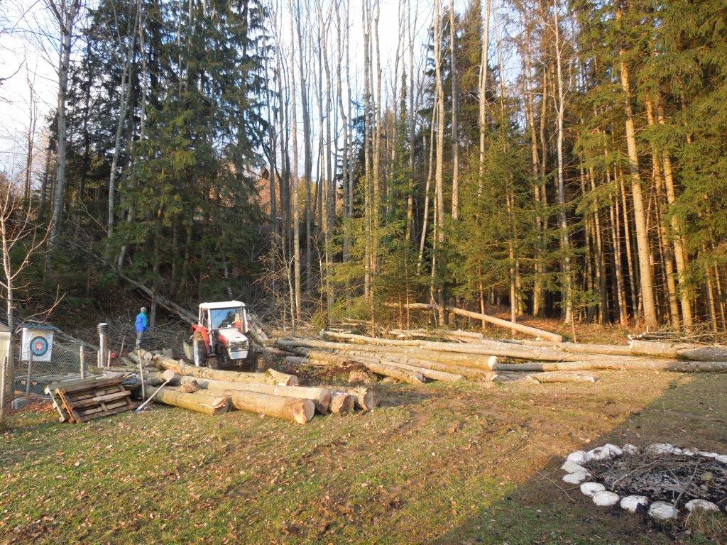

Eschen! Frische Eschen! Und auch etwas Bergahorn...
vorher...
vorher...
g[/attachment]
nachher
nachher
Ich glaub da liegt noch etwas Arbeit... :(

Re: Es ist Holzzeit! Teil 4
Na dann.. 2 Spaltkeile, nen Fäustel und - hau rein... :D

Ich werd heute mal aus diesem Eschenberg die Filestücke rausarbeiten und Detail-Bilder machen.

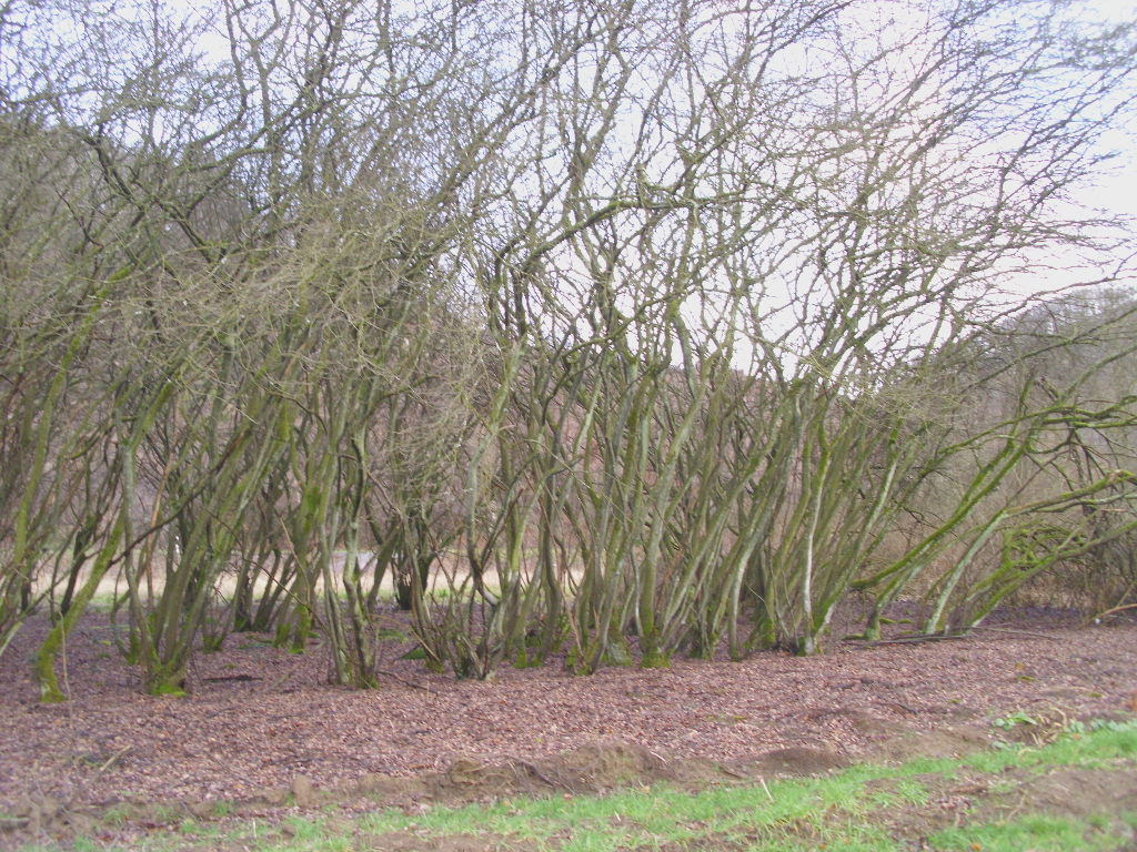

Hallo an alle Bogenbauer und Baumsachkundigen,
Im Rahmen des Bow Sapling Turniers habe ich eine Baumsorte gefunden die ich nicht kenne.
Ein Stämmchen habe ich zur Probe mitgenommen. Ich habe einige Bilder gemacht und vielleicht erkennt es ja jemand auf Anhieb.
Es macht auf mich den Eindruck, daß die Pflanzen dort vor langer Zeit angepflanzt wurden. Sie wachsen sehr dicht auf einer Fläche von 20x50 Metern. Alle Bäume haben die 'gleiche' Höhe, ca. 6-8 Meter.
alles die gleichen Bäume

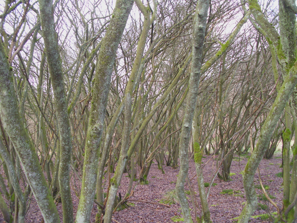

Viele der Stämme sind krumm und verdreht.
viele Stämme und Zweige haben Drehwuchs
Der Bestand wächst sehr dicht und man verliert schnell die Orientierung.
man sieht den Bogen vor lauter Bäumen nicht
alle Pflanzen auf einer Fläche von 20x50m

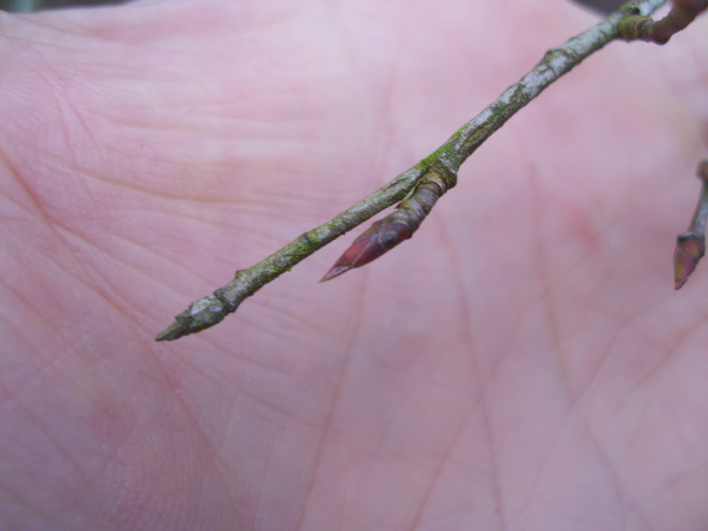

Hier nun die Details zur Pflanze.
Blatt
Blatt
Knospe
Knospe

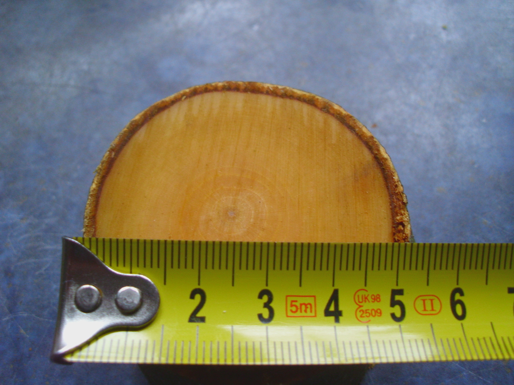

Das Holz ist sehr schwer, ich denke es ist noch schwerer als Hainbuche.
Im nassen Zustand ist das Holz intensiv gelb-orange. Es färbt nicht ab und verliert im trockenen Zustand etwas an Intensität.
die Farbe im nassen Zustand
Die Holzstruktur scheint auch sehr dicht zu sein.
Holzstruktur
Holzstruktur
Hat jemand eine Idee um was für eine Art es sich hier handelt?

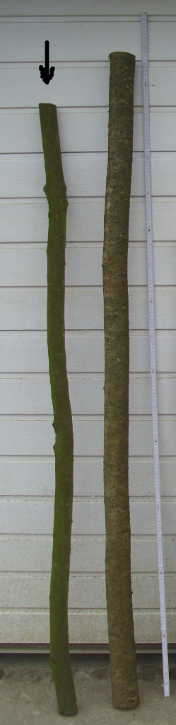

Und zuguterletzt noch ein Foto vom Probe-Rohling. Es ist der linke, der rechte ist Essigbaum.
ein Stave zur Probe

Beiträge: 22711
Hat Dank erhalten: 203 Mal
Hainbuche, ziemlich sicher.
Auch wenn das Blatt zu "glatt" erscheint - Anpflanzung, Habitus, Knospen, Rinde und Querschnitt passen...
