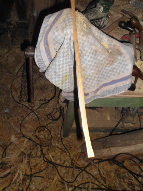

...auch weitergemacht.Vorgestern die Biegeformen abgenommen.Nach 5 Tagen im Keller (warm/trocken) Hat das Saftfrische Teil schon merklich an Gewicht verloren.Nun steht er in der Wohnung und wiegt nun 815 Gramm.
Weiteres steht unter den Bildern.
Gruesse,Laurinus
Gruesse,Laurinus

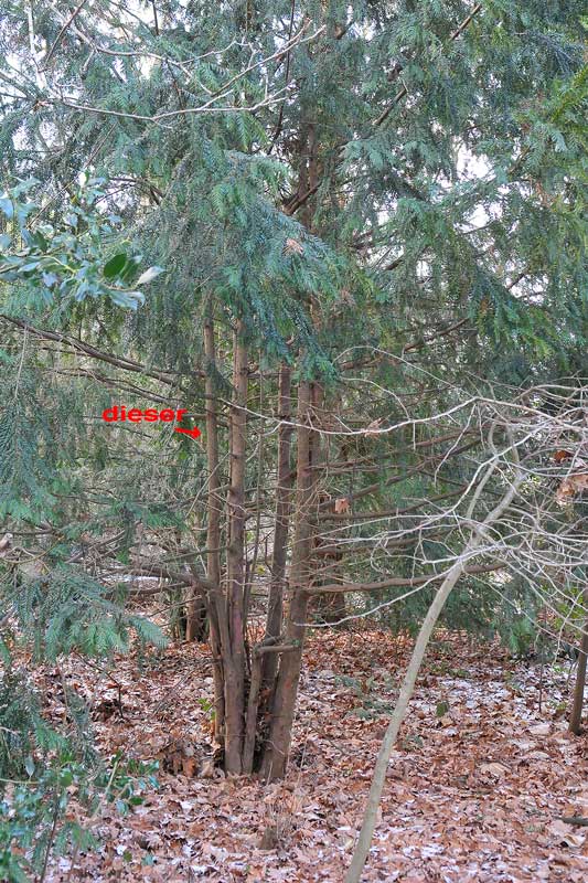

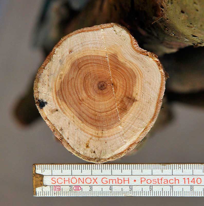

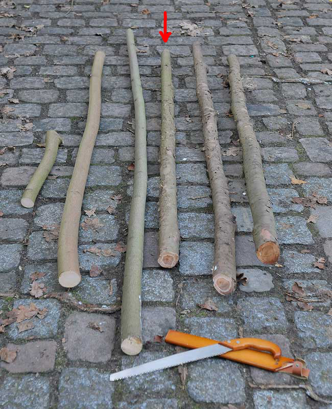

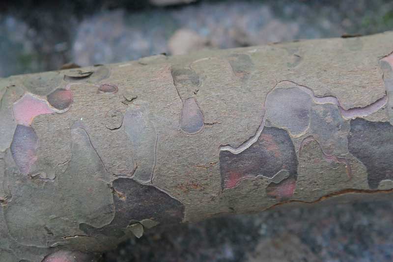

Ich denke, ich werde nun doch noch einsteigen.
Letzte Woche Sonntag konnte ich bei einem Freund aus der Umwachsung eines innerstädtischen Gewerbehinterhofs, die sowieso ausgeholzt werden sollte, u.a. einen Eibensapling absägen.
Gewerbehinterhof in HH-Lokstedt
Der soll es werden
Länge 189cm, unten knapp 7cm dick
Knospe (weiblich, glaube ich)
Rinde
Stirnseite, Durchmesser 6,7cm
Leider ist der Splint mit bis zu 12mm doch zu dick, um gleich den ersten Jahrring zu nehmen.
Zuhause dann gleich mit Tischlerbeil und Ziehmesser bis zum Markkanal runtergearbeitet, etwas schmaler gemacht, Stirnseiten mit Weißleim versiegelt und in den Anbau gelegt - der ist neu, wird regelmäßig gelüftet und nur sehr moderat geheizt.
Nach zwei Tagen dann die Rinde und Bast mit einem stumpfen Messer abgezogen.
Werkzeug bisher: Säge, Tischlerbeil, Ziehmesser, stumpfes Messer
Ich weiß, dass Schnelltrocknung bei Eibe nicht wirklich empfohlen wird …
… aber ich hab sie halt gerade da und bei so einer "Garteneibe" ist es nicht so schlimm, wenn es nicht klappt. Also guck ich mal, was dabei rauskommt
Der soll es werden
Rinde

Guten Morgen Gemeinde,
Ja dann willkommen Nils beim großen Sap Turnier
Bin gespannt was Du aus dem feinen Stück zaubern wirst

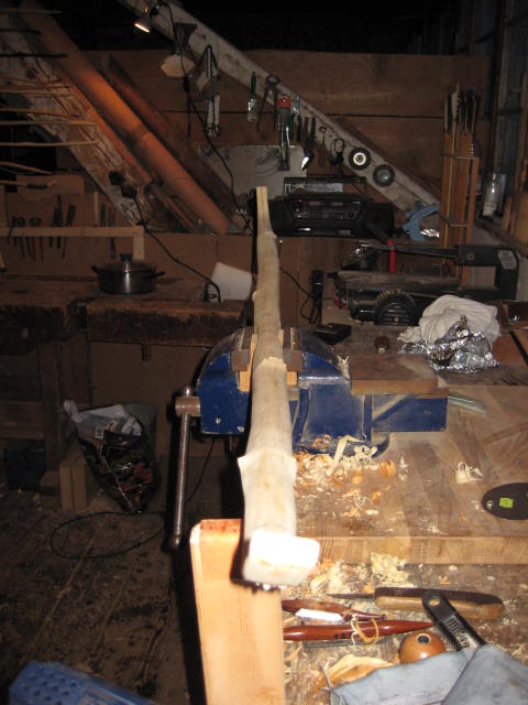

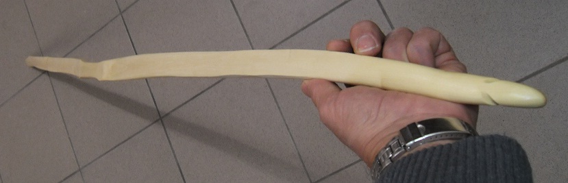

KLogen, Holler, Post5 - und weiter gehts mit Formgebung
Hallo Bogennarren

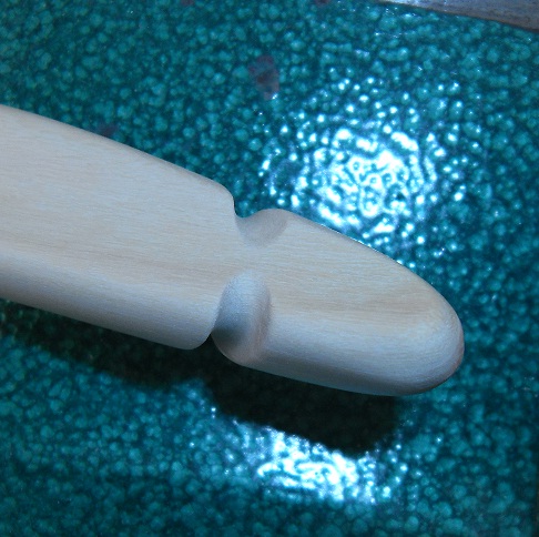

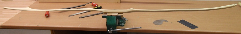

hier gehts nun weiter mit meinem Holler, der das Drehen glücklicherweise bei einem verträglichen Winkel (?°) eingestellt hat. Aber ich bin ja auch mitlerweile hoffnungslos vom Bogenbauvirus infiziert, obwohl der Bau meines ersten Bogens erst kurz nach dem ersten Bogenschuß meines Lebens vor ca. 2 Jahren stattfand (also bin ich sozusagen noch ein Grünschnabel).
Nichts desto Trotz habe ich weitergemacht und den Rücken bearbeitet, wobei sich dies als sehr schwierig erwiesen hat, da die Jahresschichten sehr dünn und kaum wahrnehmbar sind. Es hat sich wie wohl bei Holler so üblich eine schöne Berg- und Tallandschaft ergeben die ich auch nicht weiter verändern werde.
Habe auf einer Seite auch schon die Sehnenkerben in den Tip eingearbeitet, verschönert und lackiert, da ich mir nicht so sicher bin, wie weit das Holz schon getrocknet ist. Ich hoffe damit einem Einreißen am Ende entgegen zu wirken.
Und hier die Bilder. So genug jetzt zu der Sehnenkerbe.
Werde die andere auch noch anbringen (heute) und dem Holler dann vorsichtig beibringen, was ein Tillerstock ist.
Bin gespannt wie'n Bogen, wie krumm das ganze zu Beginn ausschaut.
euch noch ein schönes Samplingwochenende, bis zum nächsten Mal,
Klaus alias KLogen
Klaus alias KLogen

Das wird es!KLogen hat geschrieben:Ich hoffe damit einem Einreißen am Ende entgegen zu wirken.
Und ich muss sagen, für einen relativen Anfänger sehen die Details sehr gut aus!
Nein, das ist falsch ausgedrückt: Die Details SEHEN sehr gut aus, und für einen relativen Anfänger ist das sehr beachtlich!
So meinte ich das!
Weiter so!!

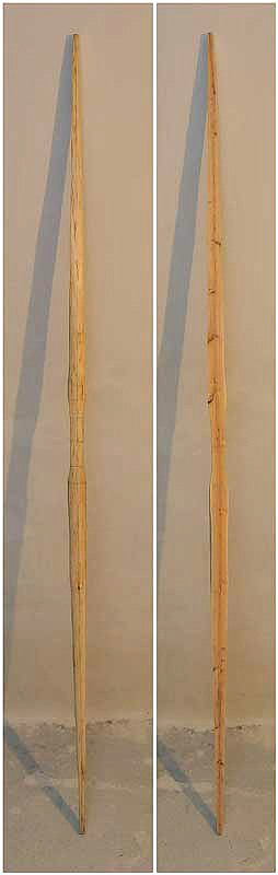

Snake-Jo, Holler 1 fertig, Post 5
@Botjer: Sieht gut aus, gute Wahl, könnte sogar was optisch Schönes ergeben, deine Garteneibe. Ja, ist ein Weibchen.
@Klogen: Holler trocknet relativ rissfrei, wenn man aufpaßt und versiegelt. Gute Bilder!

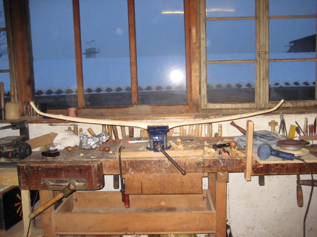

Vollstab "Uri 1"

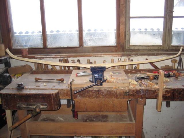

So, mein Holler No. 1 ist längst fertig und schießbar.
Aber:
außer Konkurrenz, da nur 26 lb bei 28" und 182 cm Länge.
Ich könnte ihn weiter kürzen, hätte dann aber viel Set. So ist es ein feiner Bogen für Besucher, die mal probieren wollen und ein niedriges Zuggewicht brauchen.
Ich wollte einfach ausprobieren, ob mein Kindheitsbogen (Stecken aus Holler mit ca. 10 lb) auch in höheren Zuggewichten machbar ist. Also den Holundersapling ohne Schnitzarbeit verwendet (der runde Ast mit Markkanal in der Mitte), nur ein wenig abgetragen zum Tillern und die beiden dickeren Enden zusammengespleißt.
Klappt also; Trocknung des Vollstabes ist natürlich schwieriger als der bis auf den Markkanal abgetragene.
Nun geht es mit Holler No. 2 an die höheren Zuggewichte, so ca. 30-40 lb.
Vollstab "Uri 1"
Aber:

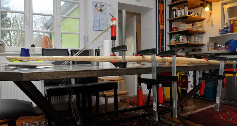

Heute den Eibensapling mit der Bandsäge erst einmal in Form gebrachtund festgestellt, dass er doch einen g a n z leichten Knick hatder glücklicherweise ziemlich genau im Griffbereich liegt.
Wenn schon, denn schon, also 45 min gedämpftund dann mit Hilfe einiger Zwingen, einer Schnur und des Küchentisches gerichtet.Das Ergebnis ist mMn voll ok: Nun lass ich sie erst mal wieder in Ruhe und werde mich dann die Tage durch den Splint beißen …

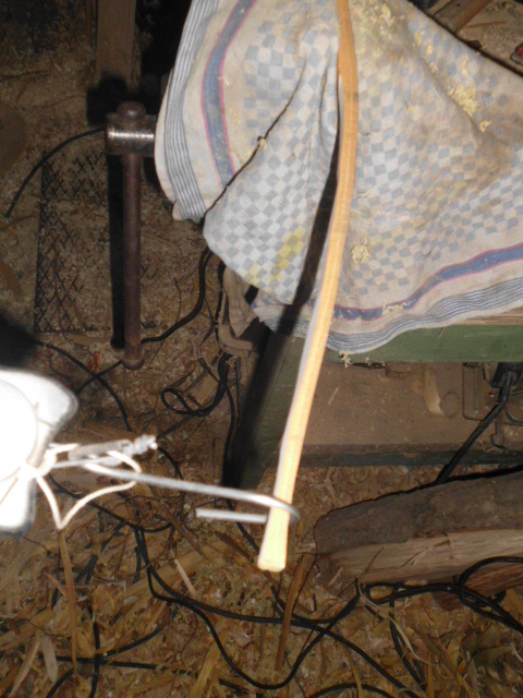

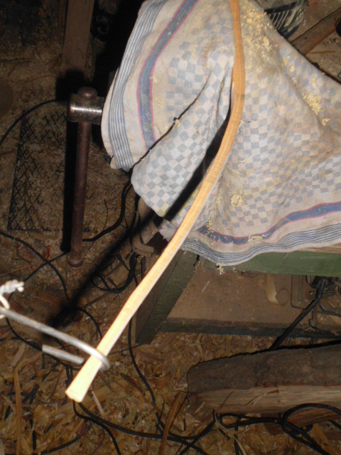

Zur Erle :

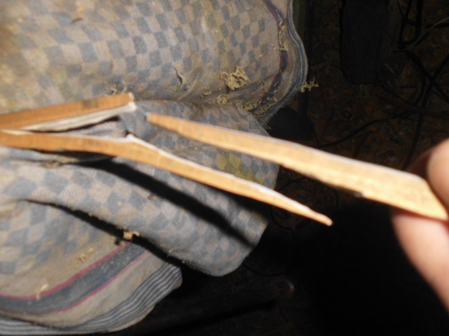

Die Tests ergaben folgendes :
Erste Stauchungen bei etwa 35°
Bruch bei 40 - 45 ° Auslenkung kurz weiter hat es dann geknallt. Zuggewicht um 5kg
Der Bruch erfolgte wie bei Ahorn oder Eibe explosionsartig !
Ich habe den Test noch 3 mal wiederholt mit anderen Erlenstreifen, auch breiteren , das Ergebnis zeigte aber immer das gleiche Bild.

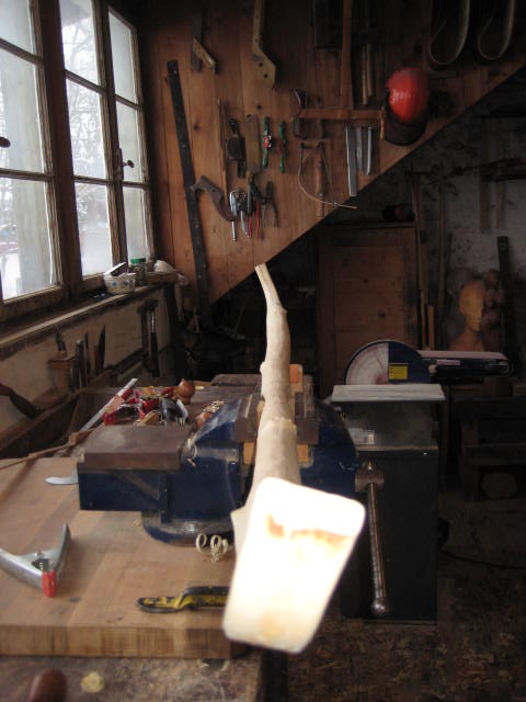

Alexander´s Kirsche, Post 6
Zu Post 5

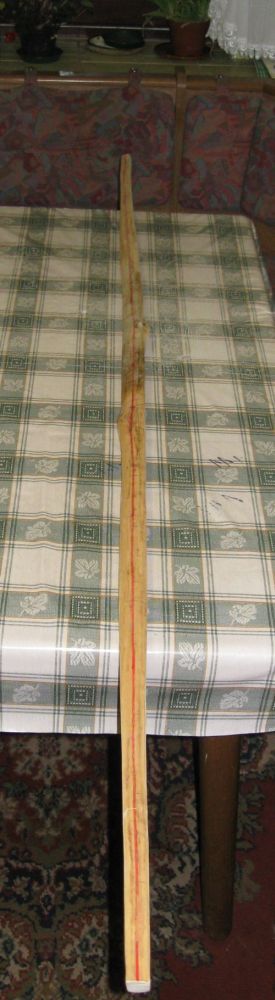

Heute war der "Richttag".
Hier die Ausgangslage: Schwiegermutters Tischdecke ist perfekt zum Fluchten!!!
Dann war ich schnell draußen und habe mir einen Kessel voll Schnee und Eis geschnappt. Dann habe ich den Stab 1 Stunde bedampft, in der Werkbank eingespannt und hier ist das Ergebnis: Ich denke, damit werde ich weitermachen, auch wenn ich kurzzeitig von Snake-Jo auf den Boden der Tatsachen zurückgebracht wurde, als er seine Bearbeitungszeiten hier reinstellte.
Naja, nur Übung macht den Meister!!!
Bis bald
Alexander
Bis bald
Alexander
