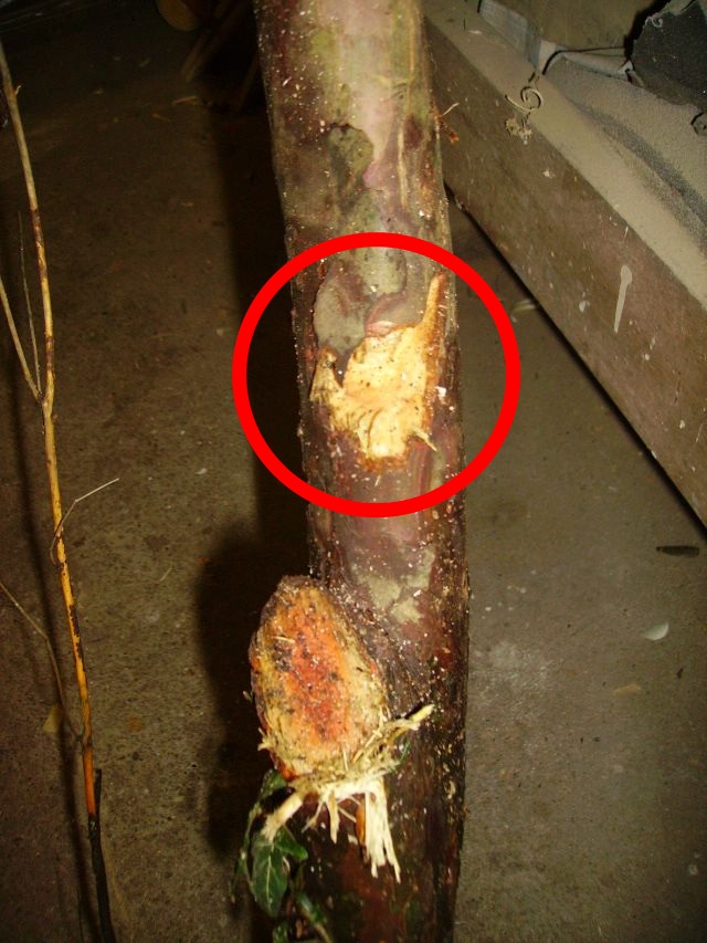

Ich werfe noch eine kleine Eibe mit ins Rennen, die mir vorhin über den Weg gelaufen ist.
Es ist ein kleiner Stamm, den irgendein "ungebildeter" Grobmotoriker abgesägt und dann liegengelassen hat.
140cm lang, 6cm breit
Grobmotoriker
Grobmotoriker
Der schnitt geht fast bis zur Hälfte des Stammes.
Ich habe dann versucht das ganze "Gebilde" grob in Form zu bringen.

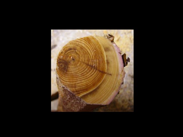

Hier noch die Schnittfläche der Eibe:
Gruß, moc

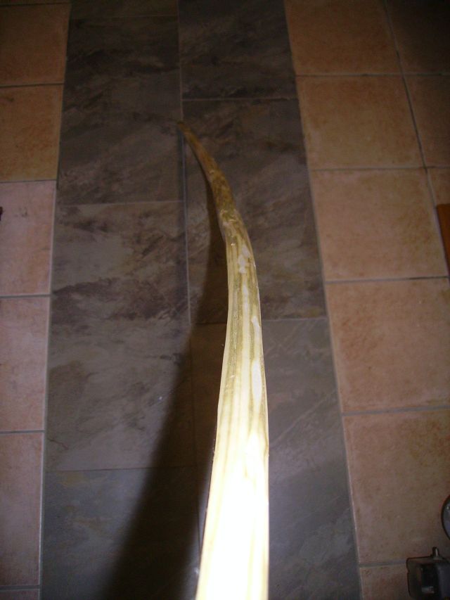

Hallo an alle,
hab' dann mal den unbekannten geschält und einen Span auf die Heizung gelegt, bisschen gehobelt und dann zerbrochen.
Ich denke das Holz ist zäh genug.
Fühlt sich auch sehr schwer an.
Hat jetzt 1597 Gramm, ist 160 cm lang, (an einem Ende etwas "angenagt" wg. Span abnehmen)
Vielleicht erkennt ja jemand den Stecken noch.?
Auf jeden Fall glaube ich, daß da ein Bogen drin ist.Allerdings schwer zu tillern wird der wohl sein, bei den vielen Ästchen und so. Man wächst ja bekanntlich an seinen Aufgaben. :)

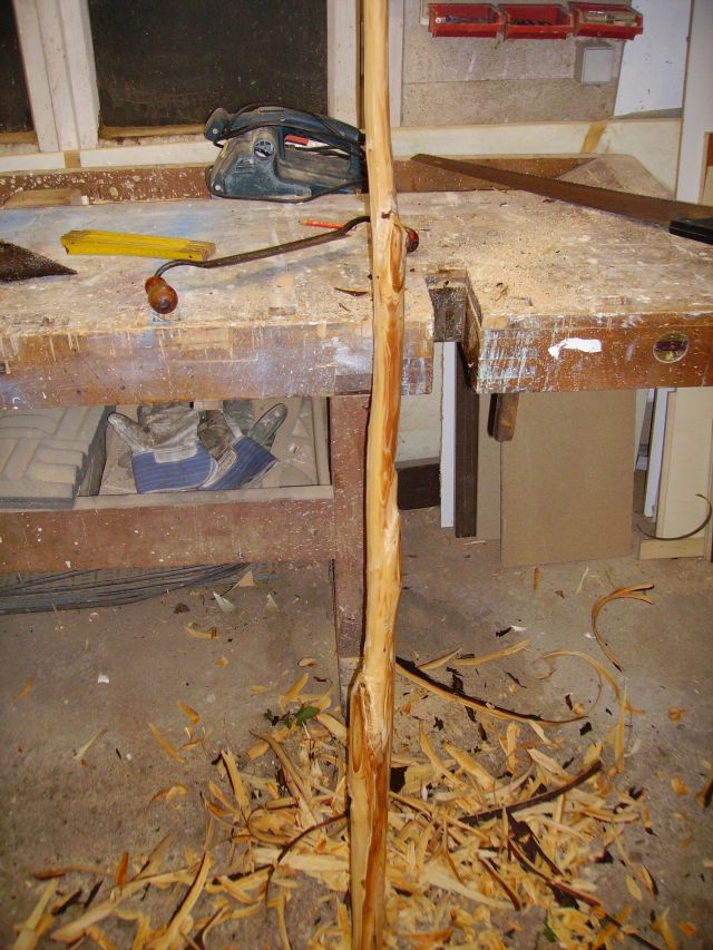

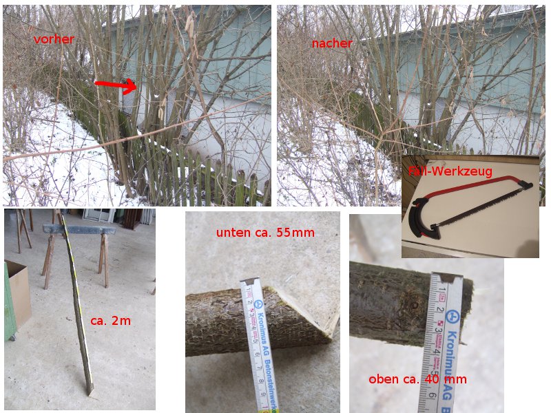

hab am Freitag seit langem mal wieder hier reingeschaut und heute kurzerhand beschlossen noch einzusteigen: ein einfacher Hasel-Bogen soll's bei mir werden (wenn's klappt wäre das mein Zweiter).
Beim Schwager wächst der Haselstrauch vom Nachbar etwas weit rüber, da war ein 5 cm Stämmchen für mich dabei.
Heute: gefällt, gekürzt, entrindet, an der Bandsäge grob in Form gebracht, etwas mit dem Zieheisen nachbearbeitet, den Griff geschlitzt, gewogen, Enden versiegelt (bringt's das in dem Zustand noch?).
Mit einer Gummischnur hab ich dann festgestellt, dass die Mitte nicht das ist wo sie sein sollte (für mich Rechtshänder). Da der Rohling etwas deflex war, das ganze mit ein paar Hölzchen auf eine Holzdiele gespannt und dort auch versucht, die Mitte etwas zu korrigieren (die Schraube im Bild). So darf er jetzt in der nicht so warmen Waschküche ein paar Tage bleiben.
