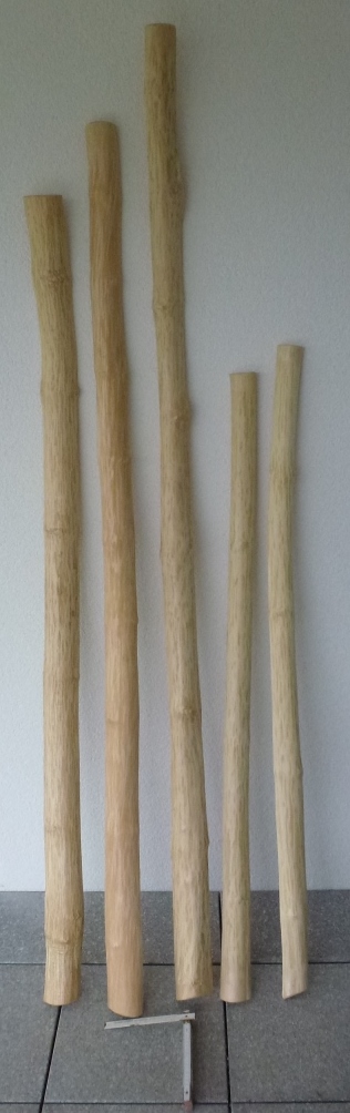

Joah, da hat der Chily schon Glück, meine Holler sind meist auch eher gut schief als schön gerade, da stimme ich dir zu Bowster. Aber mein Holler Lager ist erst mal gefüllt, hab grad 12 Stämmchen zum Trocknen hingelegt.

Re: Es ist Holzzeit! Teil 4
Die Holler sind schon gespalten, auf den Markkanal runtergearbeitet (ja, das reicht trotzdem noch für den Griff
) und haben einen schönen, gleichmäßigen Reflex. Das sieht man in der Perspektive leider nicht, ich mach mal ein Foto vom "Trockenlager".
Chilly
Chilly

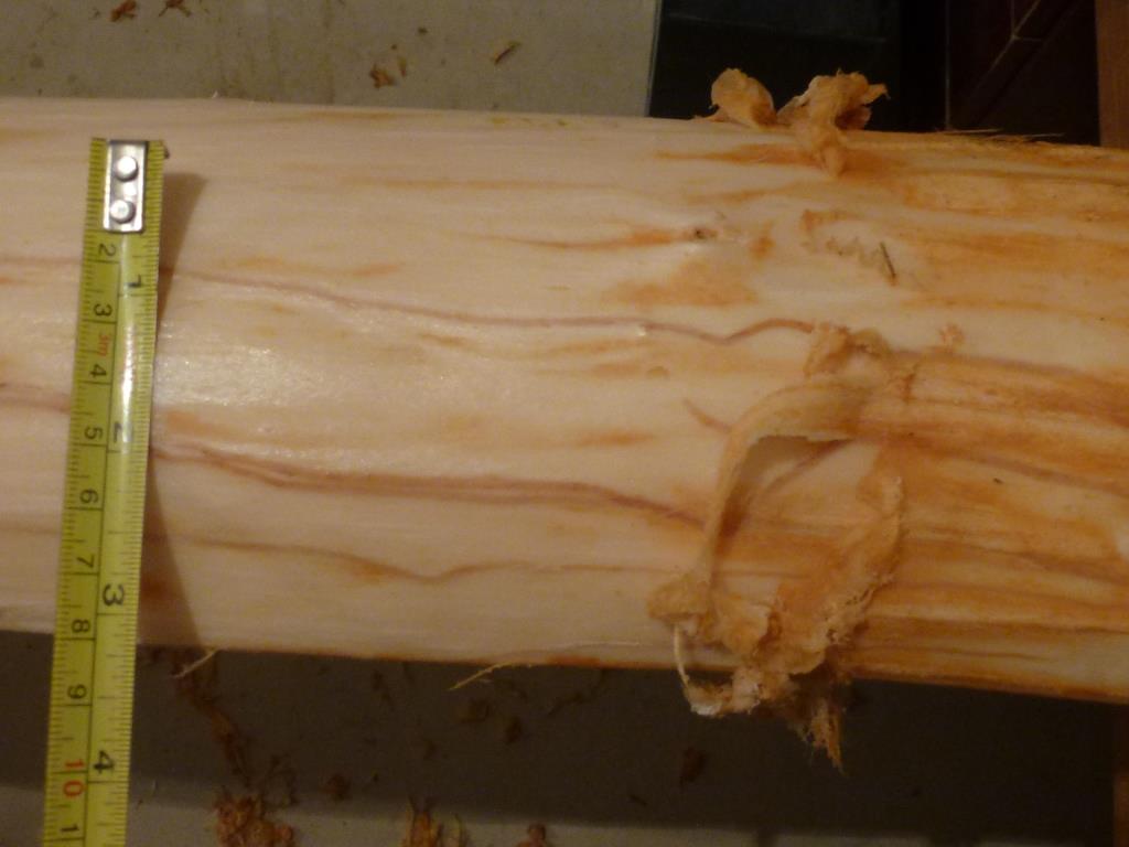

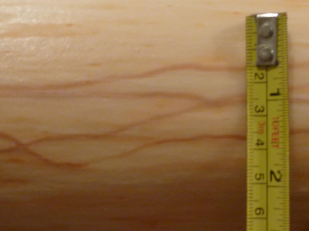

Jetzt hab ich noch ein interessantes Holz eingelagert: Öxn bzw. Gemeine Traubenkirsche bzw. prunus padus.
Wächst in meiner Gegend massenhaft, hauptsächlich an Wiesenrändern und an Bachläufen. Leider sehr oft stark drehwüchsig, aber "zach wia da Teifl bam kliam" (zäh beim Spalten), sollte also zum Bogenbau taugen. Dieser Stamm dreht sich zumindest weniger als 90°, einen Versuch ist´s mir wert.
Typisch für Öxn ist der scharfe Geruch beim Entrinden, die Schnittstelle und der Bast verfärben sich orange-bräunlich. Was bei dem Stück auffällig ist, sind die "Adern" knapp unter der Holzoberfläche, die scheinen nur im Randbereich des ersten Jahresrings bis ca. 1mm Tiefe zu verlaufen.
Hat so was schon mal wer gesehen? Ertsen Ring abnehmen? Ist Gemeine Traubenkirsche überhaupt geeignet?
Meine Erfahrungen sind sosolala, nix mit Stöckckchenbeschleuniger, eher für Slowmotion.
