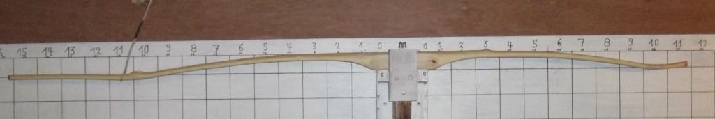

Nun hab ich mit dem Holunder weitergemacht. Tiller grob durchgeführt, derzeit 394 Gramm bei 172 cm. Und die Heizung bekommt nochmal ne Chance :)
Achja, Bauzeit bislang: ca. 5h
Werkzeuge: Säge, Messer, Ziehmesser, Ziehklinge, Raspel, Feile

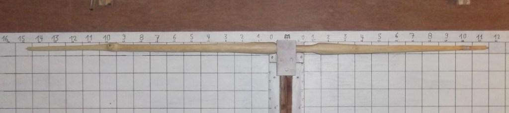

So denn, hier die versprochenen Bilder...
Wer empfindlichen Gemütes ist, sollte sich den Tiller dieser Kuriosität lieber nicht zu lange anschauen... ;D ;D
...Bauch...
...Bauch...
...Rücken...
...Rücken...

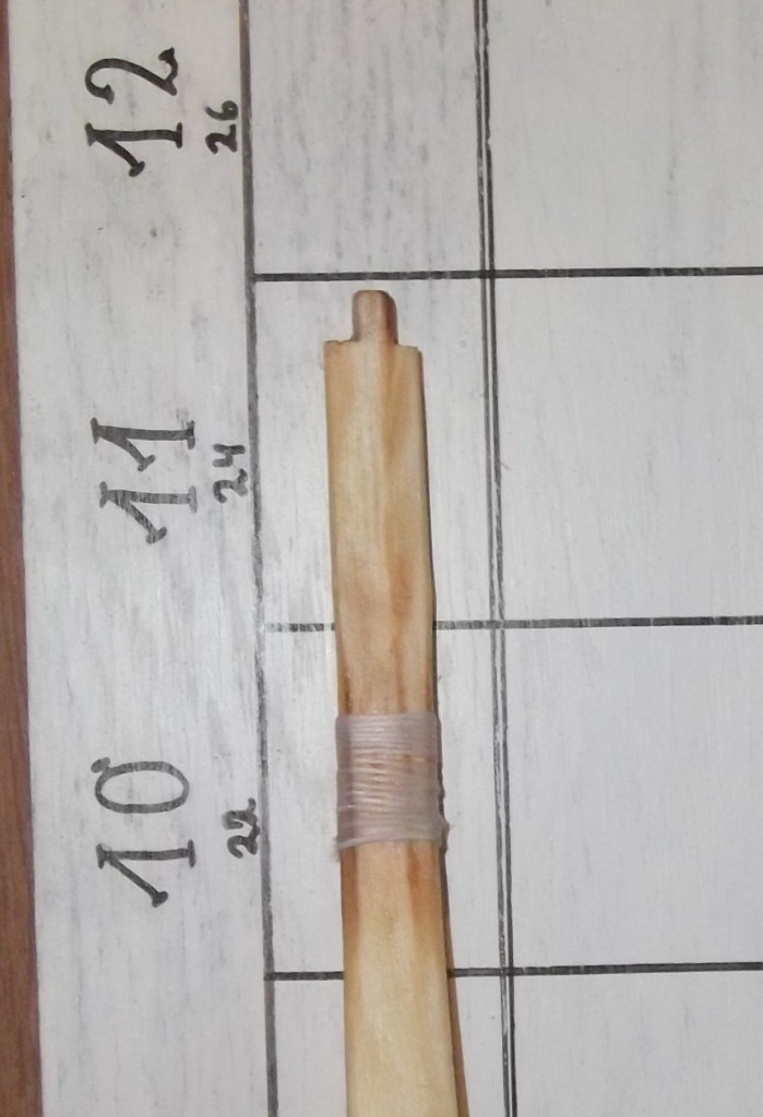

Nock unterer WA mit Wicklung <br />an der Flipp-Biegung...

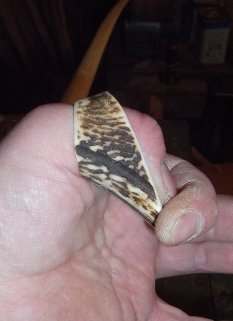

...der Daumenring auf die Schnelle...
Und als Beweis, das det Dingen auch wirklich schießt,
(und zwar gar nicht mal so schlecht...!! Ich könnte dadurch glatt noch zu nem´ Daumentechnik und Yumi Fan werden... ;) :D :D ;D ),

Hallo eddytwobows,
der kleine Finger Deiner rechten Hand ist ja der Brüller! :D
Nicht falsch verstehen, aber es sieht so aus, als wäre das Zuggewicht ´n Klacks für Dich.
Oder kommt das vom vorherigen "Etepeteteteetrinken?" ;)
Alexander

Nene... ist wohl zum einen, daß die lose Handhaltung und die Daumentechnik eigentlich ziemlich neu
für mich ist und zum anderen, naja, da liegt mein Standard Zuggewicht eher so bei / um die 50-70#... :D

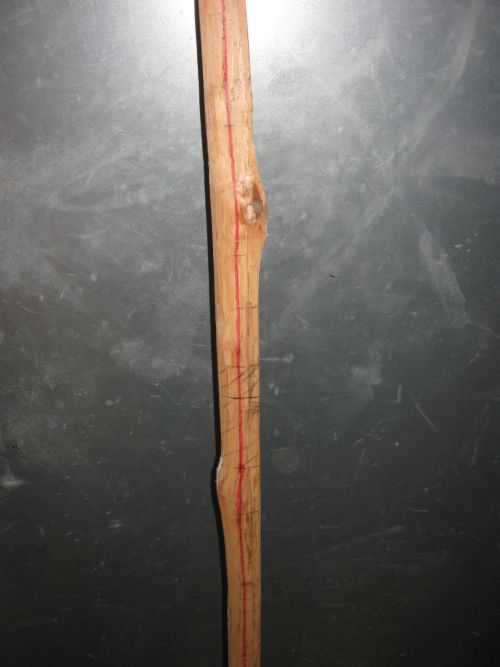

Heute gings weiter,
ich habe den Stock aus seiner Zwangsjacke befreit und gesehen, daß die Verdrehung nicht mehr so stark ist. Ich versuch´s jetzt damit!!!
Frisch aus der Verspannung
Dann die Form mit Zugmesser, E-Schleifer und Raspel rausgearbeitet,
und siehe da:
Breite ausgearbeitet
Schiefes Teil
Schiefes Teil
Über dem dicken Ast "knickt" das Teil nach rechts, bzw. nach links, wenn man von vorne schaut.
Ich werde im morgen ein Dampfbad spendieren, und Ihn dann richten. Wenn er mir dann nicht einknickt, sollte das Gröbste geschafft sein.

Erster Bodentiller WA unten
Erster Bodentiller WA oben
Erster Bodentiller komplett
Hier gerade noch ein paar Bilder von den Eigenarten:
Mitte mit Knoten
Mitte mit Knoten
Knoten von der Seite

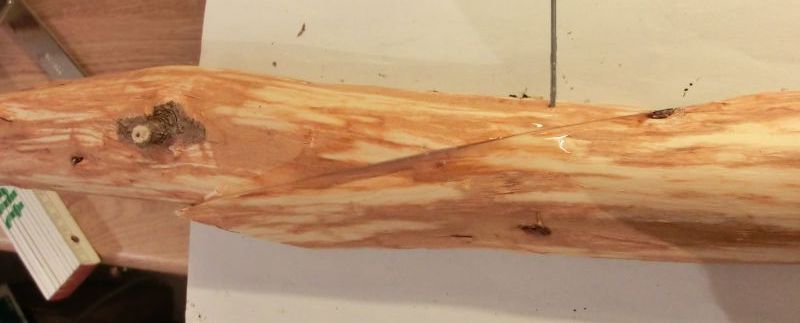

Pfaffenhütchen auch gestorben, mein Pfaffenhütchen vom Sapturnier hat sich beim Tillern total aufgefasert, ich nehme an: schnelltrocknen ist zumindest suboptimal. Bin ja gespannt ob einer meiner 7 Saplinge was wird.

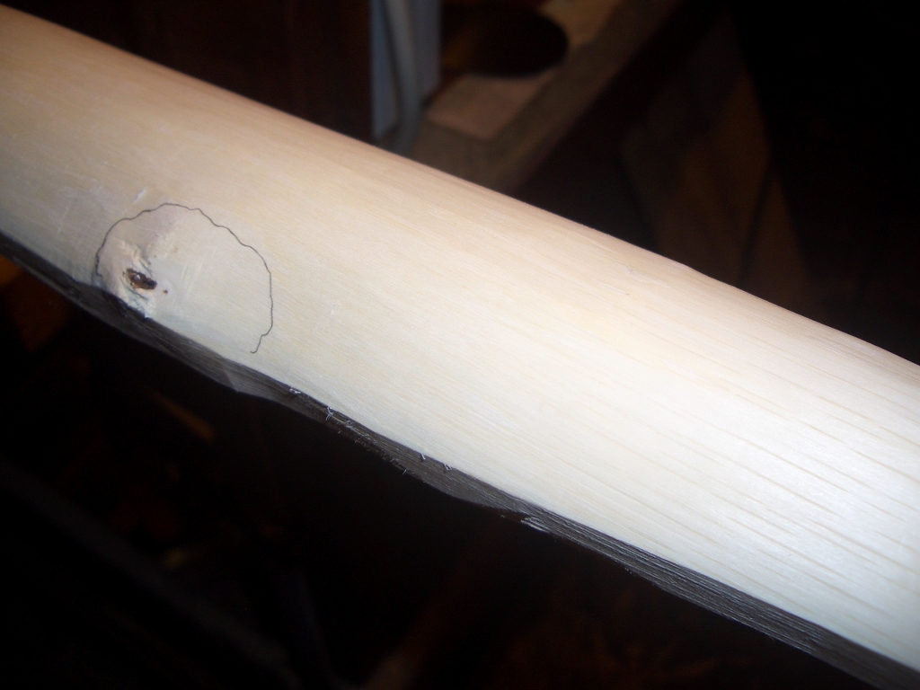

Meine dünne Haselnuss wird leider auch nichts Anständiges, Tiller schaut eigentlich so schlecht nicht aus, aber mit
zunehmendem Auszug kippen beide wurfarme zur selben Seite aus der Mitte, Bogen zieht aktuell 39#/28" aber bei 28" Auszug läuft die Sehne ca 4cm links aus der Griffmitte raus. Mag ihn daher gar nicht vorstellen.

Bowster hat geschrieben:mit zunehmendem Auszug kippen beide wurfarme zur selben Seite aus der Mitte, Bogen zieht aktuell 39#/28" aber bei 28" Auszug läuft die Sehne ca 4cm links aus der Griffmitte raus.
Linke Seite schwächen und evtl zusätzlich auf Sidenocks umstellen. Dafür die Kerbe rechts machen.
(Rechte Seite legt mehr Weg zurück als die linke, ist also schwächer. Linke Seite muss sich mehr bewegen, also schwächen)
